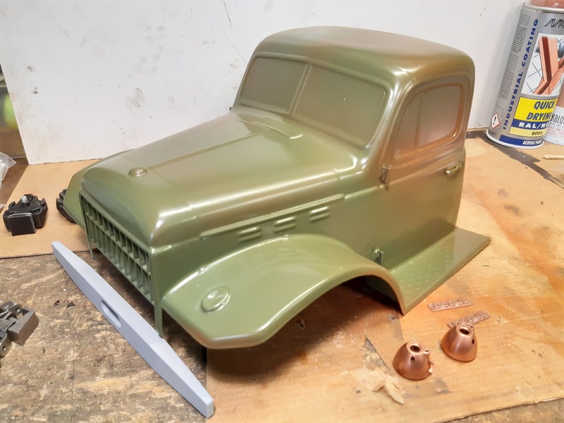

    Merci scal ! :) Je voudrai arriver à m'approcher de la teinte du Bootlegger 1/1, en faisant par touches de vert et rouille alternées puis quelques tâches de rouille avec la mixture by Daug et pour finir un bon coup de vernis mat.
    Les marche pieds d'origine je vais les laisser pour garder la carro rigide et je recouvrirai avec l'alu. Elle sera aussi fixée par là avec des vélcro comme sur le tien.;)

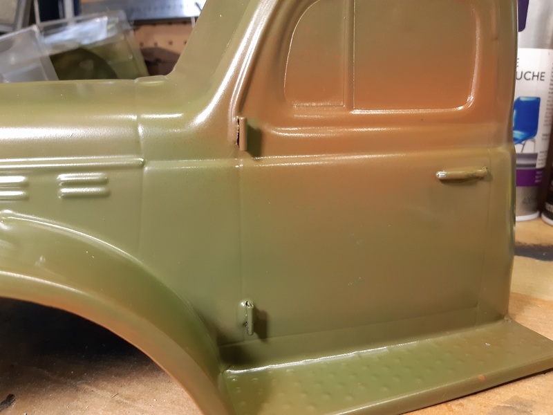

    Aujourd'hui, montage des charnières de portes et poignées et aussi de la calandre :love: et 2eme couche de peinture.
  16. Daug
    Le pare choc est super....ah ca y est t as mis la calandre(y) les poignées dt les charnières amene un plus a cette carro...j aime bien. Et les phares couleur cuivre ça va le faire grave. Bravo franck.(y)

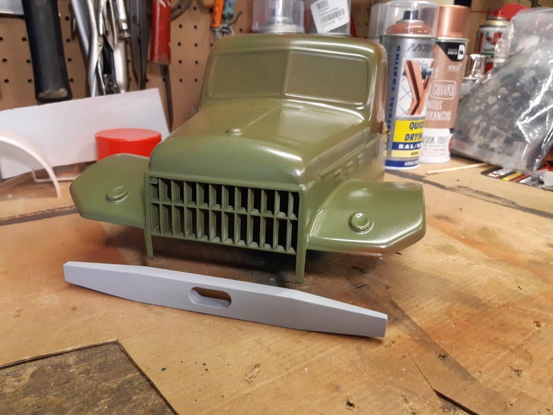

  17. fb11
    16 828
    38 539
    Merci Daug ! ;) Je sais pas s'il ne sera pas trop large ce pare choc, je vais peut être lui enlever 5mm de chaque côté. Oui cette couleur cuivre est super, du coup je sais pas si je peint les côtés du capot ou si je les recouvre de cuivre comme prévu. ...:confused:
    Les charnières et poignées donnent du relief, j'aime bien.

    Cette teinte donne super bien (y) Pour le pare-choc, je le réduirais un peu en largeur, c'est juste esthétique mais c'est ton scale ;)
    Les accessoires, ça le fait aussi, c'est beaucoup mieux que les reliefs moulés (y)
    Tu comptais carrément refaire les flancs du capot avec les aérations en tôle de cuivre? ça pourrait être top mais c'est du boulot..
    Comme dit Daug, la carro risque d'en prendre un coup côté rigidité déjà que tu as remplacé la calandre, à moins de la renforcer..
