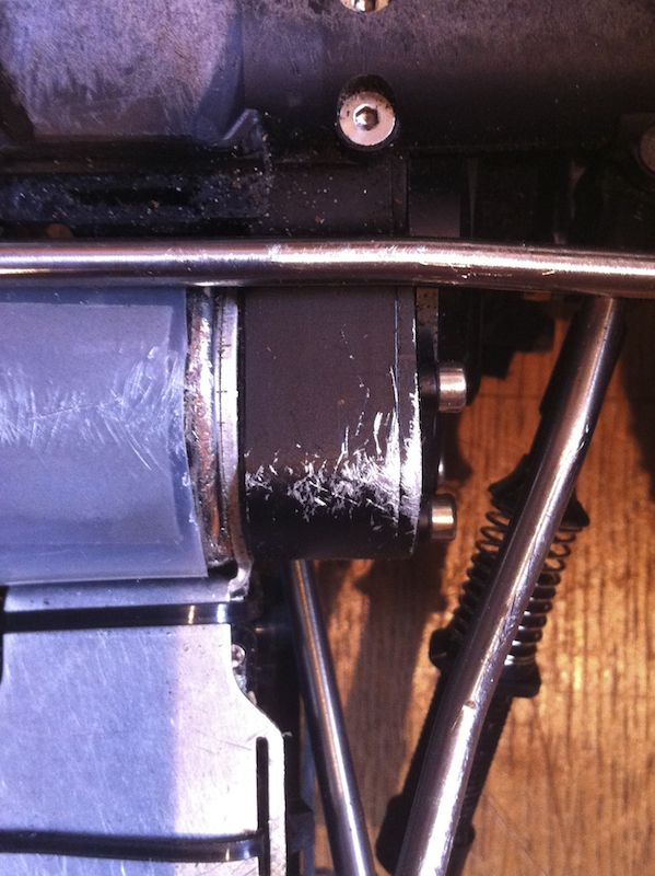

    Comme c'est anodisé quand tu vas frotter sur les cailloux ça va marquer et tu verras le gris de l'alu.
    Sinon pour la qualité VP c'est plutôt très bon.
    Bel usinage et très bonne qualité d'alu.
    Il te faut faire attention car là c'est juste la coque de pont. Il faut rajouter tout le reste (Cache diff, fusées, porte-fusées...).
    Ce n'est pas un Wraith mais voila ce que ça donne sur la boite du XR10 qui frotte de temps en temps.
    De toutes les façons les rochers attaquent même le titane... :smile3:

    Super ta photo et merci encore :yesintel3:
    Avec un peu de peinture noire mat, on doit pouvoir lui refaire une beauté de temps en temps :yeah3:
