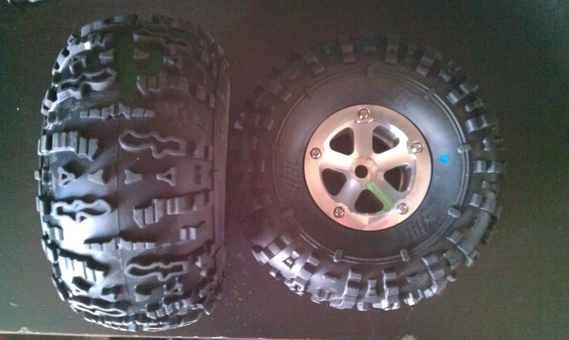

    encore un arrivage ce matin :
    ils sont énorme !!
    par contre, si c'est des durs !! ils sont tout mou :roll: :suspect:
    aller, 3 autres a monter ...

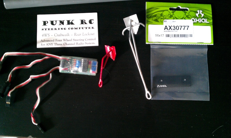

    sinon, j'ai reçu ça ce matin :
    système électronique pour avoir les 4 roues directrices sur une simple radio a 3 voies
    2 ancres terrestres, et plaque pour support servo

    Pas cool pour le retour.
    Pourquoi 2 ancres ?
    Une derrière, une devant ?
    :blerp3:

    Mais non ! il va nous installer 2 treuil a l'avant :blerp3: par contre la 2 eme et trop crosse par raport a la 1 er c'est du 1/10 ?

    suivant le terrain, ou la grosse ou la petite :blerp3:

    La grosse ancre est pour arrêter son SC8e avant qu'il ne percute les arbres :mdr3:
