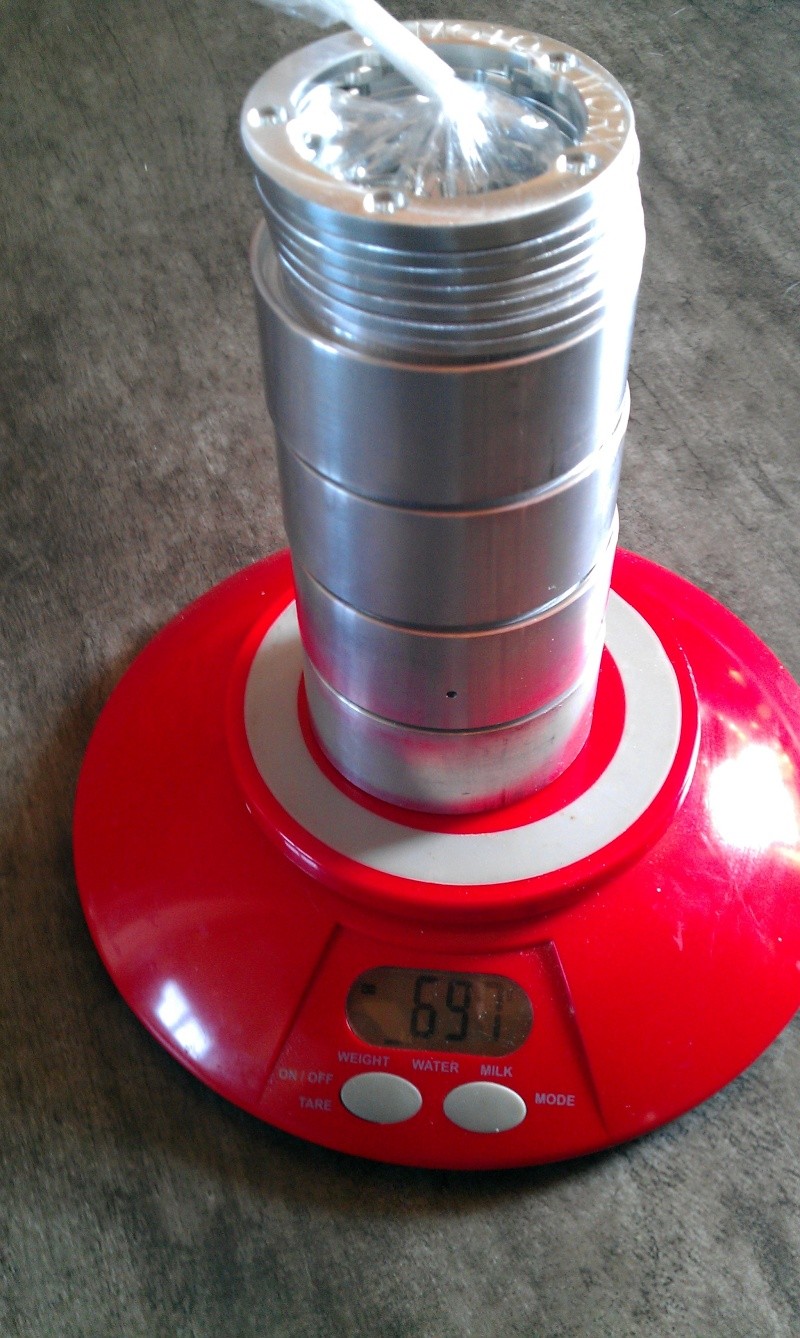

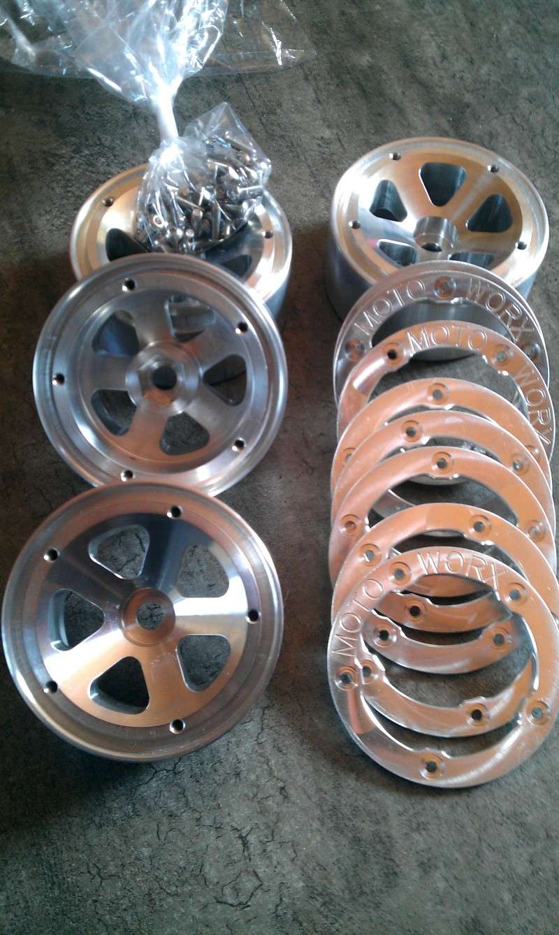

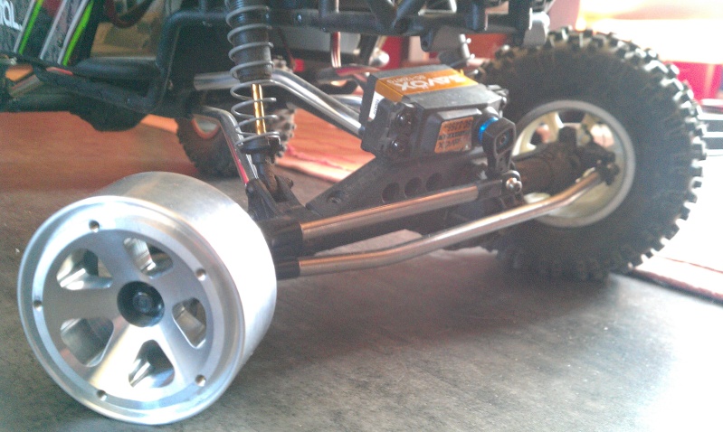

    :yes3: j'ai reçu mes jantes, elles sont superbes
    taillé dans la masse !
    [​IMG][​IMG]
    manque plus que le reste ...

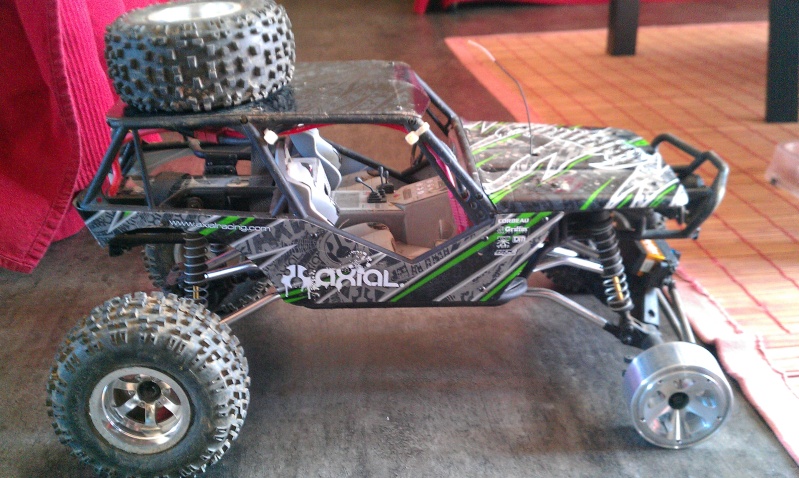

    bon, voilà ce que ça donne monté :
    bon, je suis content, le déport est plus important, il se retournera moins

    jolies ! le déport est beaucoup plus important que celles d origine?
  19. h300
    h300 membre
    27 Mai 2011
    890
    4

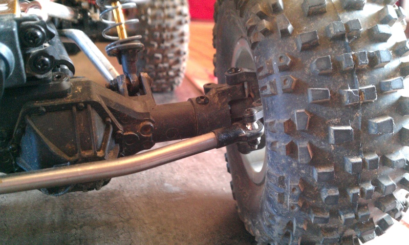

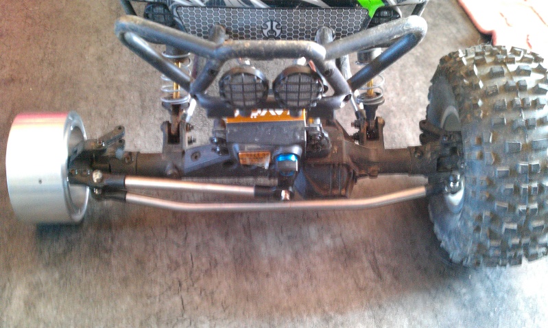

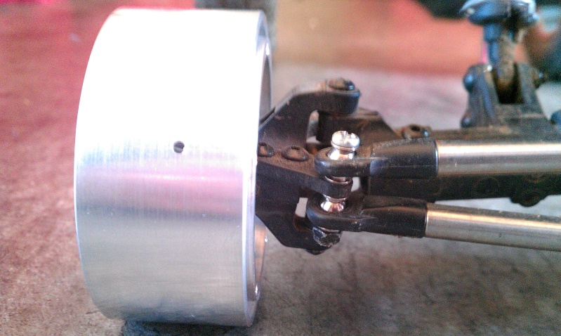

    déjà qu'avec les HPI, il y en a, presque 1/2 cm, la barre de direction touche la jante d'origine, alors là presqu'un cm, regarde la différence, entre les vis de la barre de direction !!

    Ce sont effectivement de belles jantes et elles ont l'air de bonne qualité :yeah3:
    Profites-en pour mettre tes options en alu, car avec le déport que tu lui rajoutes, je me demande si les pièces plastique vont accepter les contraintes supplémentaire :sarcas3:
