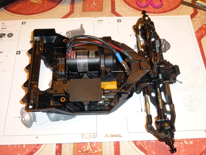

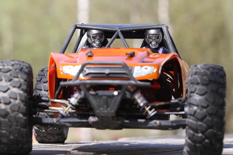

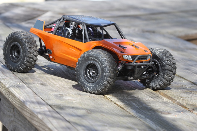

    Salut à tous, je vous présente mon Axial Yeti Kit monté par mes soins:
    Set-Up:
    - Combo Hobbywing Sensored
    - Moteur SCT Pro 3400Kv Hobbywing Xerun 4poles sensored.
    - Lipo 3S Nanotech 5000mah 45-90C
    - Demi jantes GPM alu.
    -Vanquish Titanium Rear Upper Suspension Link Kit For Axial Yeti #VPS07201
    -Rear Trailing Arms SSD Grey Alumnium
    -Vanquish Clamping Lockouts VPS07670
    - Direction alu
    - Cardan Mip
    - Support moteur alu
    - Triangles avant RPM
    - support trianges avant en Alu
    - Renfort alu pour amortisseurs arrière
    - Support amortisseur avant alu STRC
    - fusée avant alu
    - liens sup. arrière alu
    - Barres anti-roulis option axial.
    Et les détails du montage, c'est une machine vraiment bien réalisée, avec des détails tres intéressants:

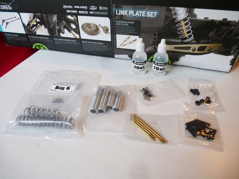

    Les suspensions option du Kit avec corps au et tige traitées avec double joints en sortie:

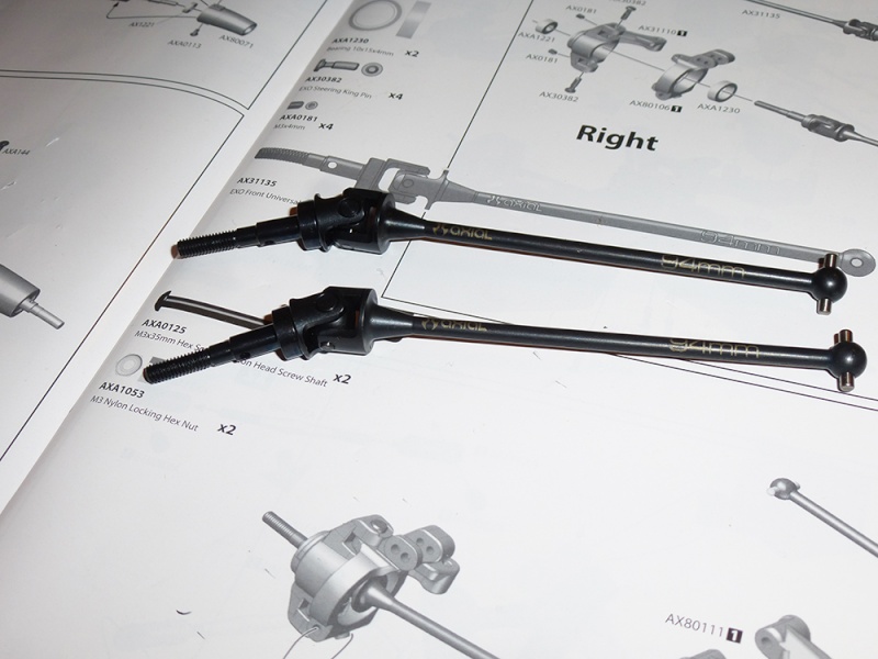

    Cardans avant Homocinétique option comprise dans le Kit:

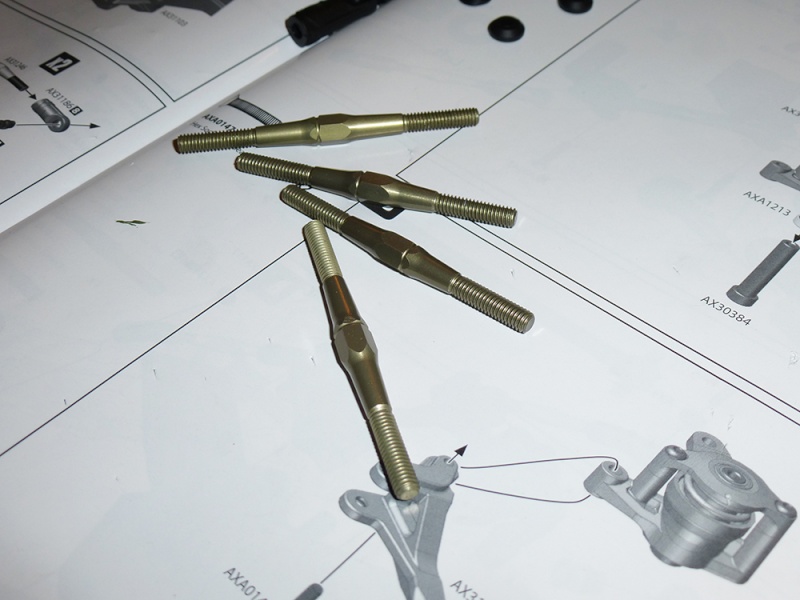

    Bielettes option du kit, ca respire la qualité:

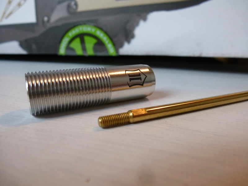

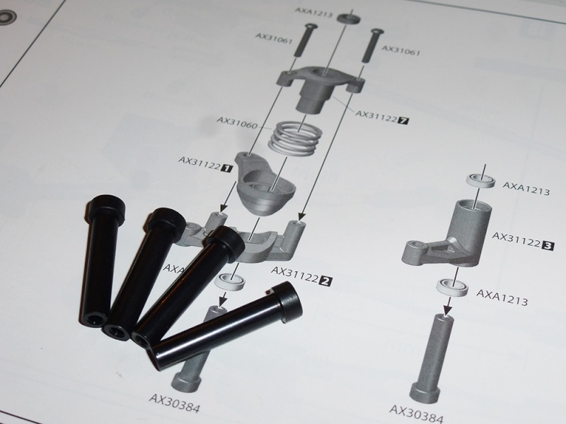

    Pivots de direction en aluminium (les deux à droite), encore une option du kit.

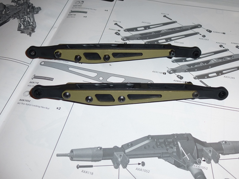

    Bras/tirants arrière renforcé avec des plaque en aluminium anodisé, option du kit:

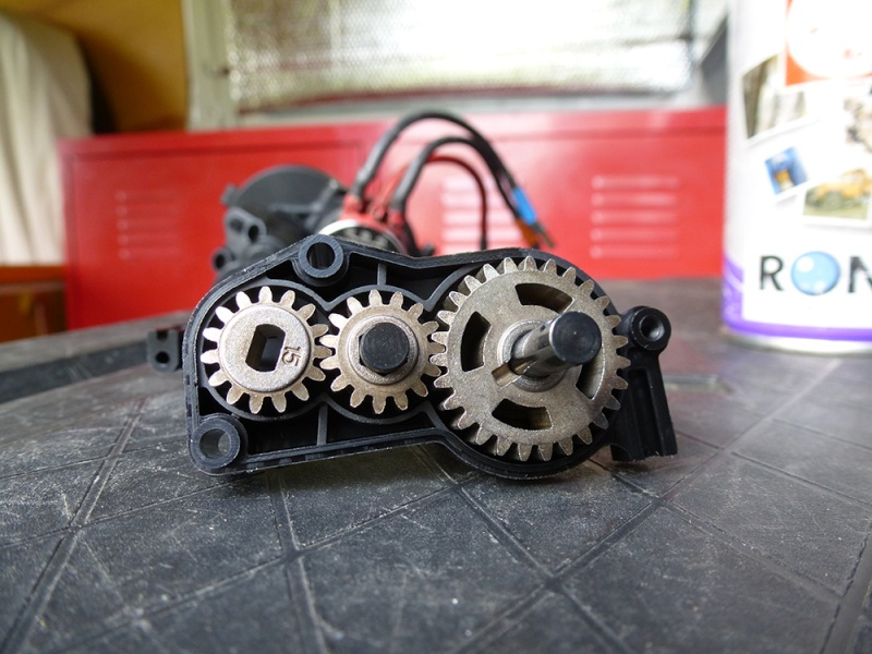

    Pignons de boite full acier (il me semble que c'est déjà le cas sur le Rtr):
    Ca c'est la graisse que j'ai utilisé pour les pignons de la boite, graisse tres fluide et collante:

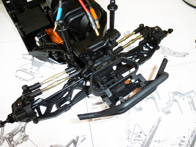

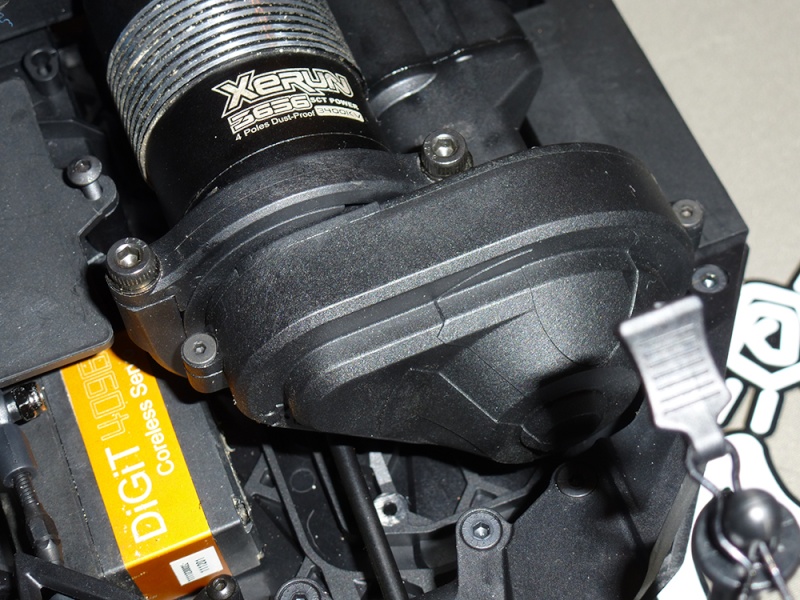

    Notez la position du moteur parfaitement centré, et on aperçois le cardan centrale acier:

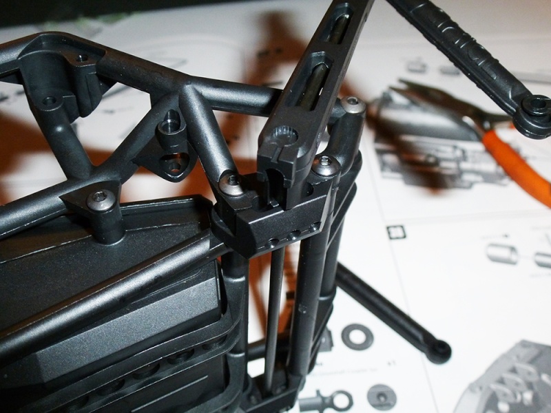

    Barre anti roulis reglable en trois positions (à voir l'utilité sur le terrain):
    La pare choc et son support me paraisse tres léger...

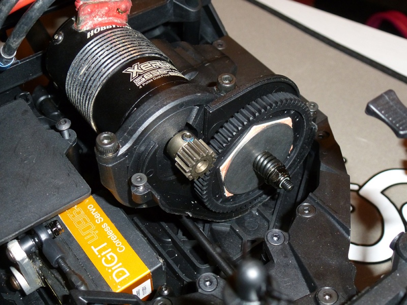

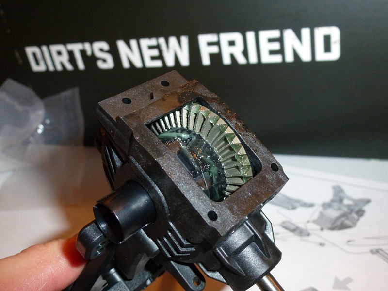

    On peut accéder tres facilement à la couronne en retirant les deux petites vis du capot:
    Reglage de l'entre dents par excentrique, super pratique, avec un pignon de 14T de Traxxas Summit (16T d'origine):

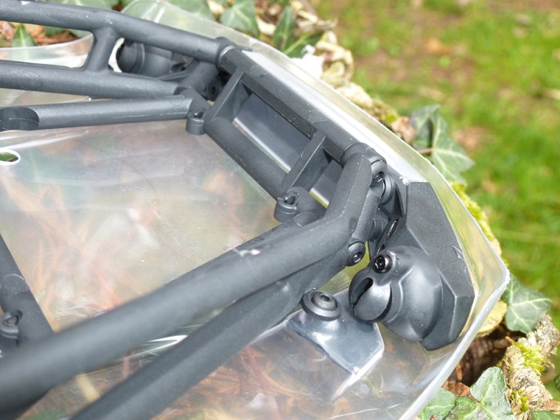

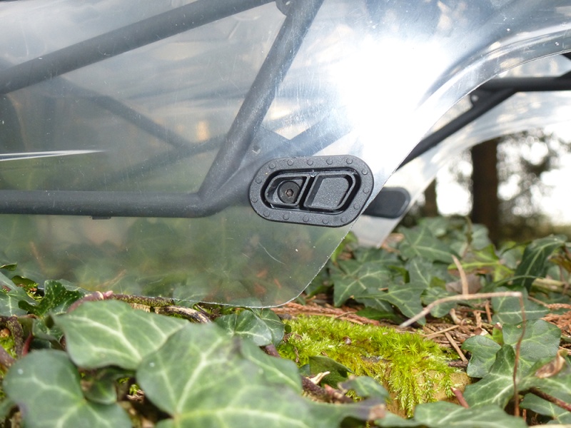

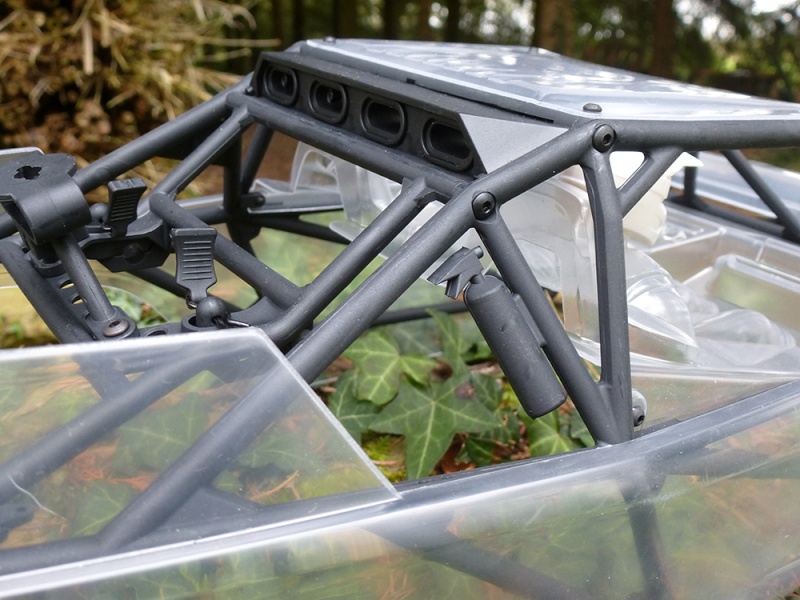

    La carrosserie est fixée à la roll cage via 4 vis dont 2 intégrée dans les sortie d'échappement, le soucis du détail!

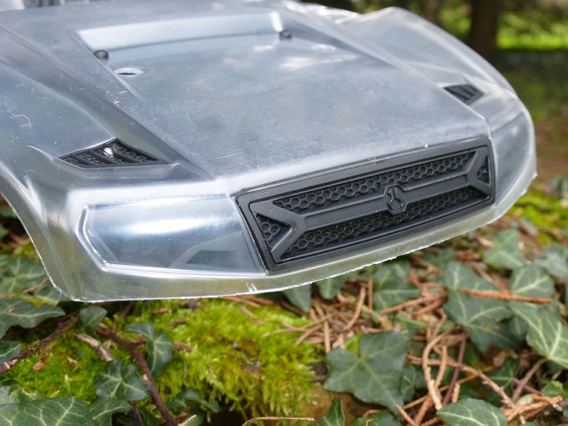

    Une vraie calandre en plastique ainsi que de vrais phares ou l'on peut placer plus tard une paire de led:
    Un faux extincteur à peindre intégré dans la roll cage:

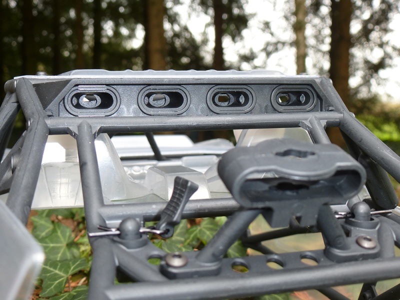

    La rampe de feux arrière (manque les led)

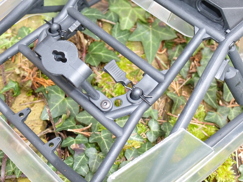

    Support de roue de secours et clip fournis avec leur tirette en plastique noir:

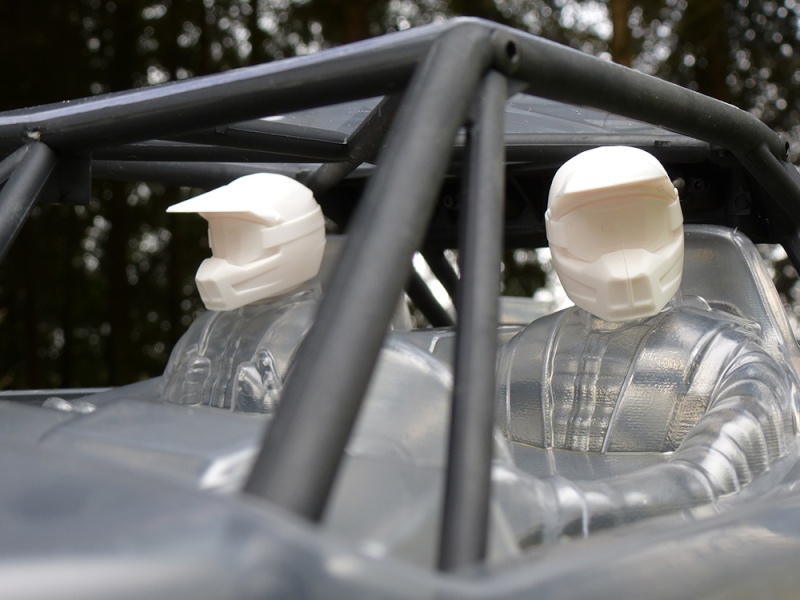

    Comme sur le Deadbolt le Yeti est fournis avec trois paires de têtes:

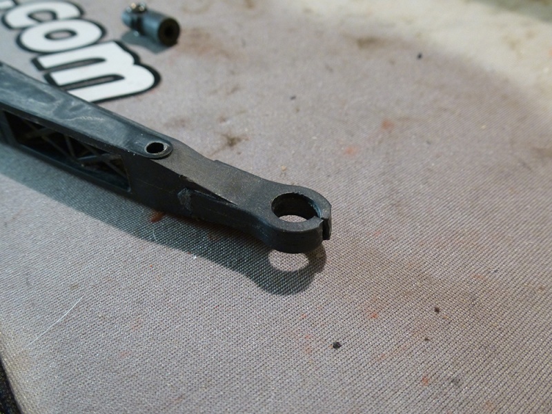

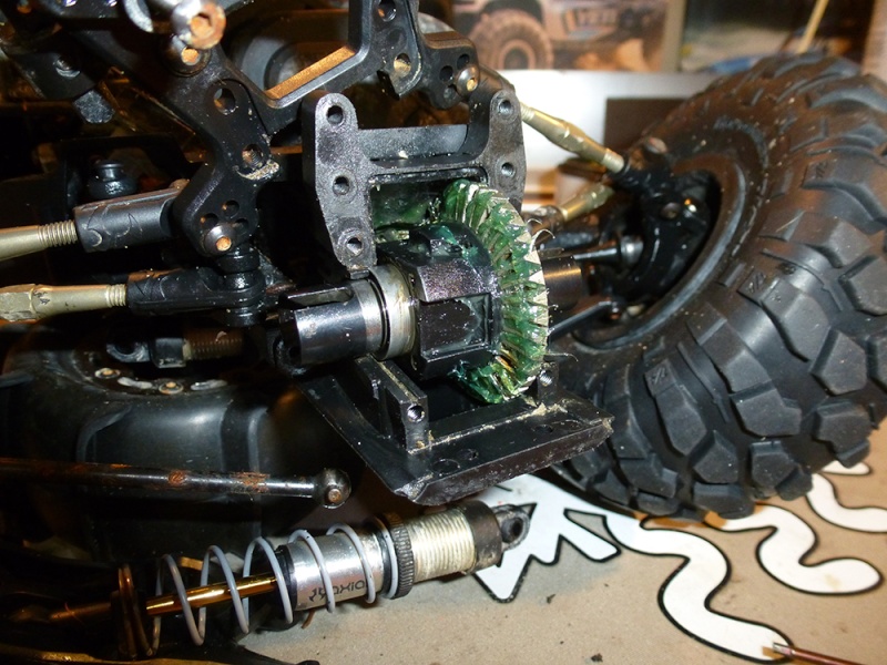

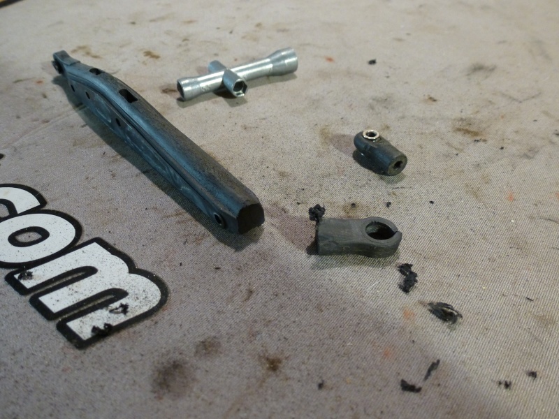

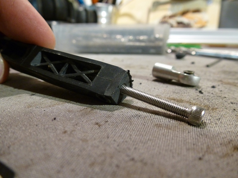

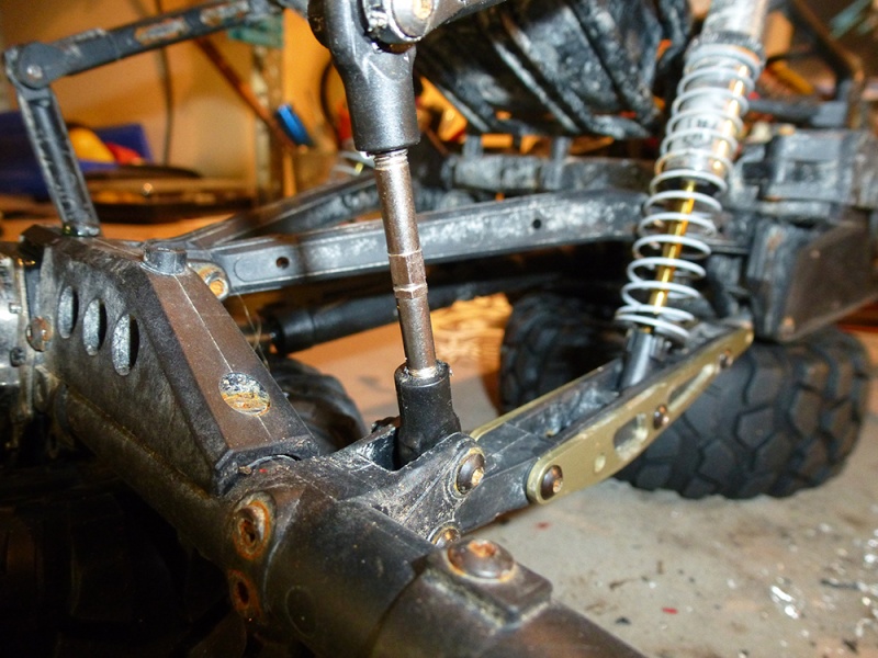

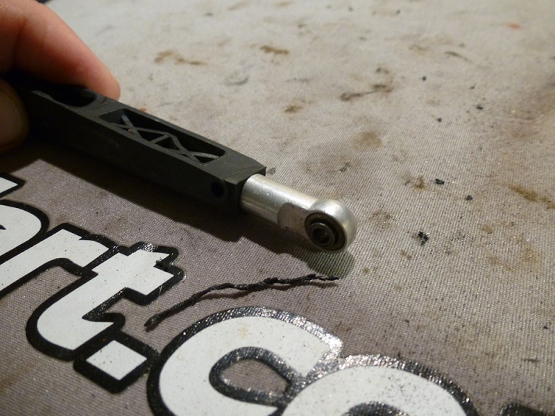

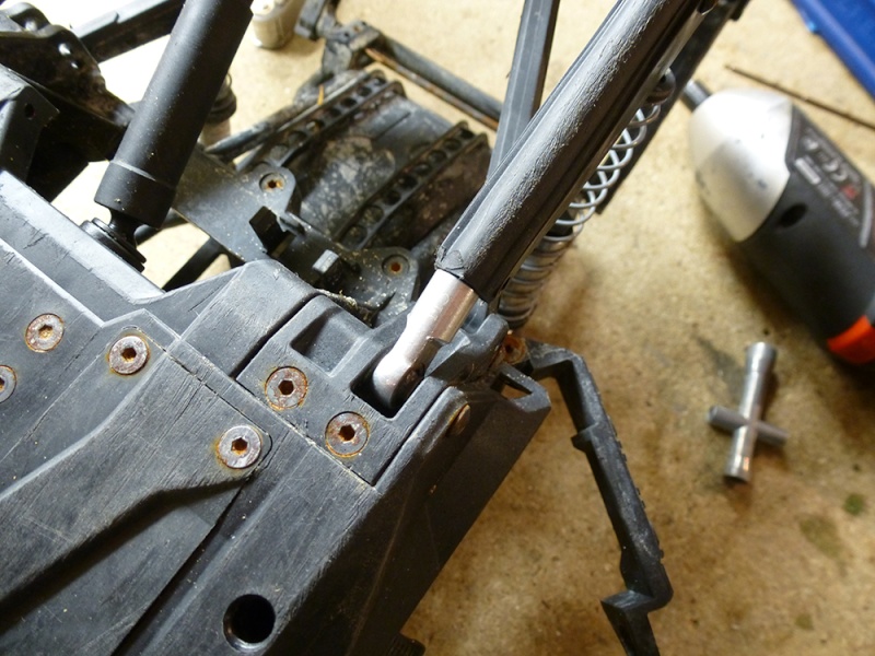

    Des images de la première casse du bras arrière suite à une rencontre avec une bûche.
    Une révision/graissage des diffs avant-arrière:
    Et un recyclage de bielettes de Rustler à la place des belettes plastiques d'origine.

    Je roule meme quand il pleut + rinçage à l'eau clair = rouille superficielle sur les vis et les pièces métalliques.
    Par contre après le rinçage à l'eau, je passe un gros coup de WD40 sur tous les roulements (sorties de ponts, entrées de diff, tete du servo, axes de cardans en mouvements.) et graissage régulier des couples coniques, c'est le plus important je trouve.

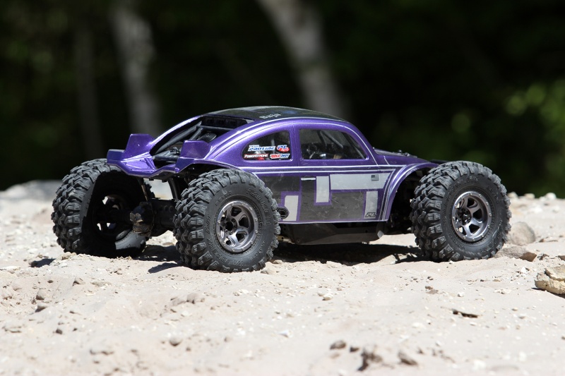

    Salut, voilà de retour avec enfin ma carro Cox terminée!
    Merci à ma chérie, c'est elle qui a réalisée les masquages, je me suis juste occupé de passer les couches de peinture.
    Le style recherché étant les Cox 70', avec un violet métallisé, gris clair et gun metal.
    Au passage mon Yeti a reçu un upgrade avec:
    - Direction alu
    - Cardan Mip
    - Lock out arrière Vanquish
    - fusée avant alu
