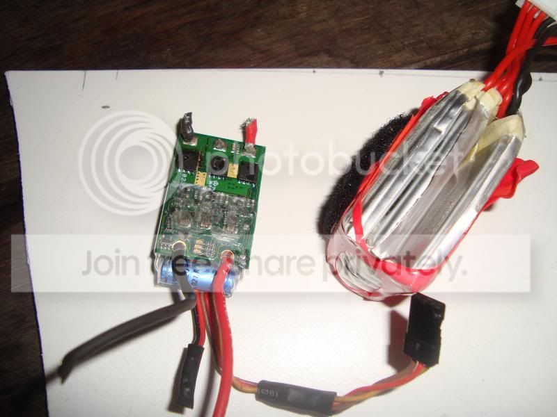

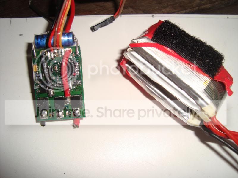

    j'ai eu ce soucis dernièrement, sur une accélération un bruit comme un court circuit, la batterie qui gonfle en moins d'une seconde et le micro side neuf qui fume.
    j'ai pensé que la batterie avait pris un coup, mais après autopsie aucune trace de choc !!! vérification des soudures, RAS, le bec et le récepteur fonctionnent parfaitement
    c'est le composant à côté de la sortie négative qui fume semble t'il.
    Heu ... :grrr3: est ce qu'un point de super glu, mis à la va vite pour coller le récepteur dessus aurait pu provoquer cela :confused3:
    Sinon de quoi cela peut il venir?

    Possible... La cyano est "agressive" sur certaines matières. Mais les causes de ton problème peuvent êtres multiples.

    au vu de la batterie gonflée :disap3: c'est certainement un court circuit sur la platine electro
    tu as eut de la chance que la batterie ne prenne pas feu :zunt3:

    Donc : test de la super glu sur le plastic du vario, ça ne le traverse pas.
    Reste, LA goutte qui tombe de la branche du cocotier ( il y a eu une averse juste avant ) juste sur la sortie du vario tout neuf :grain3:
    Heureusement que j'en avait un autre pour le remplacer.

    Ou tout simplement la batterie ... ca ne prévient pas ...

    Ton vario meriterait bien un petit passage au Plastidip pour eciter ce fenre de mesaventure ?!
