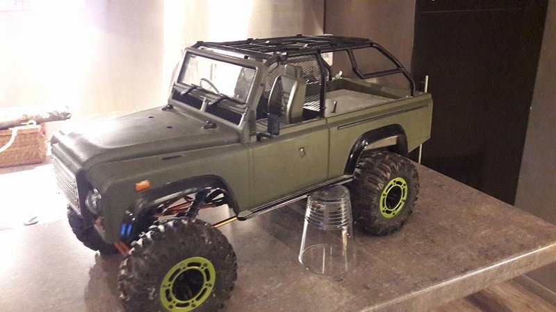

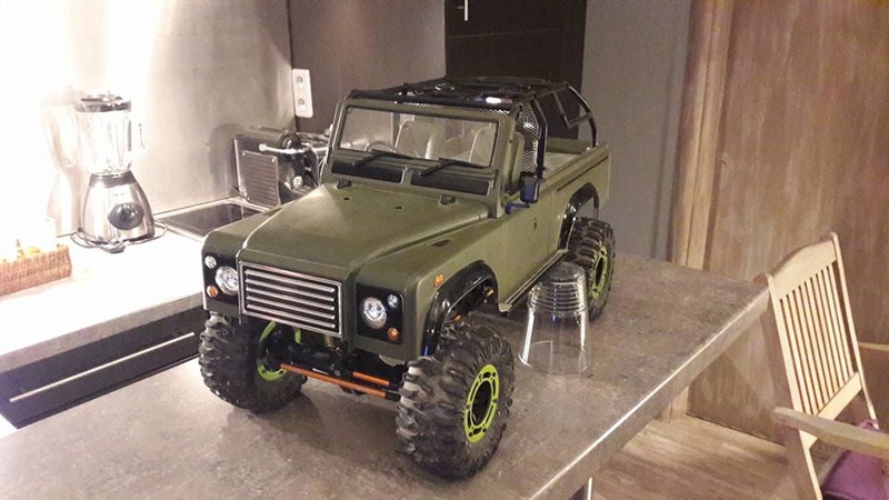

  4. crylv8
    crylv8 membre
    Dec 31, 2010
    93
    En attendent de recevoir mon kit chassis scx 10 j'ai reçu la carrosserie et posé "tres vite fait " lol voir les verres sur le côté , la carro sur le chassis Ax10 , j'ai reçu également les pâtes de déport pour garder mes amortisseurs d'origine sans trop réhausser le véhicule !
    il manquera biensur un pare chocs et pas mal de petit détails....à suivre
