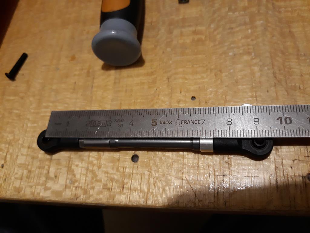

    7 820
    Le probleme ne vient pas de l'accus.
    Je resterais sur ce montage :
    Mais en rajoutant des écrous ou cales en alu entre les liens et les chapes pour allongé les liens supérieurs et ainsi faire pivoter le ponts .
    Comme dans cet exemple :

  17. Nicolas
    7 303
    7 820
    Et ma solution ? trop simple ?

  19. Nicolas
    7 303
    7 820
    On vois clairement que ton pont est incliné dans le mauvais sens.
    D'ailleurs je pense que tes liens sont mal monté, surement des inversions.
    Ma solution est simple a tester et a mettre en œuvre pour un résultat visible de suite.
    Pour une fois qu'on ne te conseille pas d'acheter quelque chose.
