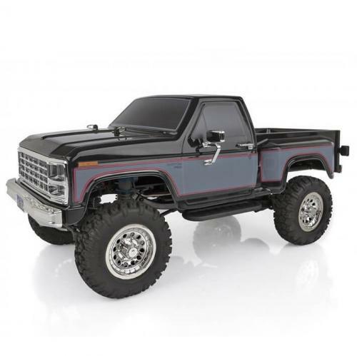

    à l'origine c'est ceci :
    et @zeb à monté avec brio une carro ABS de LC70 :bravo:
    en fait , avec les modifs , ça a rajouté un max de poids sur l'avant , et un power hd de 20kg n'allait pas du tout , donc en cherchant " un peu "
    j'ai trouvé ce servo de 35kg de puissance qui à l'avantage de fonctionner de 6.0V à 7.4 V ( pas en 4.8V ou en 6.6V )
    donc on peut brancher le + et - de ce servo sur le 1080 ( réglé soit à 6.0v soit à 7.4V ) et le signal sur le RX à sa place habituelle !!! :humhum:
