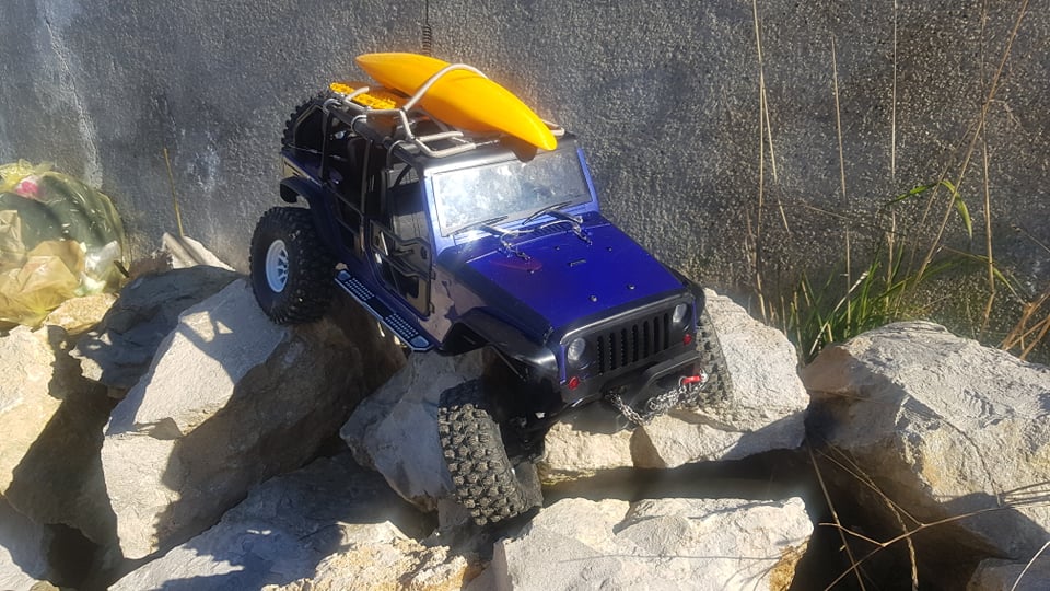

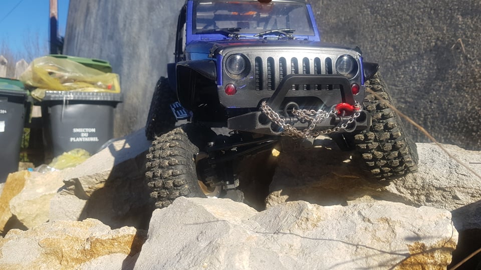

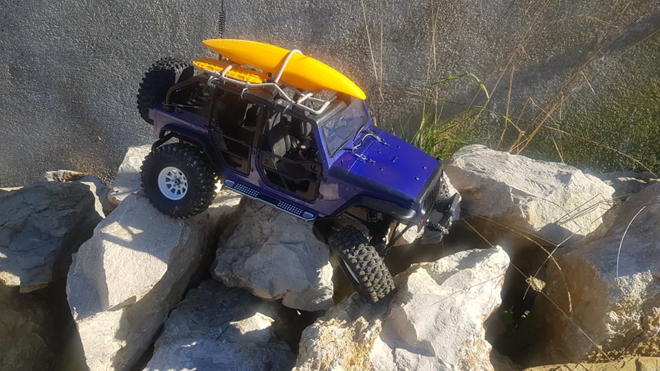

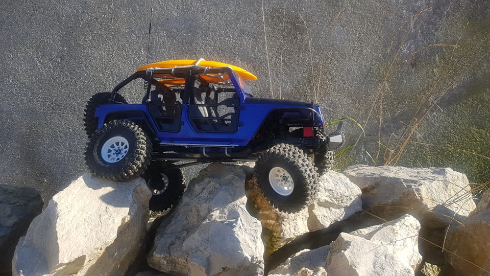

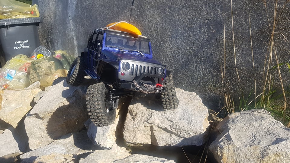

    64
    18
    Sawblade, je sais bien qu'il doit y avoir un blocage quelque part mais je ne sais pas où... J'ai refait une vidéo hier ou sur les parties bois en montée il leve toujours un peu la patte avant comme si il cherchait à se camper sur les roues arrières. en fin de vidéo, tu verras, le croisement de pont se fait bien quand il est sur le plat... Je pense que je vais le laisser comme ça car je ne vais plus avoir le temps d'ici fin février, il est déjà beaucoup plus efficace qu'à l'origine :) mais j'aurais bien aimé savoir pourquoi :D
  15. sawblade
    Lorsque tu te trouves avec une roue avant en l'air, tâtonne un peu la direction : ça permet parfois de remettre à zéro les contraintes dans les différents axes, dues au montage 3link + Panhard.
    J'ai souvent ce phénomène sur ma willys, dans mon cas il suffit de bouger très légèrement la direction pour que la roue avant retombe doucement (les poussées opposées barre de direction /barre Panhard verrouillent les axes de croisement du pont).
    Sur les 1/1 on peut le voir, aussi.
    Cela dit, si ça le fait même en statique, le problème est ailleurs...
  16. Jean_Chri
    Jean_Chri membre
    24 Novembre 2021
    64
    18

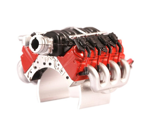

    Je pense que ça vient de là mais aussi qu'il n'y a absolument aucune masse naturelle sous le capot avant. En statique les amortisseurs assouplis et vides sont à mi course donc ça porte bien, et en montant un gros rocher par l'une des roues avant, le croisement de pont se fait bien, un peu plus souple sur l'arrière. Je rappelle que j'ai encore les 4 liens et pas de barre panhard. Il pourra toujours le modifier plus tard si vraiment besoin sachant qu'il fera probablement de l'évolution de montées descentes, rocher, cailloux sans pour autant faire de l'extrême mais plutôt du vraisemblable...
    La carrosserie est un peu haut perchée mais bon, comme je n'ai ni le temps d'étudier la découpe ni l'envie de faire d'erreur avant la remise du cadeau.... Je pense qu'il est déjà beaucoup mieux qu'à l'origine et je cherche aussi à garder des mouvements de caisse proches de la réalité donc avec les limites liées au CG et au poids. Là, je sais que j'ai une grosse batterie sur l'arrière ce qui est moyen et ne pouvant pas la mettre à l'avant sans découpes, je vais essayer de trouver du poids à mettre dans le châssis échelle à l'avant et au plus bas... genre un moteur vide à remplir de leste :D, de toutes façons, ce ne sera pas destructif donc modifiable à volonté.
    Posé sur un tube noir à la place du moteur et à remplir de leste....

  17. Jean_Chri
    Jean_Chri membre
    24 Novembre 2021
    64
    18
    Ayé, il est terminé pour ma part. Prêt à être nettoyé à neuf et remis en boite pour l'offerta.
    J'ai reçu et posé aujourd'hui le 20 dents ce qui le rend doux, coupleux et suffisamment rapide.
    J'ai décalé vers le bas les accroches de barres de directions ce qui me fait de la place vers le haut pour le mouvement de pont car la petite barre venait en butée. Du coup, j'ai pu rehausser les supports haut des amortisseurs avant et mis les mêmes amortos à l'arrière ce qui rabaisse le tout de presqu'un centimètre.
    Du coup, il est à bonne hauteur et les croisements de ponts sont plus naturels...
