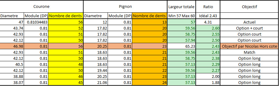

    Pour la réduction, Je me suis donc fait un petit tableau Excel pour voir quelles seraient les tailles adaptées, la largeur engrenés qu'ils font et le ratio
    Ensuite je me suis penché sur la disponibilité des pièces et j'ai trouvé ça:
    La couronne en 50 dents HPI qu'il faudra peut-être que je modifie au niveau du centreur
    HPI Couronne 50 dts 86901
    et son kit sliper
    HPI Set Slipper 115318
    Un jeu de grands pignons
    Dilwe 21T / 29T / 17T / 26T engrenage en Acier de Moteur pignons Accessoire pour HSP94111 94123 1:10 RC : Amazon.fr: Jeux et Jouets
    Dont certainement je ne me servirai que du 21
    Donc en gros, le 21/50 devrait faire un ratio de 2.38, un petit peu plus long que celui de Nicolas mais devrait rentrer sans découpage.
    #51 Jean_Chri, 14 Janvier 2022

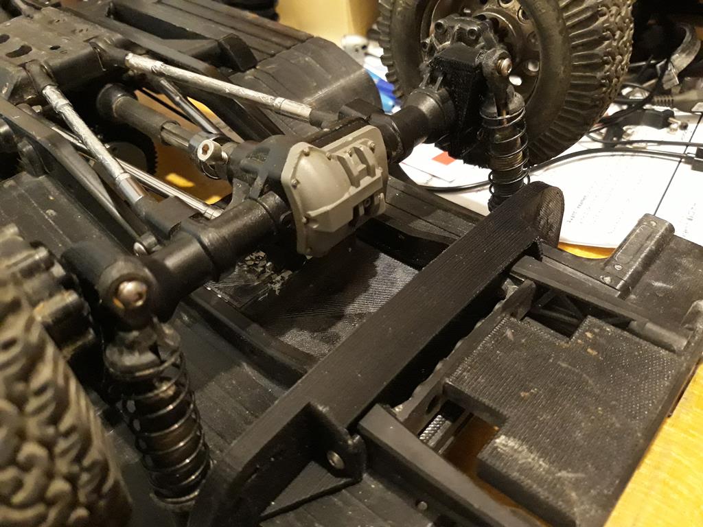

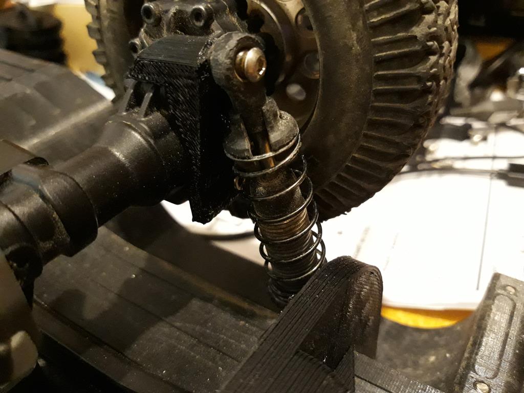

    Si tu a une imprimante 3D, j'ai une solution pour t'éviter de découper le plancher.
  19. Jean_Chri
    Jean_Chri membre
    24 Novembre 2021
    64
    18
    Ben en fait, je n'avais aucun plancher, juste celui de la carro et je n'ai pas d'imprimante 3D... :p mais je garde l'idée.... c'est un support pris sur les longerons c'est ça?
  20. Nicolas
    7 302
    7 817
    Je te montrais surtout la pièce qui est sur le pont du trx-4 qui permet de rabaisser le châssis sans remonter la partie haute des amortisseurs.
