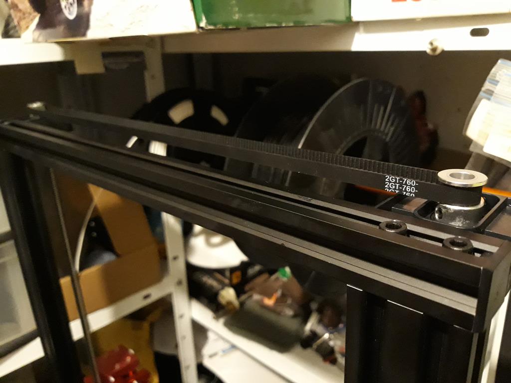

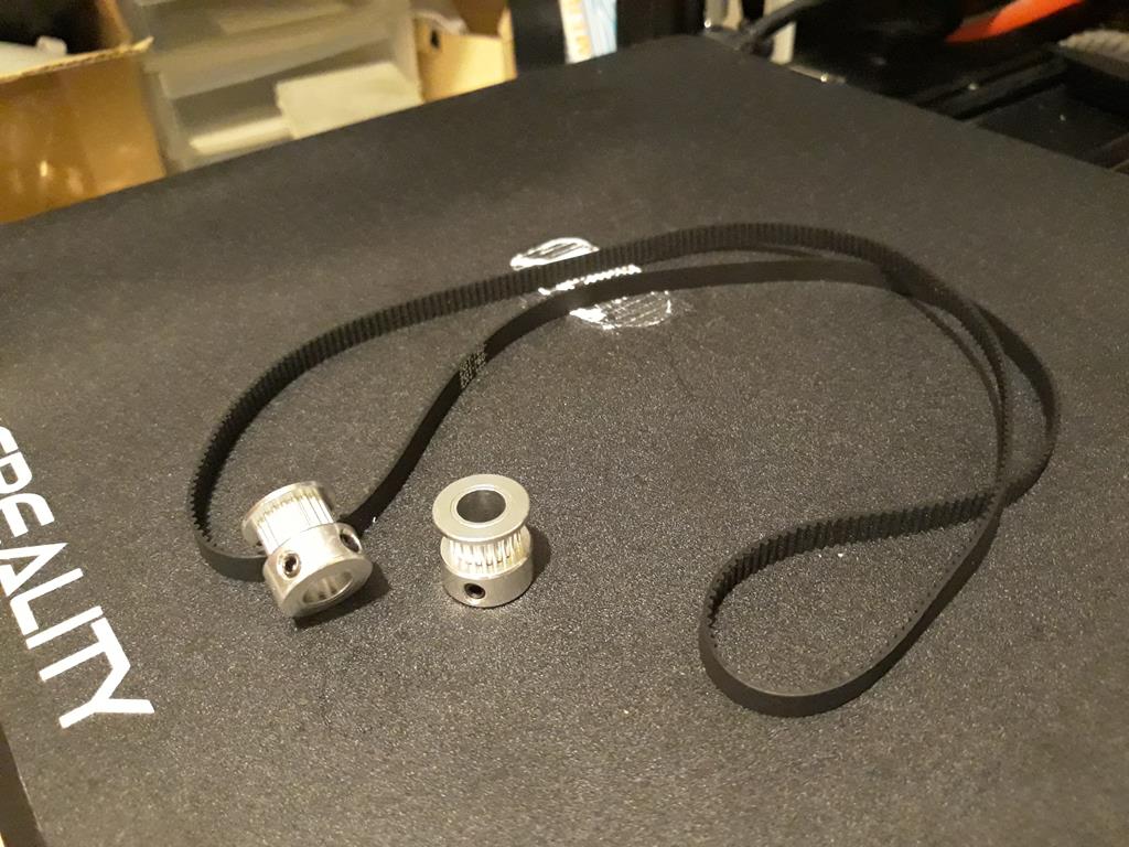

  18. Nicolas
    Mar 9, 2009
    7,334
    7,913
    J'ai toujours celui d'origine mais je m'en sert pas.
    Avec le plateau magnétique je ne décolle plus la pièce sur l'imprimante mais a coté ce qui évite les coups dans la machine et donc les déréglages.
    J'ai déactivé l'autolevelling et j'ai réglé sur les 5 points via la cale a l'ancienne, et depuis juin j'ai passé 7 kilos de PLA sans avoir fait un seul réglage.
    Je fais toujours un Raft mais je peux voir a la première couche de mon raft que ça ne c'est pas dérègle.
    Oui avec le plateau magnétique c'est les deux seuls modif que j'ai fait.
    Je ne suis même pas sûr que la synchro des Z est nécessaire mais ça me rassure.
    Voici le Kit :
    Poulies GT2 20t 8 mm : 20 T 8 mm alésage GT2 Poulie 20 dents 8 mm alésage-Imprimante 3D/Laser/machine CNC x2 | eBay
    Courroie GT2 de 760 mm : Gt2 fermée Courroie De Distribution 6 mm de large, courroies, Closed belt, 3d Imprimante, CNC, | eBay
    Clement38 likes this.
  19. Stoneseeker
    Stoneseeker membre
    Jun 12, 2012
    2,610
    1,817
    ya pas de système de tension sur ta courroie?
  20. Clement38
    Jun 27, 2017
    3,146
    3,843
    Ecoute tu me remotive je vais commander la plaque magnétique
    Pour le syncro des Z a mon avis c'est utile la mienne se dérègle en permanence, sa fini toujours par pencher vers la gauche
