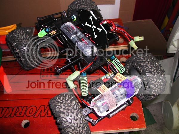

    Je continu les modifs sur le Cliff, avec des idées glanées sur le fofo.
    Mise en forme d'une plaque d'alu de 1 mm pour s'adapter au pare-choc avant.
    Pour mieux glisser sur les rochers. (merci sawblade)

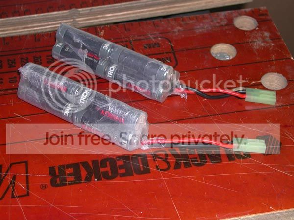

    La semaine dernière achat de 3 pack de piles rechargeables en 2300 mah. (chez L..l 3,09 € le pack de 4 piles)
    Cette semaine achat du cablage et des mini prise Tamiya. (6,50 € les 2 m et 1,50 € la prise)
    Je m'en tire donc pour 16,30 € les deux pack. (ça le fais)
    Assemblage en pack de 6. Pour augmenter l'autonomie de la bête.
    Prochaine modifs allonger les liens comme proposer par Sawblade à 105 mm.

  2. sawblade
    11 842
    16 573
    salut archaon il commence a bouger ton cliff :wink3:
    Alors moi pour les liens,j'ai coupé ceux d origine percé puis tige filetée M3 pour rallonger au milieu, puis tube alu autour (ca t evite d avoir a acheter les rotules)
    En plus ca renforce les liens plastique qui ont tendance a se tordre (les miens en ete sur un " full forward/full reverse se pliaient a 90°)
    Sinon, y a les rotules traxxas ( environ 5 euros les 10 je crois livrés, chez liquidrc)

    Déjà en chantier la bébête ! Bravo archaon :yesintel3:
    Je trouve très intéressante l'astuce de sawblade pour allonger les liens.

    Merci Sawblade pour tes conseils. J'hésite à couper les liens d'origines. J'ai peur de les foirés.
    Pour la direction elle est toujours d'origine. Pourquoi tu as un astuce ?
    Et pour tes réducteurs sur les ponts, as tu des photos du montage ?
    Et de quelle marque sont-ils ?

    pour la direction arriere enleve l entretoise tubulaire et remplace le boulon par un autre plus long: la barre de direction prend donc "de l angle"
    repere la position neutre du servo (radio allumée et reglage a zero)
    il te reste qu a faire pivoter le bras de servo pour que les roues soient droites au neutre
    (le bras au repos "pointe vers 10 heures")
    Tu verras c est vachement plus efficace (a cause du lest dans les roues avant, du poids de la cabine et de la faiblesse des servos d origine, c'en etais meme plus efficace a l arriere qu a la avant...)
    moi je passe en 2ws, esprit scale oblige :wink3:
    pour les boites de vitesses, c est pas encore au point... si ca tourne bien je lacherai les infos promis, mais la je n ai plus le temps de m y pencher... :jecpa3:
    en ce qui concerne les liens, vas y de toute facon c est de la daube d origine, alors...
    je me permet au passage de mettre un lien d un cliff scale qui me parait pas mal:
    http://www.rccrawler.com/forum/showthread.php?t=254526
    a vos avis...
