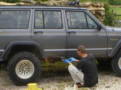

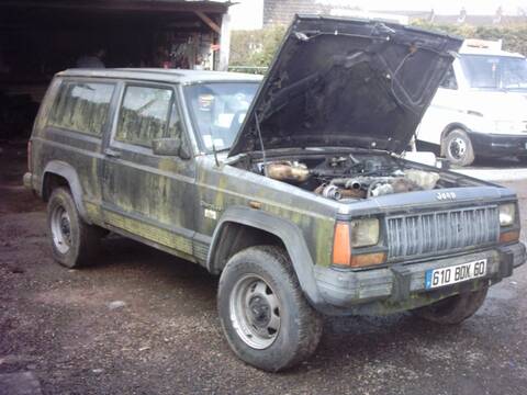

    Sinon, Cherokee: rouille ou pas rouille?
    Le cherokee XJ est un véhicule qui craint la rouille surtout au niveau châssis par contre les carrosseries ont l'air de tenir le coup. Après avoir cherché quelques exemples de carrosseries rouillées sur le net, voilà il n'y a pas ou peu de rouille sur les carrosseries. Juste de la rouille de surface et encore.
    Ce qui n'est pas le cas des premiers Cherokee:
    Au mieux, à part les bas des caisse perforés ou les passages de roue...je vais donc tenter de faire un petit cherokee avec une peinture très peu vieillie et non rouillée.
    Quelques exemples en 1:1 en support
    Etant rendu à la délicate étape du veillissement, quelques petites retouches sont nécessaires et pas envie de me craquer...
    La suite + tard en photos ;)

    Celui de la 1ere photo est magnifique, il a pris cher.....:)

    16 519
    44 190
    J'aime bien la version deux portes, le blanc est usé mais sans en faire de trop, le Cherokee n'est pas si vieux que ça et les proprios n'étaient pas du genre à faire du cross le week end, tout au plus la chasse pour certains mais plutôt le golf pour la plupart.. :hihi:
