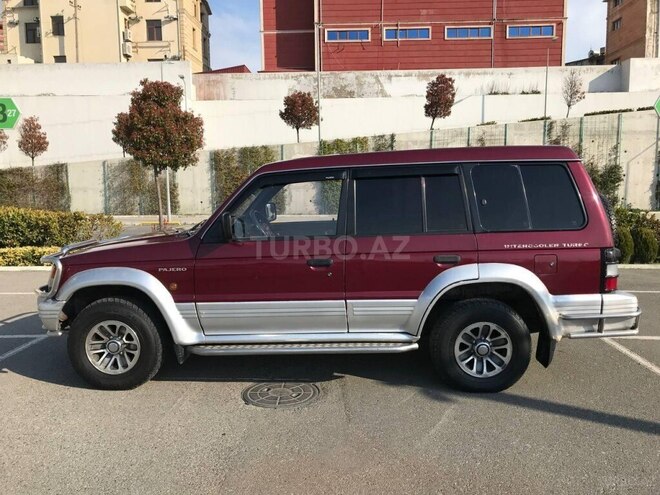

    Cela étant, il existe chez Mitsu un rouge bordeaux très sympa : :rolleyes:

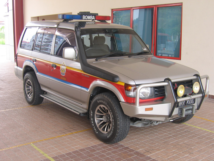

    On a même un version pompiers Malaisiens si on veut :hihi:

    Tu as l’embarras du choix :hihi:

    Bien le bordeaux aussi (y)
