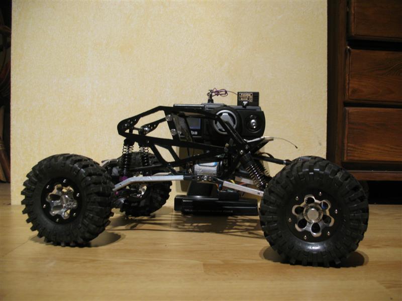

    suite de l'episode precedent:
    bon les tubes et les machins en alu ca va bien 5minutes , retour aux sources un bon vieux carro+chassis tvp en plastique
    le design du premier modele n'etait pas approprié c'ets donc la seconde version que j'ai réimprimé a l'échelle 1/5eme
    le chassis fait 14grammes avec les tirants
    la transmission a juste été inversée pour avoir le moteur devant , le ski très legerment incliné, le vario est derrière la transmission en biais , l'accu sur le pont arrière , les ressorts supprimés,

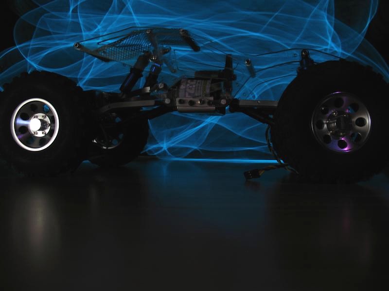

    Comment j'ai bloquer sur la première photo :inkoi3:
    J'adore l'effet :yes3:
    M'as l'air efficace le p'tiot :yeah3:

    c'est pas un effet :mrgreen: juste un neon coincé dans le mixer :mdr3:

    il faudrait que je mette un peu de poids ou fasse des miseres aux pneu avants pour avoir un prépondérance à la motricité sur l'avant le châssis est équilibré comme ca quand on le suspend au milieu mais les amortos avant sortent un peu beaucoup trop en roulant
