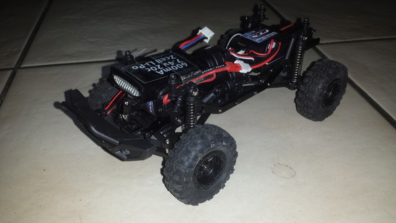

    ces derniers temps je me suis acheté plusieurs micro
    dont le récent ftx micro scale
    le mien est pour le moment toujours d'origine,
    la seule modification concerne la batterie remplacée par une batterie lipo 2S 600 mah
    résultat
    ce chassis qui tire trop long d'origine pour trialiser, se retrouve avec une vitesse importante, et finalement un excellent comportement pour des pistes tout terrain rapides.
    donc après la déconvenue concernant le rapport de transmission, c'est finalement une excellente découverte de ce petit modèle
    maintenant la question est de trouver quelle carrosserie pourra aller sur ce petit chassis pour remplacer le lexan
    je me dis qu'un peu de poids aidera à mieux faire travailler la suspension
    ce petit chassis à tout de même des défauts
    par exemple le moteur qui bride le travail des tirants de suspensions qui viennent taper dessus en compression.
    à coté de cela, les pneus sont ultra souples (pas de mousses) et avec un accroche au top.
    l'électronique est bonne, progressive à souhaits, et la mini radio, est agréable en prise en main, une fois passé la surprise de la taille.

    après un peu plus d'utilisation, j'ai abimé le cardan arrière.
    ça va être à renforcer.

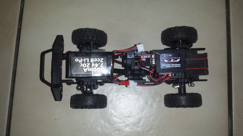

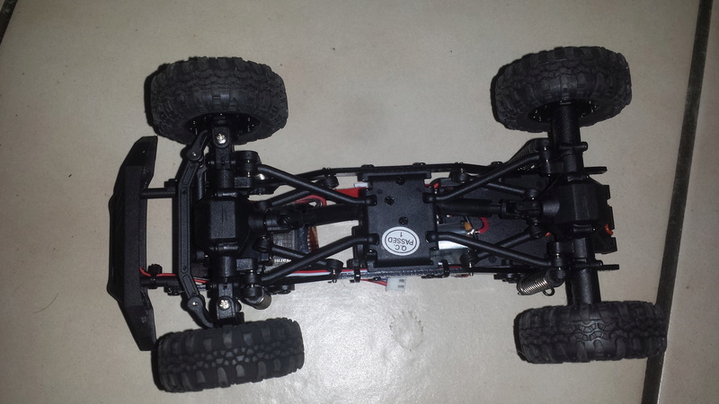

    Ftx/hsp/rgt mini with tamiya 4speed gearbox

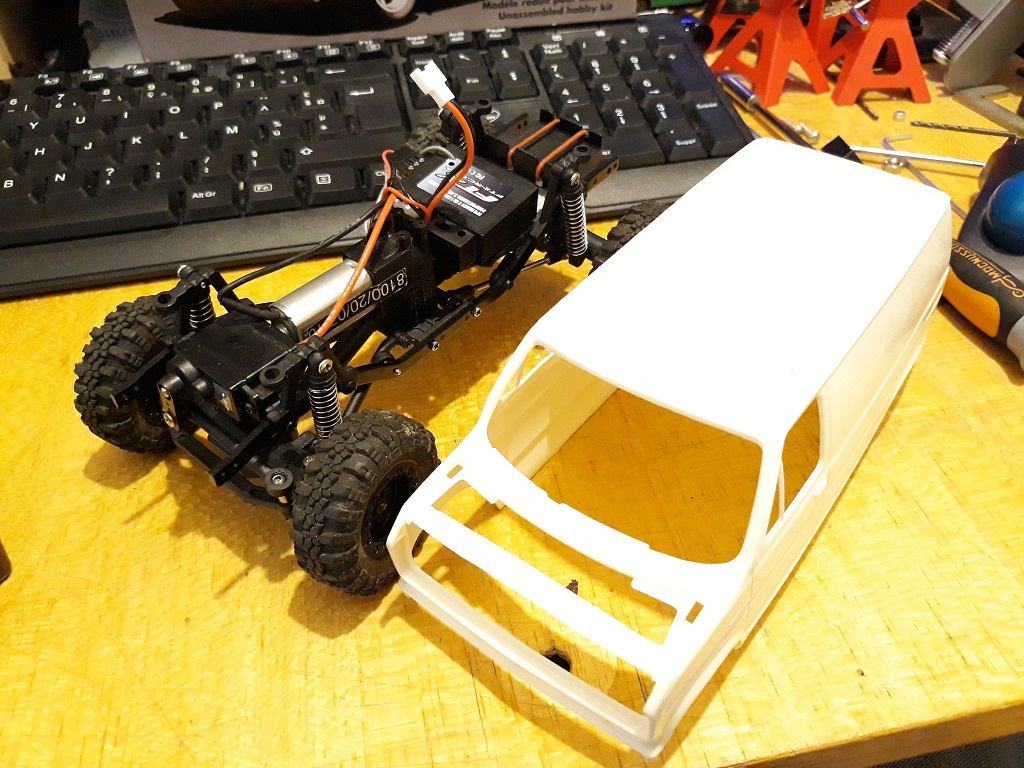

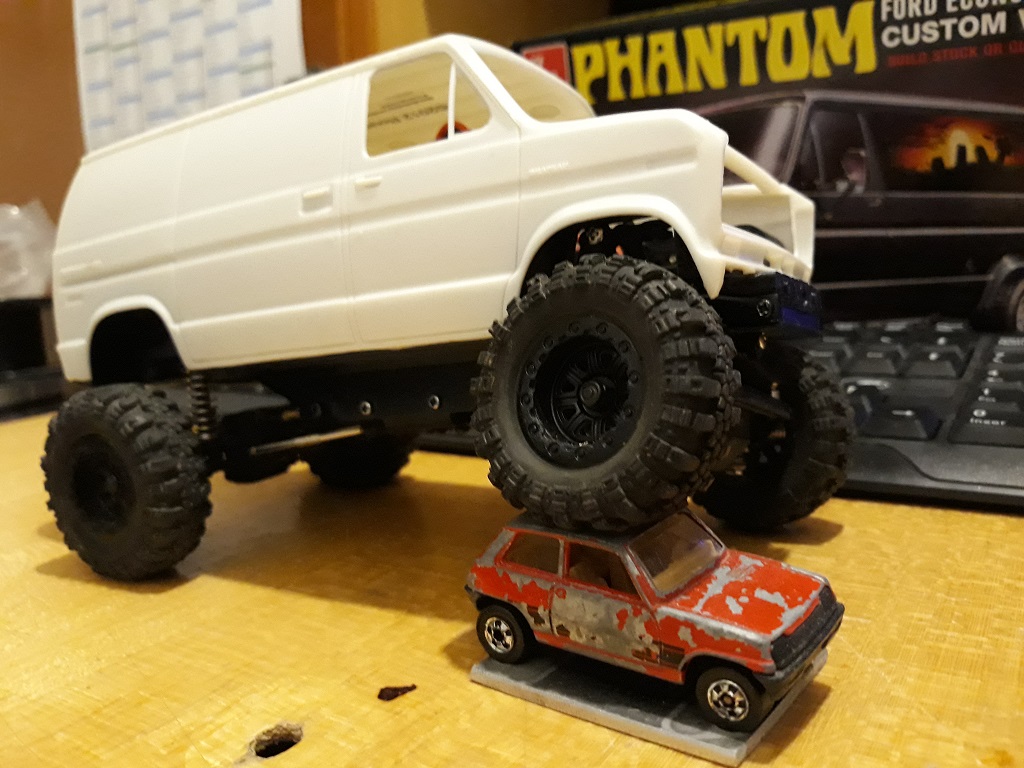

    J'ai craqué pour le mini ECX Barrage avec la carro à cabine avancée (sans caméra), empattement 125mm, longueur 200mm, largeur 100mm et hauteur 100mm..
    Le but est de lui coller une carro de Chevy suburban 1963 (maquette Revell) On peut en voir un modèle sur YouTube (mais c'est un autre châssis)
    C'est limité mais c'est fun pour s'amuser dans un endroit restreint et les possibilités sont illimitées dans la mesure de disponibilité des carros (j'ai vu un gars qui avait adapté une carro de bus VW)
