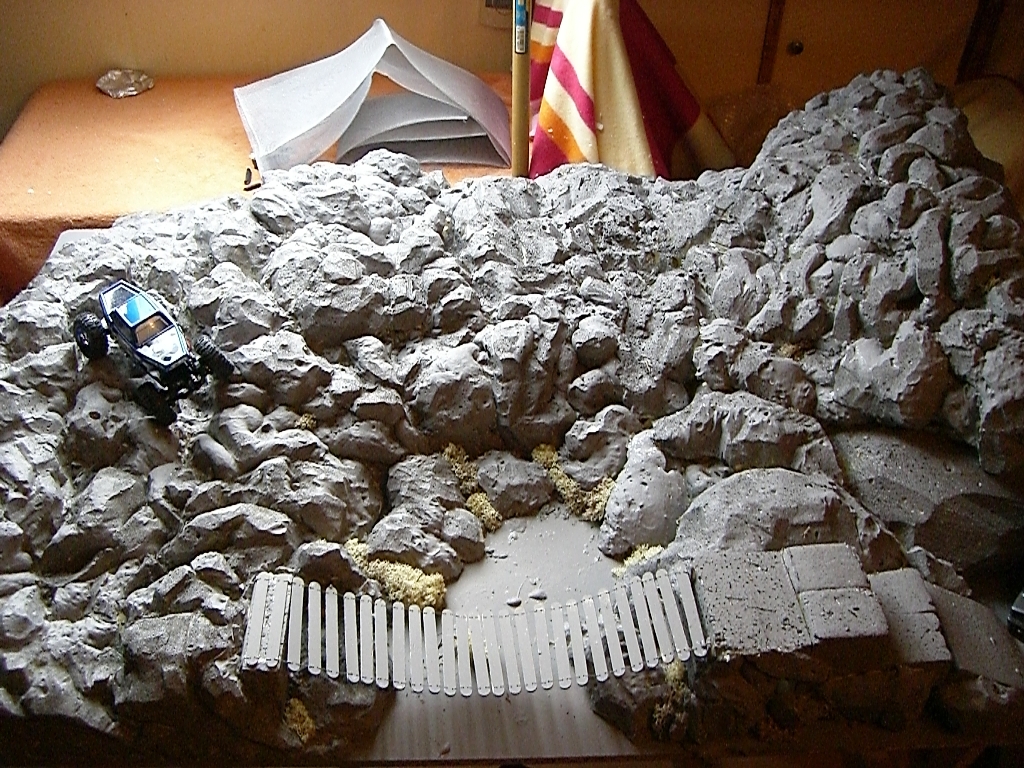

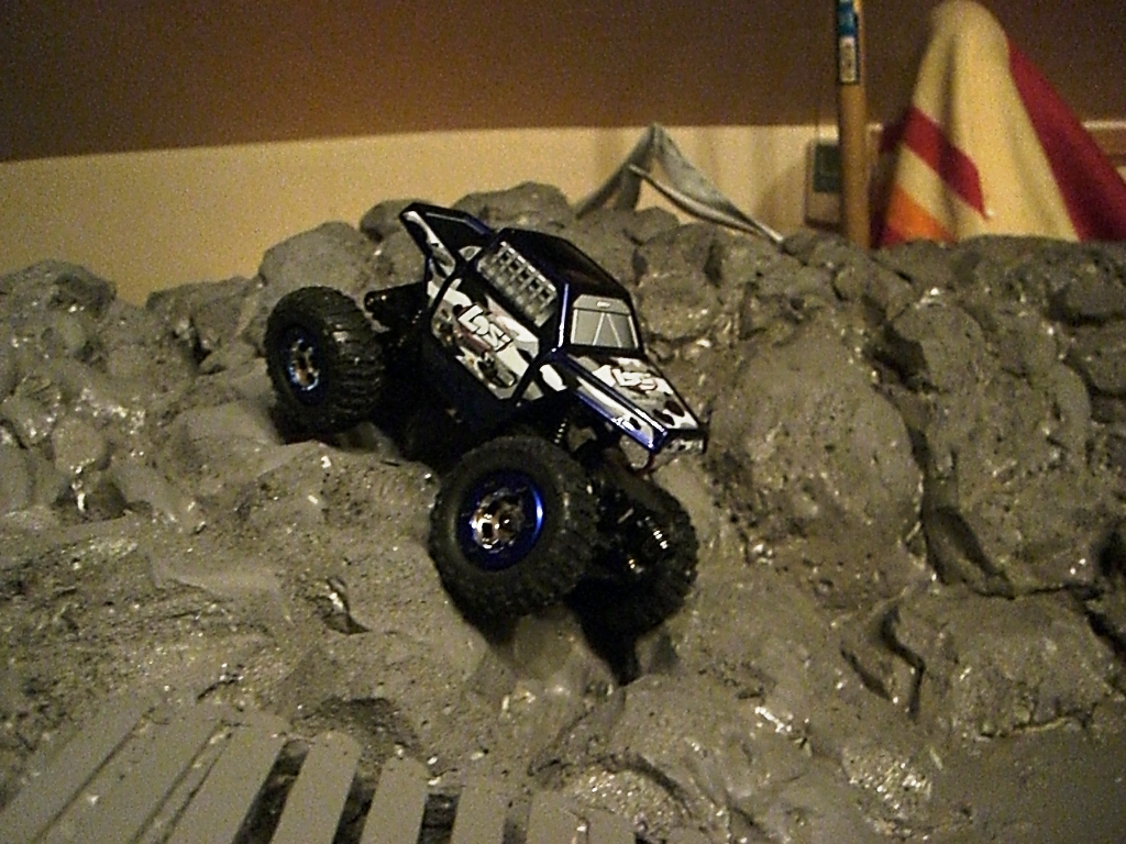

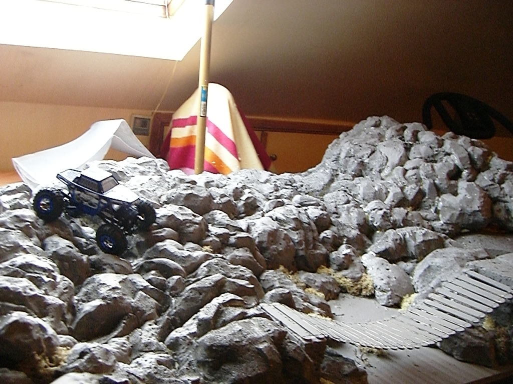

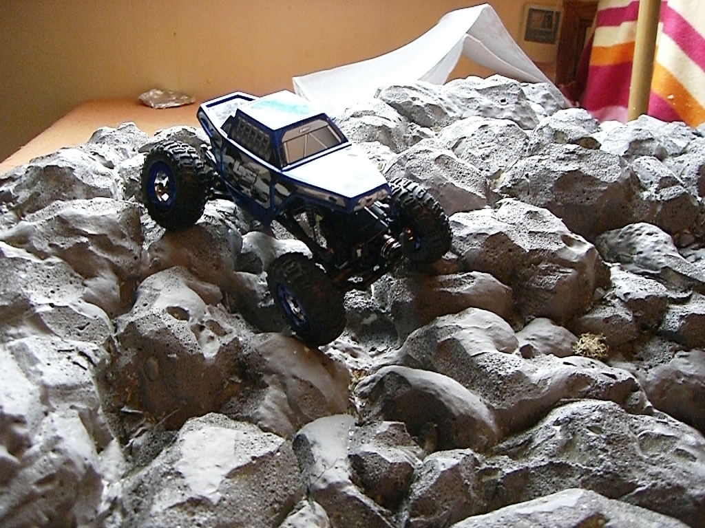

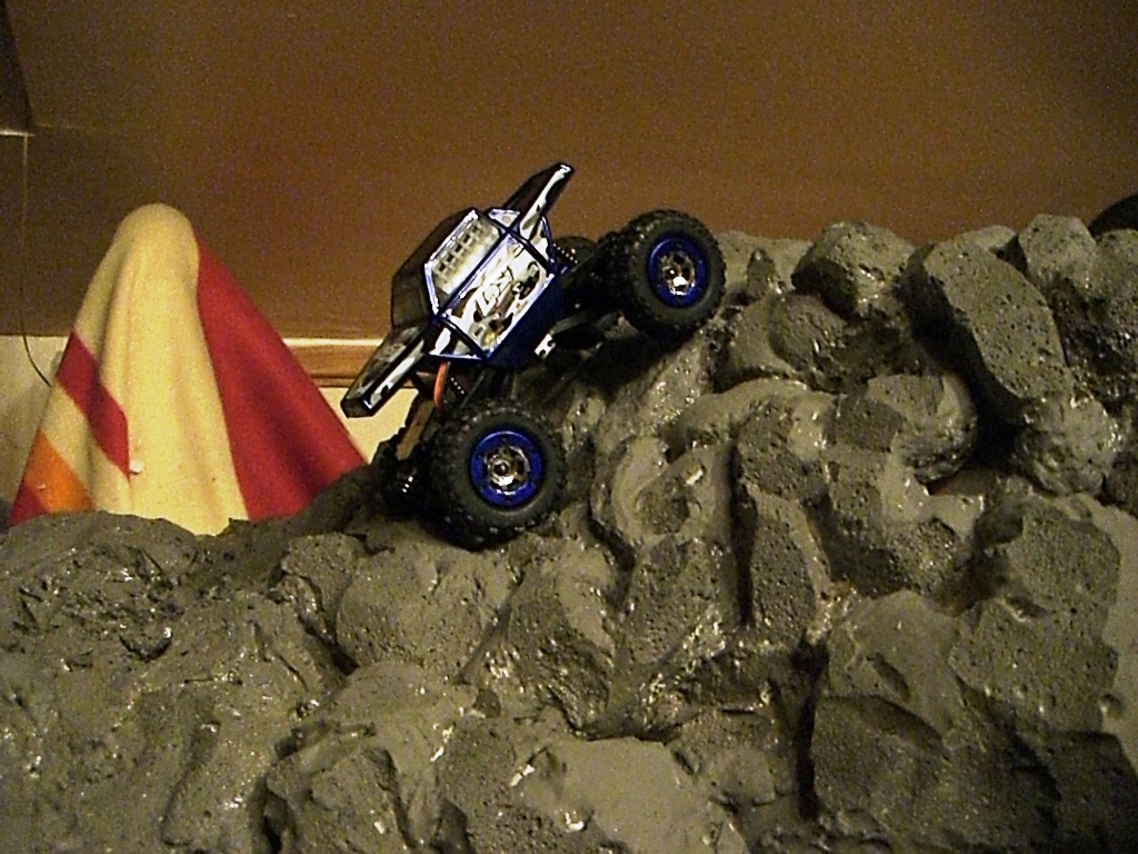

    pareille pas deçus de mes micro crawler ( j en es deux, et le troisiéme est en commande) rien a signaler a part le servo un peu faible, que j ai changer pour un hitec 85mg pignons metal! je le trouve plus fun que mes Z, mes moto rc, mes 1/10, et que ma 1/8 TT qui aurais cru quun microbe puisse faire cette effet :mdr3:
    pour une piste maison j ai prit une planche 1m20 sur 80, ou j ai agraffé du carton (pour le relief) et j ai couvert de mousse expensive, une fois secher j ai sculter le tous, puis peint avec une peinture non agressive, je doit encore paufiner les details, mais c est super leger, donc je peux le ranger contre un mur ou a un endroit qui ne derange pas :yeah3:
    en plus sa mes revenu a une trentaine d euro
    tu peux aussi voir mes videos, tu verras qu il y a de quoi faire sur cette petite piste!
    désoler au debut il y a quelques photos!

    Pas mal du tout :yes3:
