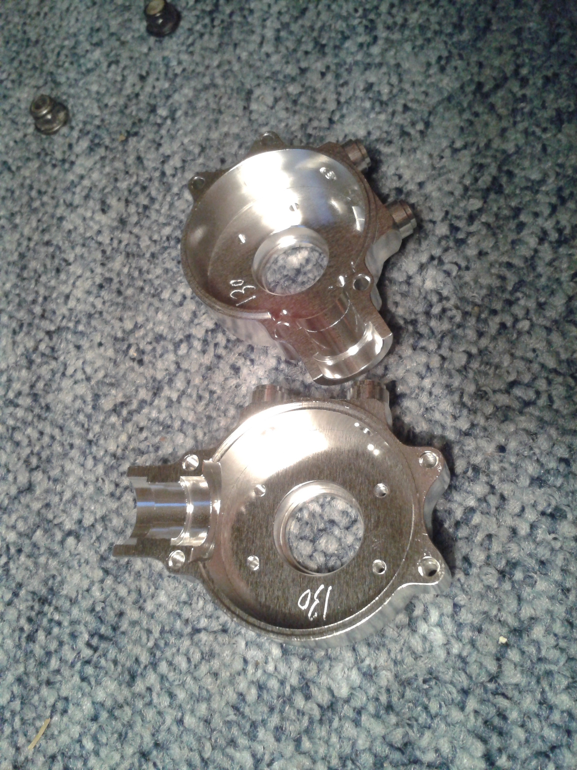

    Salut! Une petite upgrade du plus bel effet :love:
  12. Reptile81
    Reptile81 membre
    1 108
    1 086
    Une fois monté...:rolleyes:
  13. Scal68
    15 833
    41 811
    Belle pièce :love:(y)..
    Reptile81 apprécie ceci.

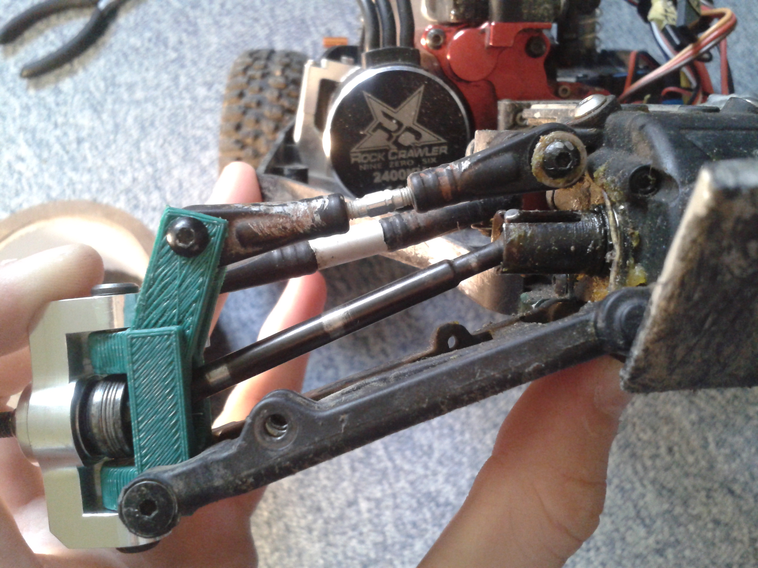

    A l'avant j'ai modélisé les porte porte fusée et les ais imprimé. J'y ai ajouté une petite modification afin d'obtenir le résultat suivant: triangle inférieur et cardan ( plus ou moins aligné) pour que lors du débattement du triangle inférieur la goupille de l'os de chien ne soit pas tirer de trop vers l'extérieur de la noix. Ainsi on obtient un débattement plus conséquent sans que la goupille de l'os de chien se fasse la malle. Et oui la noix veut son nonos:hihi:
    Avec le porte porte fusée d'origine et le même angle de débattement qu'au dessus:
    fb11 et Scal68 aiment ça.

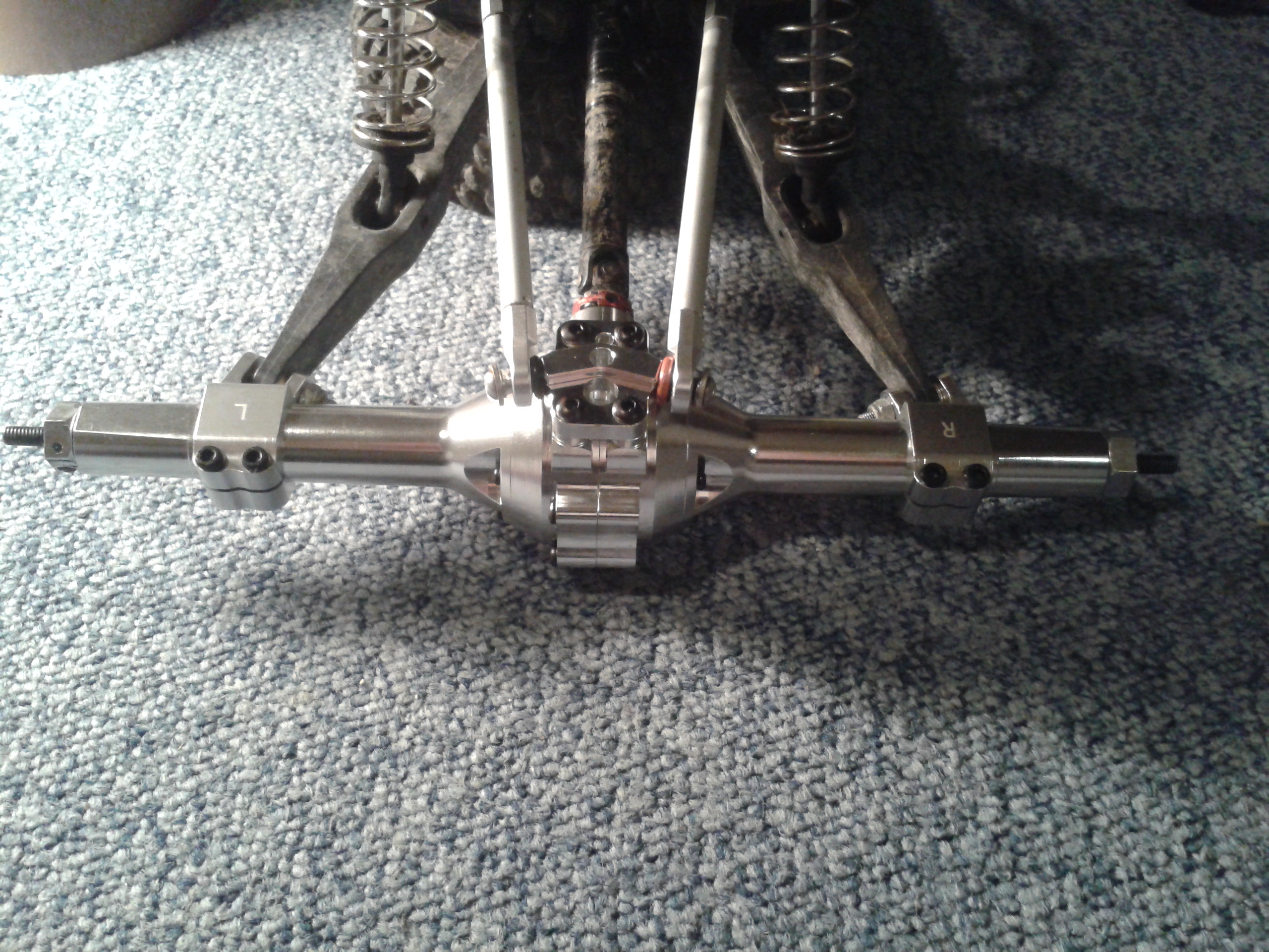

  15. sawblade
    Bien vu ! Ces cardans avant sont une plaie sur le twin :gne:
    Quand au pont arr, il est magnifique !
