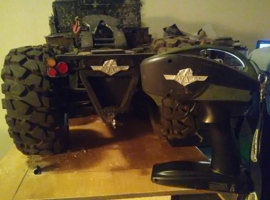

    Salut les Amis
    Je sais pas se que j'ai foutu mais il roule a l'envers
    enfin, bref, commande en marche avant, le camion va en marche Arrière
    C'est la radio SUMMIT de base
    les Fils moteurs sont soudé
    si quelqu'un c'est programmé ses radio, chu preneur :shut:
  16. dawii
    8 609
    20 962
    Salut Dédé, je ne connais pas trop ce type de radio.
    Et au paravant tu utilisais cette même radio pour ton Maz et il roulait dans le bons sens?
    Il n'y aurait pas un petit interrupteur quelque part qui aurait été actionné sur la radio ou peut être même sur l'ESC? Ca ressemble a une inversion des gaz ou "Throttle" in English, à moins que tu ais inversé les soudures :eek::p
