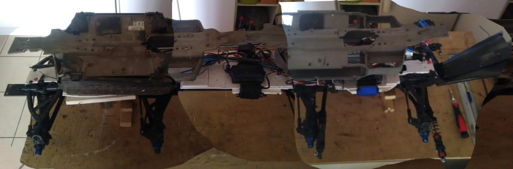

  4. dede
    dede membre
    Feb 21, 2010
    1,470
    3,067
    M'enfin Eric, essaie :hihi:
    Allée hop, démontage en règle pour faire la baignoire final, la 6 :passur:
    ce petit photo montage, histoire de voir les modifs :hihi:
    Manhattan likes this.

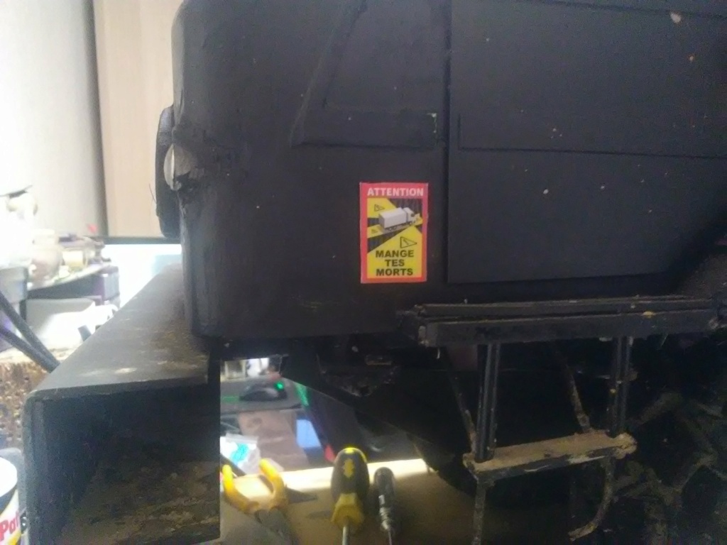

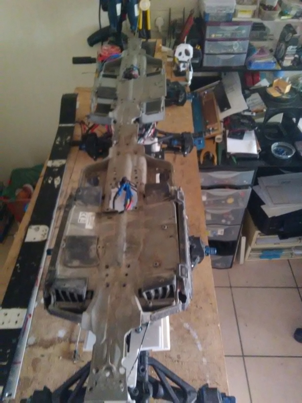

  6. dede
    dede membre
    Feb 21, 2010
    1,470
    3,067
    Au vu des problèmes que j'ai eu a Bressuire
    solutionné en partie par des potos, merci à eux
    J'ai modifier les supports d'amortos et basculeurs afin de pouvoirs faire les réglages sens la Caro
    Dans un premier temps, un bon parallélisme s'impose :humhum::hihi:
    Manhattan, dawii, vintage60 and 2 others like this.
