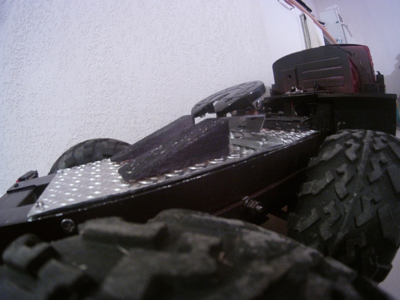

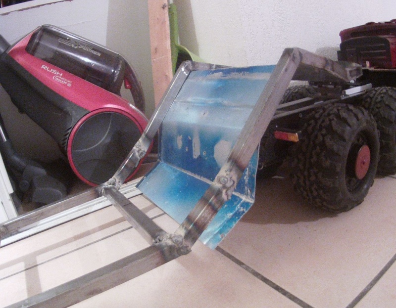

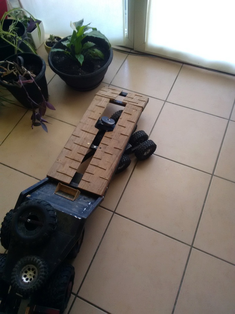

    Alors voilà, com d'ab,
    c'est pas le tout, mais faut peaufiné ;)
    la garde au sol de 12 cm me plaisais pas du tout
    donc modification du col de signe
    ainsi j'ai plus que 7 cm de garde au sol ;)

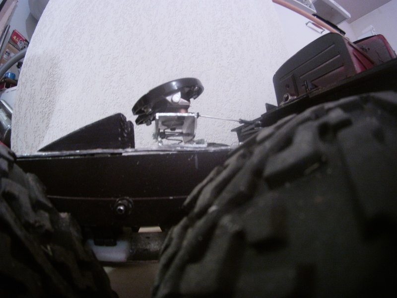

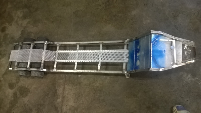

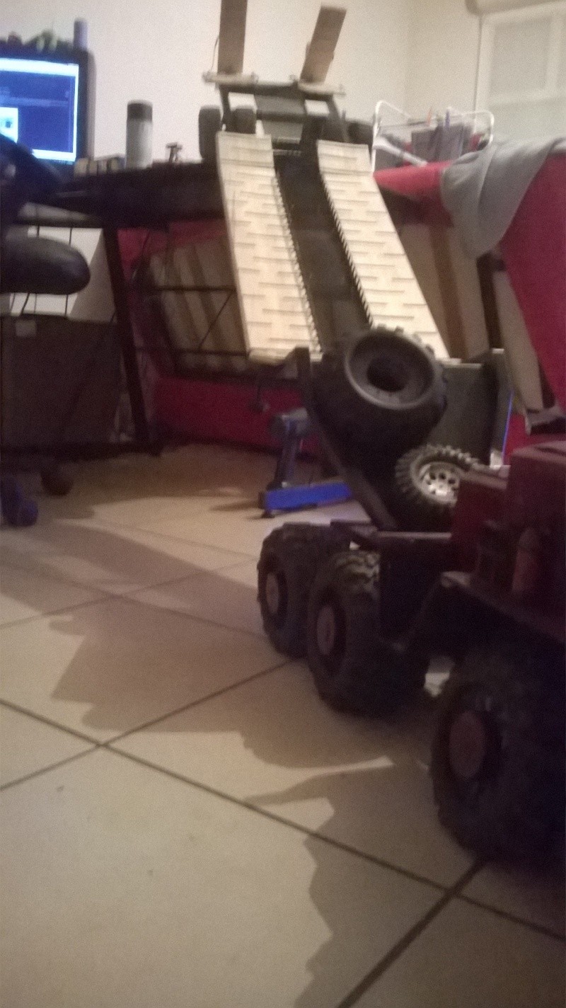

  2. dede
    dede membre
    Feb 21, 2010
    1,470
    3,067

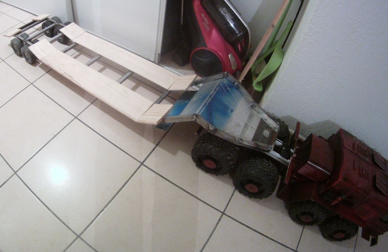

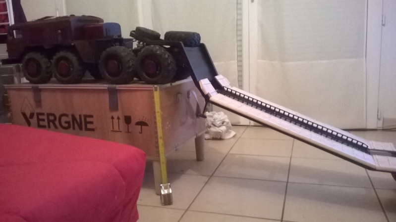

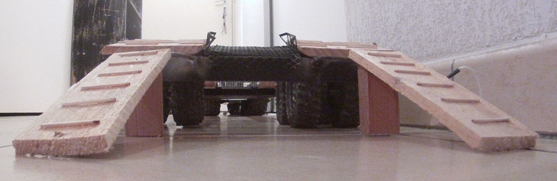

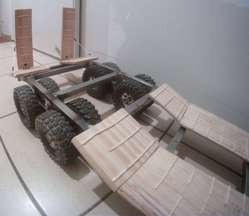

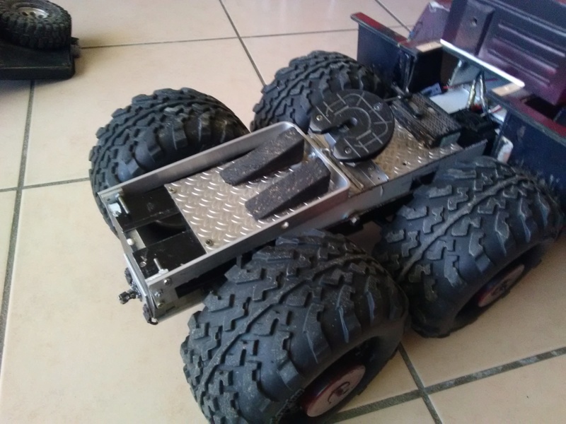

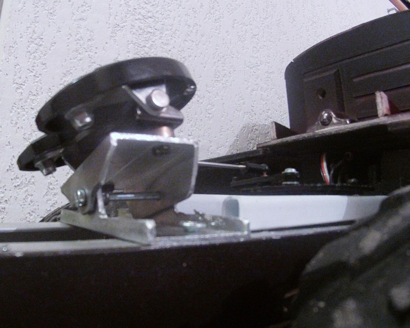

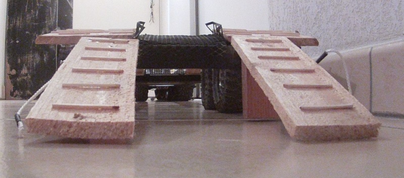

    un plateau pour recevoir tout la partie traction
    un ressort sous la sellette pour qu'elle reste horizontal
    les rampes
    c'est pas une tour Eiffel, mais c'est quand même long a faire
    une vue d'ensemble avec la roue de secoure provisoire
    Daug likes this.

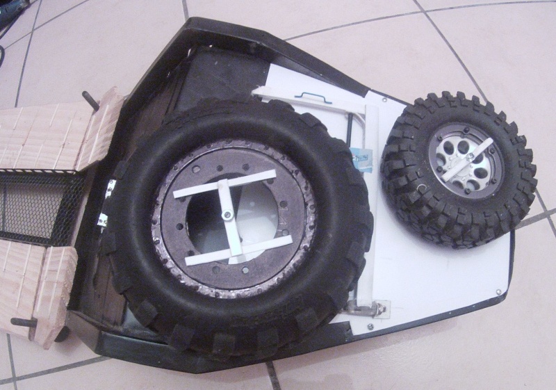

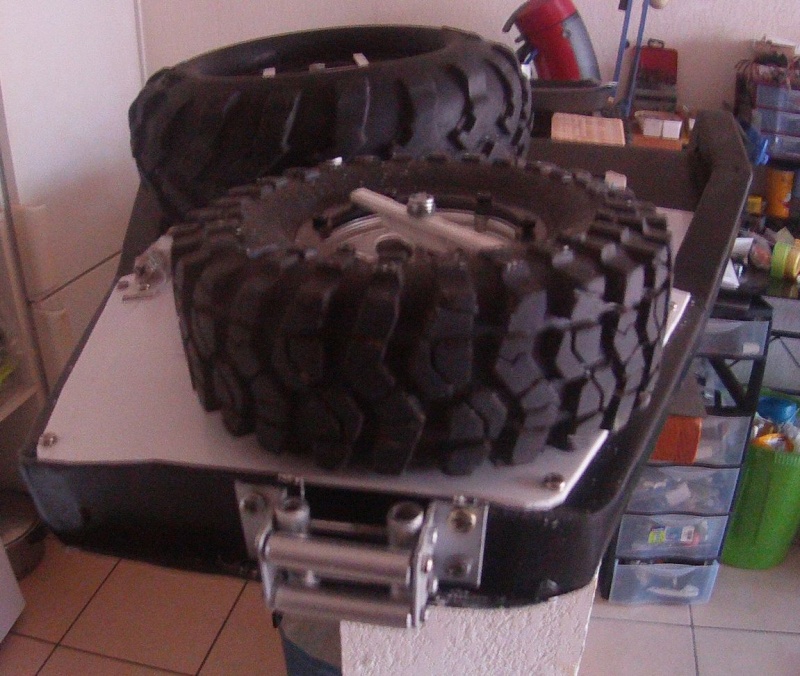

  3. dede
    dede membre
    Feb 21, 2010
    1,470
    3,067

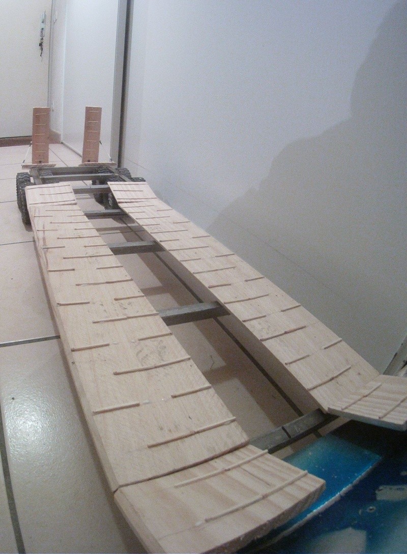

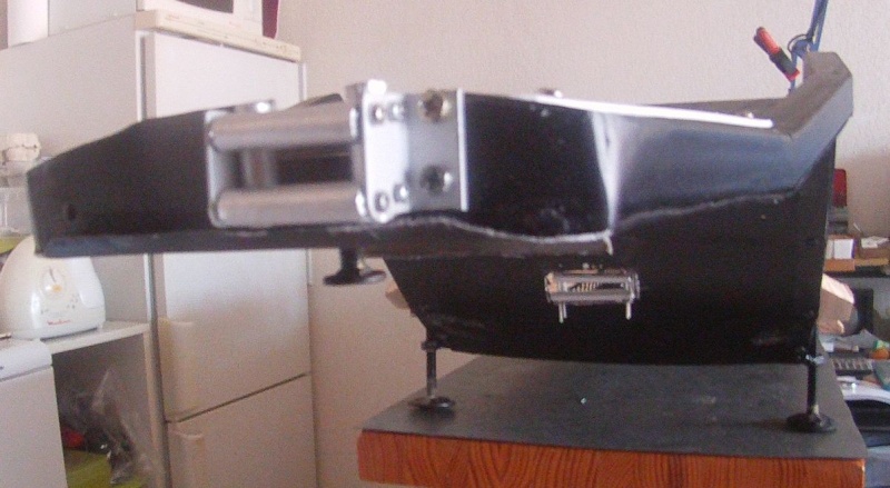

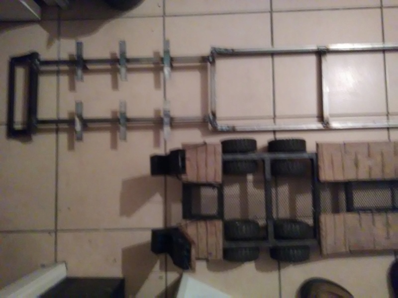

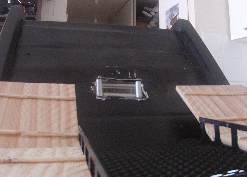

    L'entré pour le câble du treuil
    dans l'épaisseur du plateau avec ses roues de secoures
    et la sortie ;)
    Daug likes this.

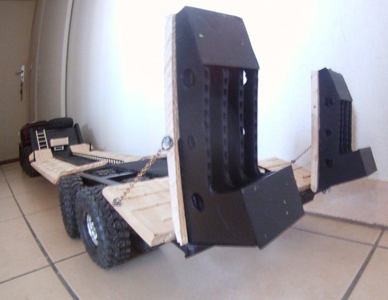

  5. dede
    dede membre
    Feb 21, 2010
    1,470
    3,067
    ne te sous estime pas Gégé29, a chacun sont modèle :yeah3:

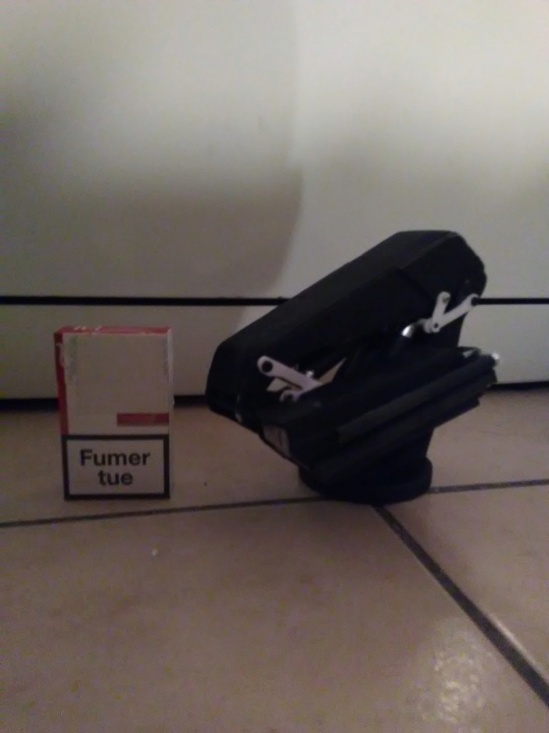

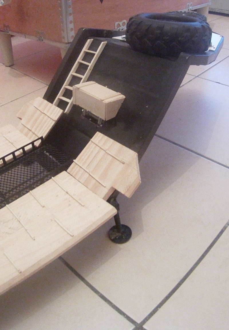

    Les béquilles et une grille pour pas tomber ;)
    [​IMG] ;)
    Y' a toujours moyen de faire mieux
    mais c'est une remorque d'inspiration et non une copie :ang3:
    je pense avoir un peu de dégagement quand même ;)
    48° vers le haut et 38° vers le bas ainsi que sur le côté :wink3:

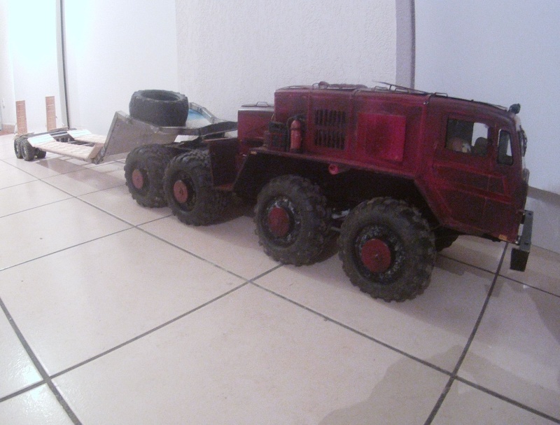

    Le MA3 537G au 1/10 fait 90 x 29 x 29 cm pour 5 Kilos
    #28 dede, May 9, 2020

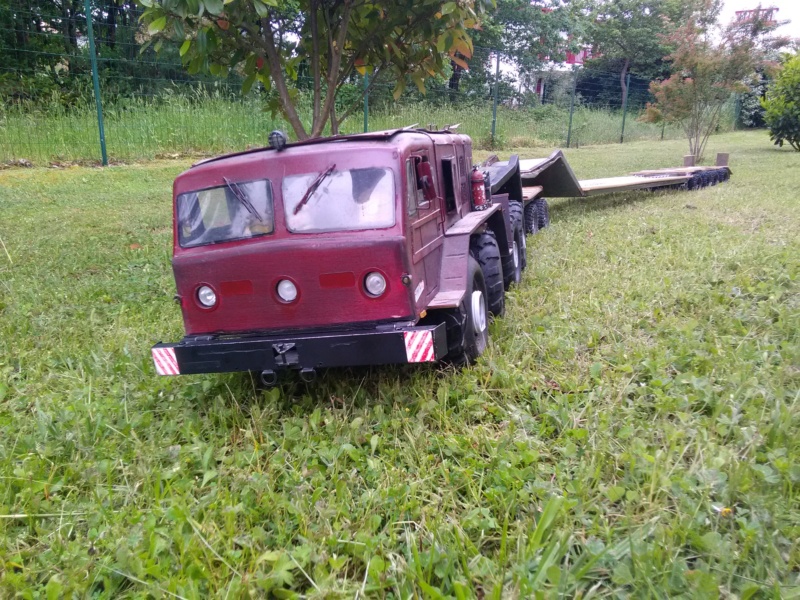

  12. dede
    dede membre
    Feb 21, 2010
    1,470
    3,067
    La mesure que j'ai noté n’étais pas bonne, chu a un peu moins de 90 cm avec l’attelage lol
    Merci Nico pour la vidéo(y)

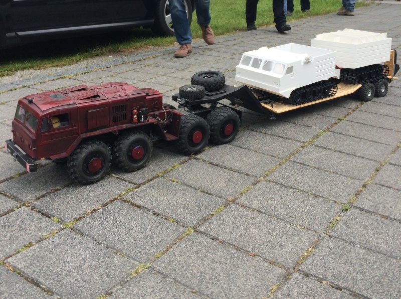

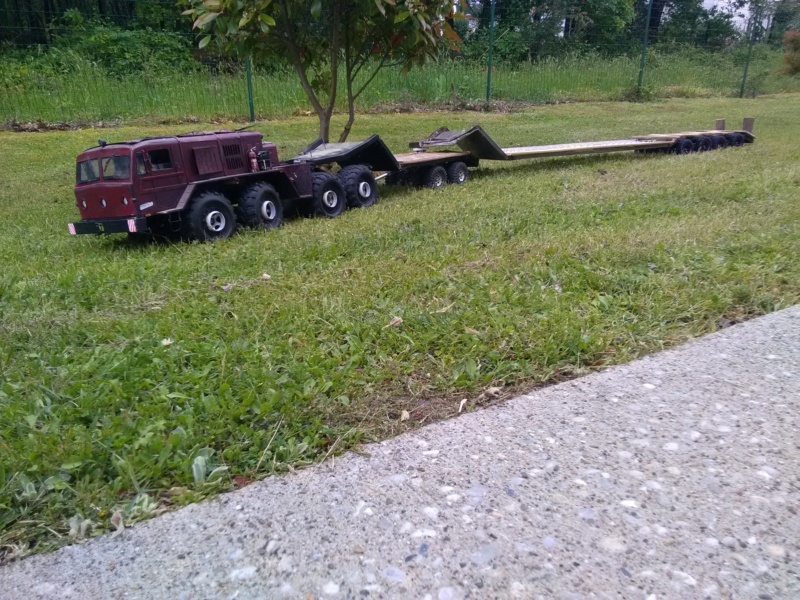

    Comme la remorque ne faisait que 1.40 m, c'étais un peu juste :humhum:
    donc je l'ai raccourci et créé une autre plus grande,
    c'est logique ? Non :hihi:
    le Zéro étant bien sur aligné au par-choque AV du tracteur

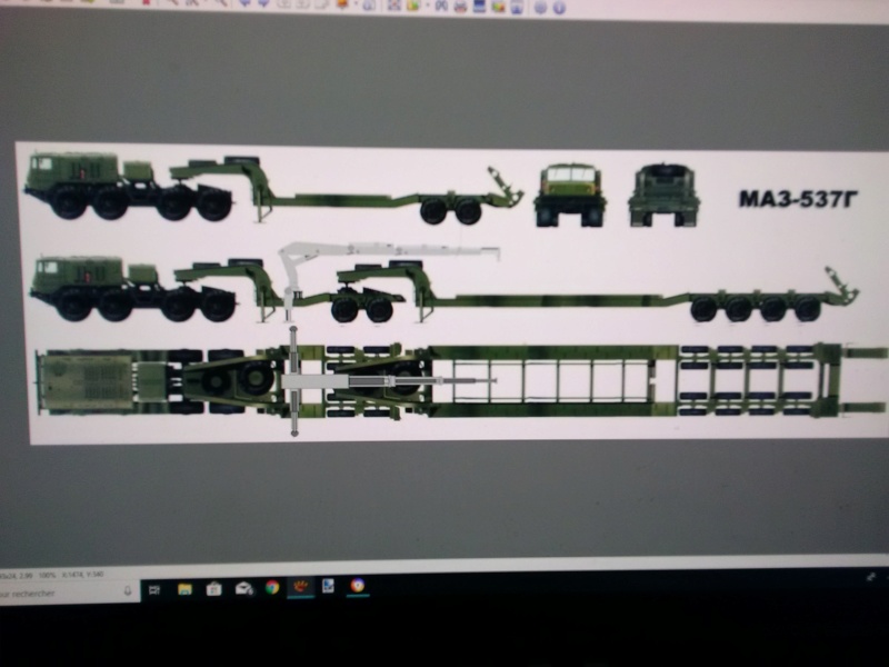

  17. dede
    dede membre
    Feb 21, 2010
    1,470
    3,067

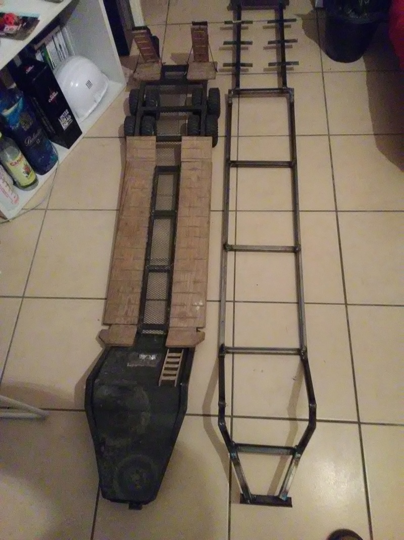

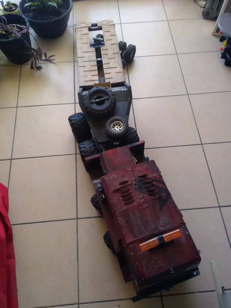

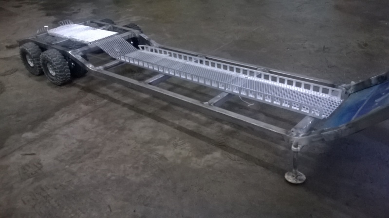

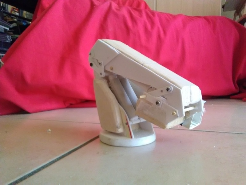

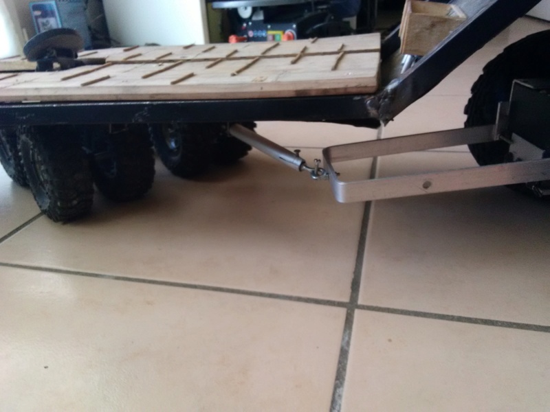

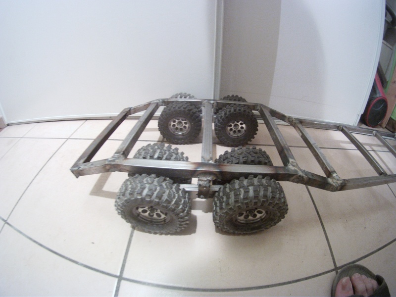

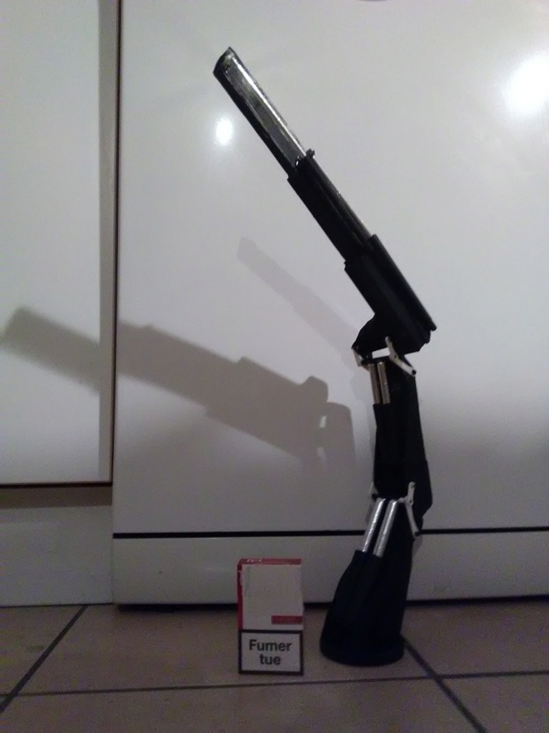

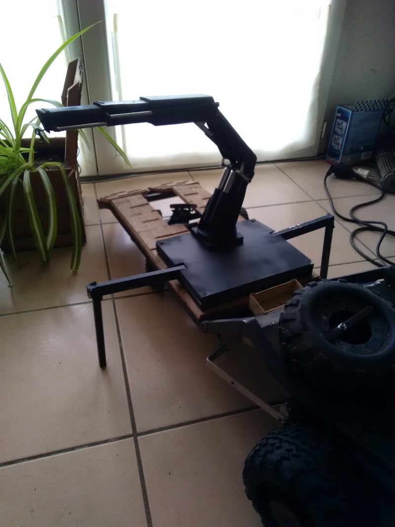

    lors de la révision avant le salon de Bressuire j'ai fait ça, écrire droit sur plusieurs plans différents :confused:
    Mise a jours des remorques :cool:
    La première fonctionne comme un bogie sur la quel j'ai implanté la grue
    Afin que la deuxième qui fait quand même 2,10 m ne se décale pas trop,
    les roues de la première passe au même endroit que les roues AR du tracteur
    Grasse a un systeme d'attelage décalé
    qui se rabat
    :salut:
