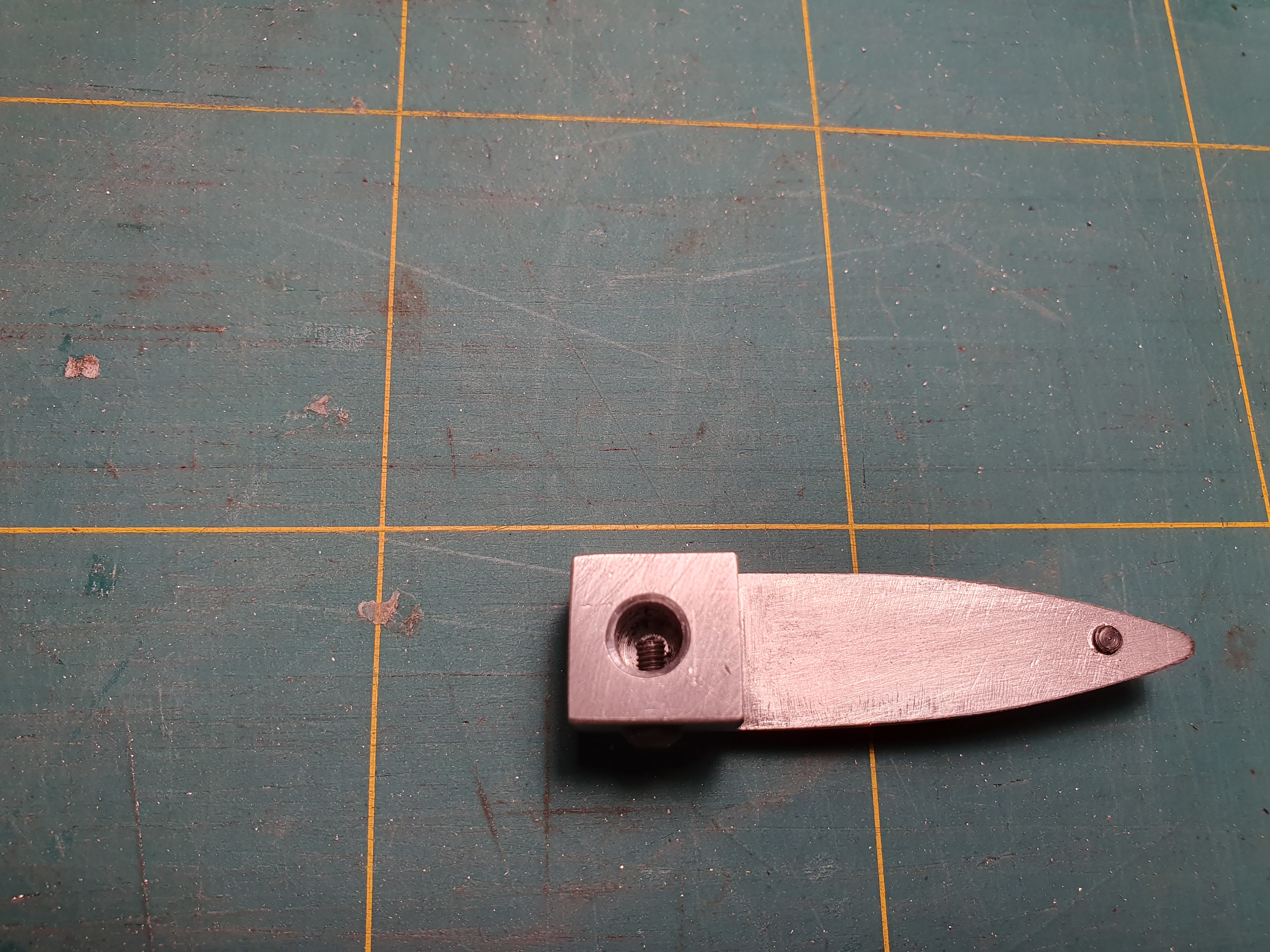

    J'ai fais un prototype pour remplacer mes palonniers.
    Puis perçage et tarodage à travers la base du palonnier et de l axe de 6mm.
    Comme cité avant je n'ai pas de place pour lier les deux palonniers ensemble

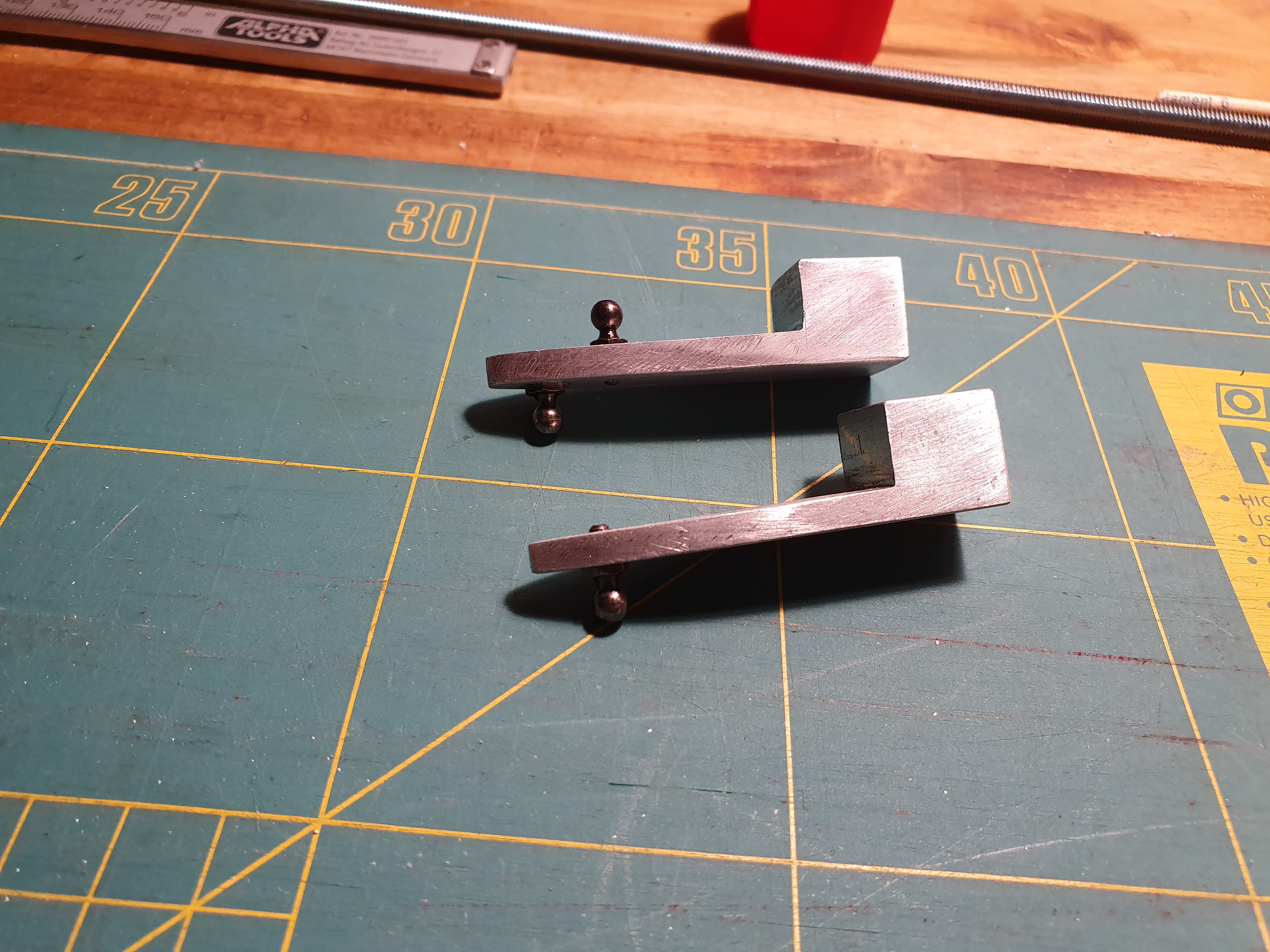

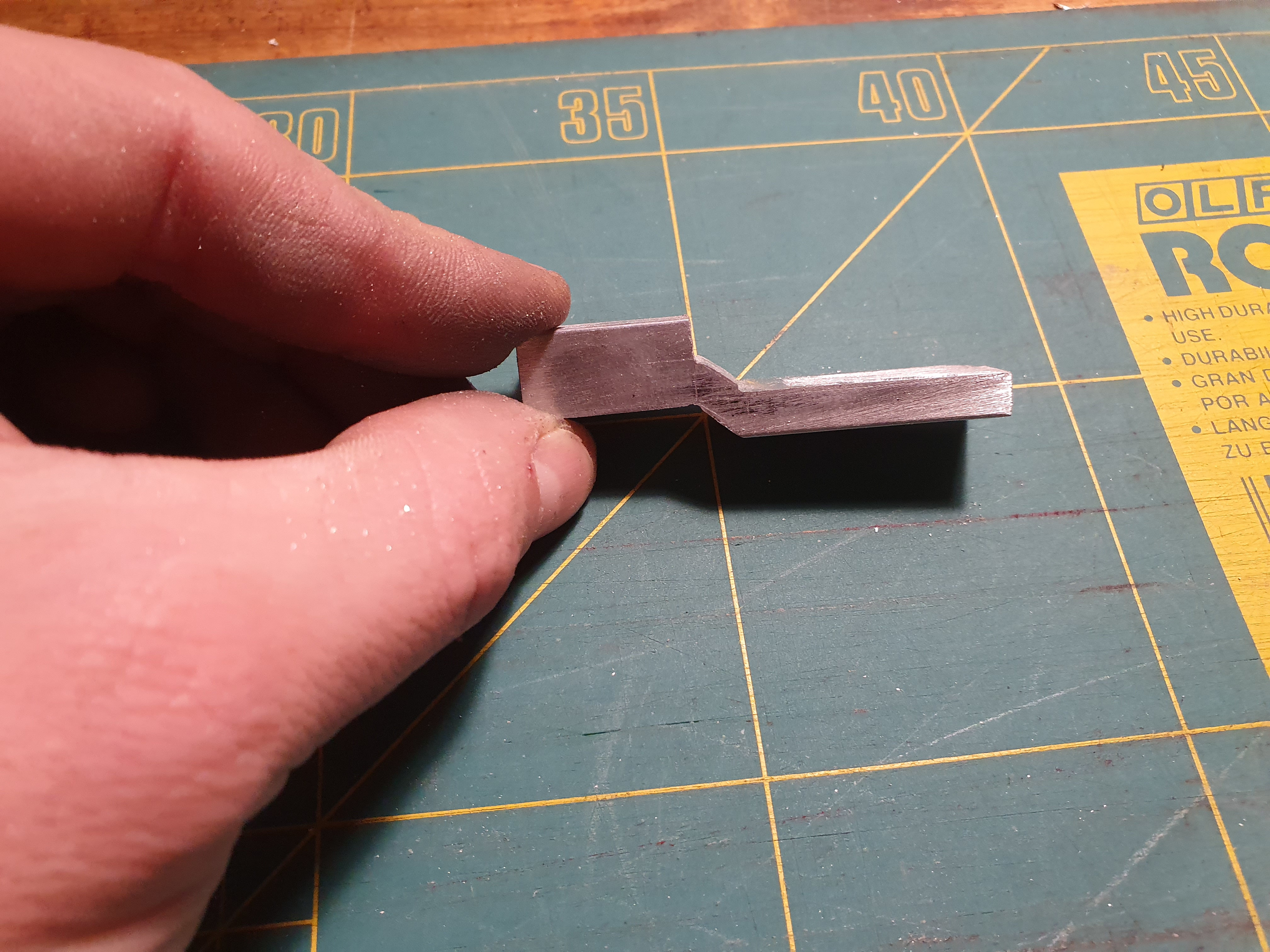

    Les deux prototypes et la matière brut, barre d'aluminium 15x15
    Dégrossissage à la scie à metaux
    Finition à la lime puis perçage 6mm pour l'axe de mon pivot et percage et tarodage M3 pour vis btr dans mon axe de 6mm
    Daug, Scal68 et Nicolas aiment ça.

    Même procéder scie à metaux, lime, perceuse à colonne et de la patience.
    Petit montage avant les perçages définitif.
