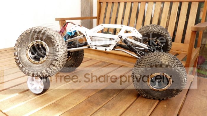

    Voici des nouvelles fraiches de mon Scout.
    Comme la météo des dernières semaines ne me permettait pas de faire rouler mon crawler,
    j'ai passé quelques heures dans mon atelier pour lui confectionner un nouveau châssis.
    Ne sachant pas trop sur quoi partir et comme j'avais pas envie de tout dessiner de A à Z
    pour un premier châssis home made, je suis parti de ce que j'ai pu trouver sur le net.
    Le châssis Manta que l'on trouve ici http://offroader5.freeservers.com/templates.html
    Après quelques heures pour la réalisation du châssis, petite session prise de tête pour tout
    casé dedans. Et au final j'ai un crawler que je trouve sympa, mais avec visiblement plein de réglages à faire.

  8. jean1362
    jean1362 membre
    4 Janvier 2013
    22
    salut ozone,
    j'ai bien reçu ton scout, je lui ai apporté quelques modifs afin qu'il croise bien, j'ai plombé et étanchéisé les 4 roues (entre 307 & 310 gr chacune)
    et remis les ammortos d'origine à l'avant, je n'attends plus que les élargisseurs de voies +13mm et ce sera ok.
    ton chassis est génial et les croisements de ponts (environ 90°) en font un crawler vraiment éfficace.
    voici quelques photos et comme ça tu a mon pseudo sur le fofo!
    @+ jean

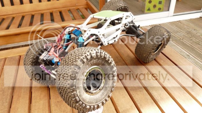

    salut,
    meme si j'ai l'impréssion que tu ne suis plus ton post, j'y mets quand meme mon grain de sel,
    voilà encore quelques modifs au p'tit scout, élargisseurs de voie, liens coudés à l'avant,
    nouveau vario et moteur 35t ( le vario d'origine a fumé) cardans acier et servo 20 kg,
    de quoi passer partout ! et crois moi, pour avoir eu un AX10, ce scout n'a rien à voir!
    bref quelques photos des modifs
    @+ peut ètre!

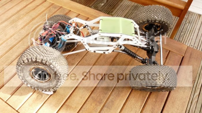

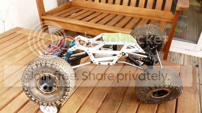

  10. truespace
    truespace Administrateur
    ADMIN MODERATEUR
    3 393
    1 123
    Si je puis me permettre, ton croisement est trop élevé (cf dernière photo), je pense qu au maximum il devrait être comme sur l avant dernière photo... Sinon, j aurais inversé le montage de tes liens inférieurs (pour avoir le coude plus proche des ponts)

  11. jean1362
    jean1362 membre
    4 Janvier 2013
    22
    bien sur que tu peux te permettre True, ceci dit, il croise à peu près pareil à l'avant comme à l'arrière,
    environ 43°, je l'ai essayé ce week end à mon club TT et il a vraiment impréssionné si ce n'est le porte fusée avant qui c'est
    arraché au niveau des vis de fixation (plastique trop faible & couple très élevé) et pas d'options alu chez maverick,
    du coup je vais essayer d'adapter des fusées et portes fusées axial.
    @+ jean
