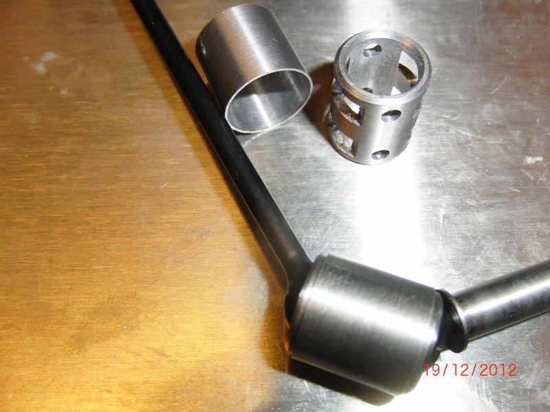

    J'ai fini de monter le pont avant et fait qlq tests aux conclusions intéressantes.
    N’ayant pas encore préparé l'ensemble boite/moteur, j'ai fait les tests avec l'arbre de transmission du pont branché sur une perceuse à main, c'est un peu trop rapide, mais cela permet de se faire une idée. Avec le pont complet (avec les 2 cardans) mais sans les roues, il n'y a aucune saccades ni d'à-coup même en full braquage, c'est très fluide. Par contre dès que j'ai monté mes jantes carbones (lestées), là c'est plus la même histoire, il y a de très grosses saccades. Je sais que c'est pas du directement au cardan car à vide pas de soucis. C'est plutôt du à leur fonctionnement. En gros avec un cardan simple tournant à vitesse constante, on a pas une rotation de la roue constante (Wikipédia : Joint de Cardan), elle suis un cycle sinusoïdale, càd que pour un tour complet de cardan, la roue suive un cycle : accélération, ralentissement, accélération et ralentissement. Et au plus l'angle formé par le cardan est grand, au plus amplitude de cette variation de vitesse est grande.
    A vide ce cycle passe inaperçu car sans roues, les fusées de roue sont très légères et surtout de très faible diamètre. Par contre, les roues sont beaucoup plus lourdes et surtout de plus grand diamètre. Ce cycle très rapide d’accélération et de ralentissement à donc beaucoup plus d’impact et génère de fortes vibrations. Donc, et là nouvelle pirouette et revirement de point de vue, avoir lesté les roues avant est au final une mauvaise idée car cela amplifie les vibrations des roues en full braquage. Les jantes carbones prennent ici tout leur sens dans la quête de diminuer les masse tournantes, moins de poids dans les roues = moins de vibrations à forte angle de braquage :mrgreen: .
    Toujours sur Wikipédia, on peut lire qlq chose d'intéressant :
    En gros, on n'échappe pas aux vibrations... Mais je comprends pas encore le pourquoi du comment de cette explications, à méditer :twisted:

    En complément de ce que j'ai dis plus haut, et en suivant le liens dans Wikipédia, j'ai jété un oeil sur cette page : Les joints de transmission homocinétiques - (Bulletin Technique Renault, 10.1987). On peut y lire entre autre info, ceci :
    Allé hop, on sort sa trousse et sa calculatrice, je ramasse les copies dans 1H :blerp3: :mdr3:
    Pour faire simple, à un angle de brisure de 0° (roue droite), on a :
    Code:
    Cos 0° = 1 et 1/cos 0° = 1
    Conclusion à angle nul, le rapport entre la vitesse du cardan et de la roue ne varie pas, il est toujours de 1.
    Par contre à 70° (c'est la valeur grosso modo de braquage maxi des cardans), on a :
    Code:
    Cos 70° = 0,342 et 1/cos 70° = 2.924
    La conclusion n'est plus la mm :shock: le rapport entre la vitesse du cardan et de la roue varie entre 0.3 et 2.9... c'est énorme... Tu m'étonnes que ça vibre :lol: :mrgreen:

    Wouai, mes explications sont pas très claire... Je vais essayer d'être plus explicite :mrgreen: (Pour les maso, on peut trouver d'autres info ici : ARBRES DE CARDAN).
    Sur un cardan on a un arbre d'entré (coté moteur) et un arbre de sorti (coté roue).
    Quant l'angle de brisure est égal à 0° (Figure 1) , si l'arbre d'entré fait un tour complet, l'arbre de sorti fait aussi un tour complet. Si on a un cardan d'entré qui tourne à vitesse constante (vitesse angulaire constante), l'arbre de sortie tournera aussi à vitesse constante.
    Quant l'angle de brisure est supérieur à 0° (Figure 2) , si l'arbre d'entré fait un tour complet, l'arbre de sorti fait aussi un tour complet, comme dans le premier cas, là çà ne varie jamais. Par contre, on a un cardan d'entré qui tourne toujours à vitesse constante (vitesse angulaire constante), mais cette fois la vitesse de rotation de l'arbre de sortie va varier selon des cycles. La roue fera toujours un tour complet mais en accélérant ou en ralentissant par rapport à l'arbre d'entré (tantôt elle aura de l'avance, tantôt elle aura du retard par rapport au cardan d'entré), d'où les saccades.
    En gros, qlq soit la qualité du cardan (simple cardan XR10 modifié ou SDS HD à 200$), l'architecture du cardan va dans toute les cas créer les mm problème de vibrations...

    C'est clair que c'est la solution, mais on est loin de ma "bidouille" à la dremel :mrgreen:
    C'est clair qu'on roule beaucoup moins vite qu'en drift, mais nos angles de braquage sont bien plus important. Et si tu regardes comment évolue les effet parasites d'un cardans c'est exponentiel. Donc on roule moins vite , mais on braque bien plus du coup on se retrouve avec la mm problématique. Mais c'est clair que tournant moins vite on risque moins d'exposer qlq choses, pour nous c'est simplement gênant.

    Je me souviens quand j'ai monté les CVD sur mon SCX10 j'avais ce même effet de saccades; pensant que je les avais mal montés j'ai bien passé 1 heure a tout re-démonter et vérifier pièce par pièce pour au final avoir le même résultat :hein3: :grrr3:
    Par contre, le fait que les tiens puissent fonctionner à vide, à près de 70° et sans saccades est déjà vraiment bien ! les miens même à vide (sur mon SCX10) avec un angle théorique de 42° sont bien moins fluides...
