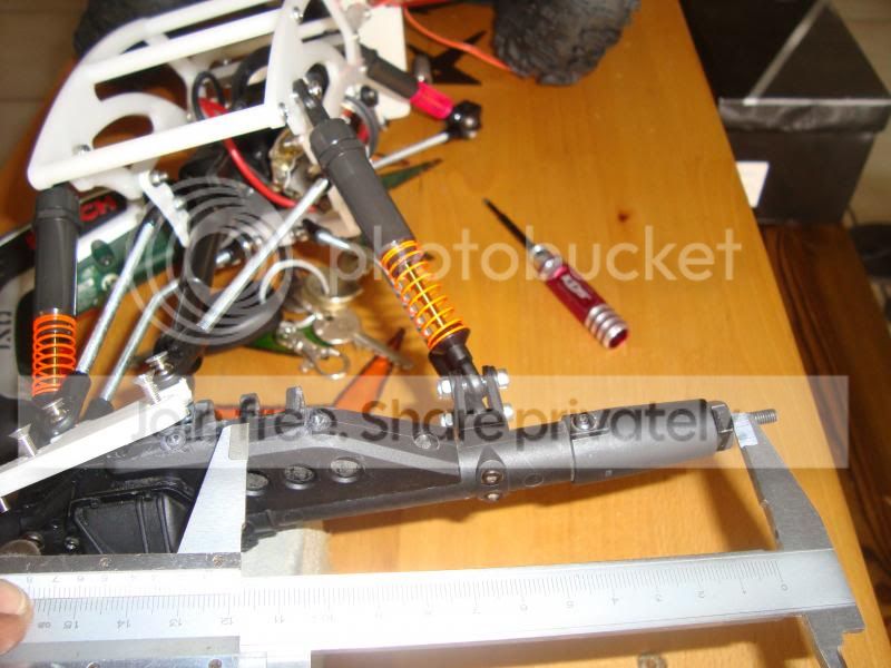

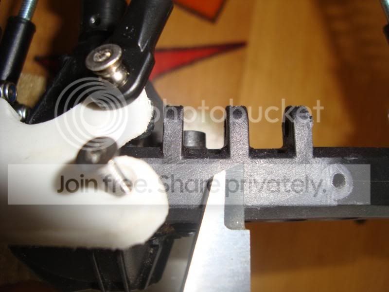

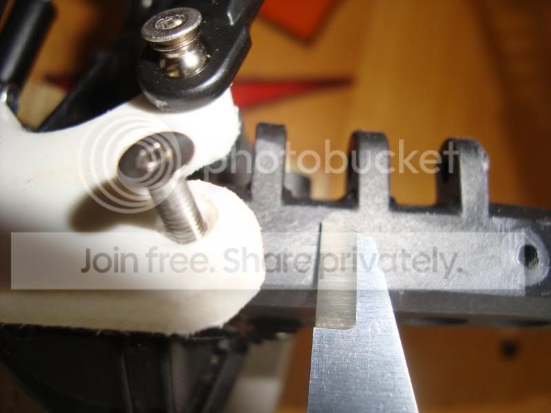

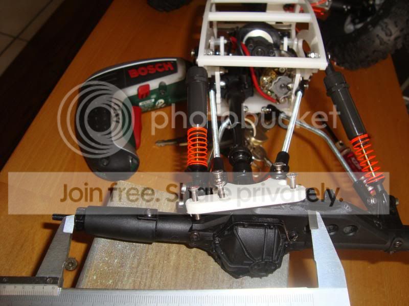

Je comprends pas ta question, les ancrages de tes liens sup. arrière sont décalés? C'est une erreur de montage/fabrications?[/quote] Quand je mesure avec un pied à coulisse du bord des hexas à l'axe des points d'ancrage des liens sup. , la mesure n'est pas la même des deux côtés. en image, de l"hexa à l'axe du support de links. la même mesure reportée à gauche, et là ... Surprise elle n'est pas la même ! même topo pour le pont avant , d'où mon interrogation sur le pourquoi, du comment. riest:
Ha wouai... :shock: Il y a 5mm de diff au moins :shock: J'avais pas remarqué. Je n'ai plus le support d'origine, mais ce qui est le plus important, c'est que les ancrages des liens sup. soit centré par rapport au liens inf. car si c'est pas le cas le pont sera de travers. @+
le problème vient peut-être de tes exa et cardant comme le dit bad rax mesure plutôt du support de lien inférieur
