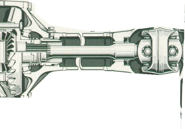

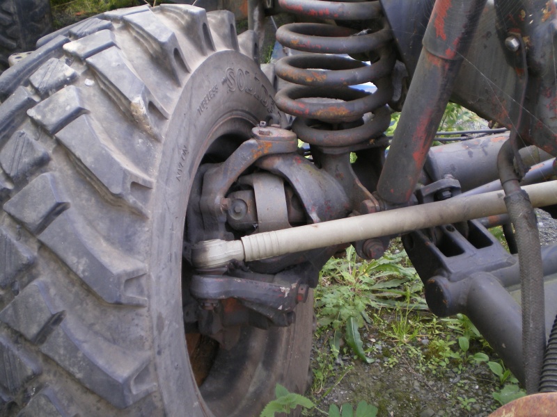

    Bonne initiative, on se rapproche de plus en plus des cardans à l'échelle "1"
    Pourvu que ça marche !...
    Demi pont d'Unimog (407)
    #571 geo-62, 24 Mai 2016
  12. Bad Rax
    Bad Rax Homo Crawlerus
    3 244
    349
    Merci pour les photos (y)
    Ce qui me fait râler, en fait c'est que Axial aurait pu très facilement (la preuve est faite) nous proposer ce type de cardan, s'il avait réellement voulu développer un vrai crawler... Je trouve cela dommage :mad:
    pat13, geo-62 et maduff aiment ça.
