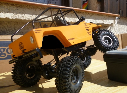

    Ben j'ai les accessoires,mais je les laisse de coté pour l'instant,car je vais touts redémonté
    Pour refaire les liens,et posé toutes l'éléctro......
    Sinon les amorots en 120mm me donne quasiment 12cm de débattement....... :inkoi3: :blerp3:
    Photo :
    Uploaded with ImageShack.us
    Par contre j'ai l'impression que le ponts arrière avance lors des croisements....
    Vous pensez que c'est normal ??? :jecpa3:

    Par contre tu devrais peut-être peindre en noir mat l'intérieur des passages de roues arrières. :smile3:

    Le déplacement latéral de ton pont ai du à la position de tes liens et à tes gros débattement :tadaa3:
    J'avais le problème sur mog du temps où il était tlt
    Essai de regarder le mouvement de ton pont par rapport à la caisse sans amortisseurs, tu comprendra vite
    Je le trouve un chouïa trop à l'arrière ton pont arrière, magnifique en tout cas, je suis plus sur fan

    tu déconne 12cm avec des 120mm :inkoi3:, il ya un problème, j'ai des 100mm sur mon scx10 et j'ai 14cm de croisement :jecpa3:

    Je pense que sa viens de mon soucis avec l'implantation des liens qui me font reculé les ponts.... :smile3:
    En plus je n'arrive pas a trouvé de solutions..... :smile3:

    Cela est normale, ne t'inquiète pas pour sa. Si cela peut te rassurer, j'ai la même chose sur ma jeep et tu ne peut pas l'enlever, à moins de diminuer fortement ton débattement.

    Non sa n'influe en rien sur la conduite du 4x4.
    Pour régler le problème il faudrait que tu change ton mode de suspension et passer à des lames, comme sur les trail finder.

    De mémoire j'avais exactement ce souci sur mon mog, regarde dans ma signature
    Si tu regarde à la page 2 tu verra que j'avais le souci avec mes liens supérieurs implantés comme un scx10
    J'ai modifié la fixation de mes liens supérieurs et j'ai quasiment suprimé le souci
    Le gros débattement n'arrange rien à la chose
