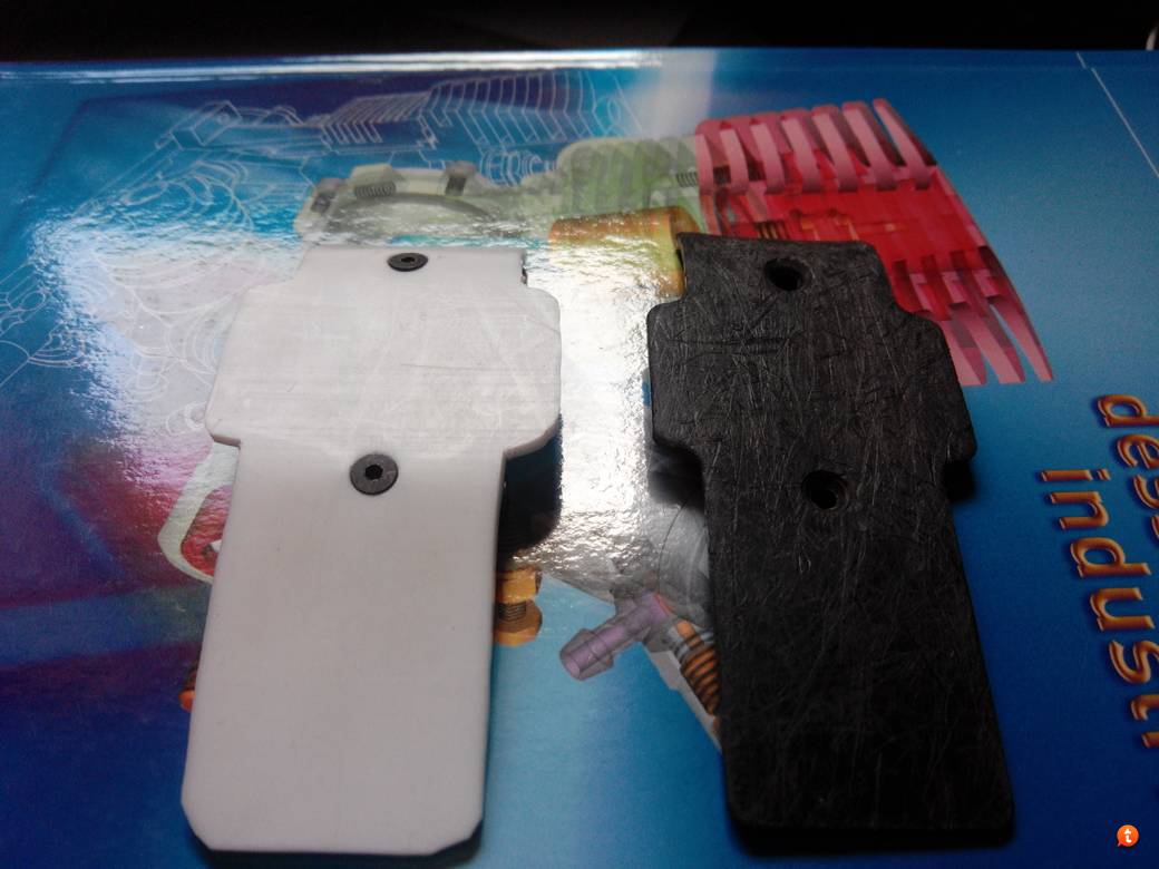

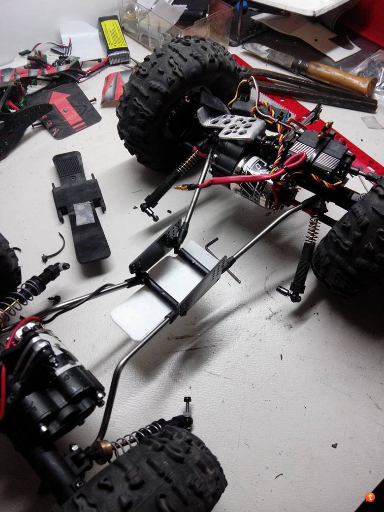

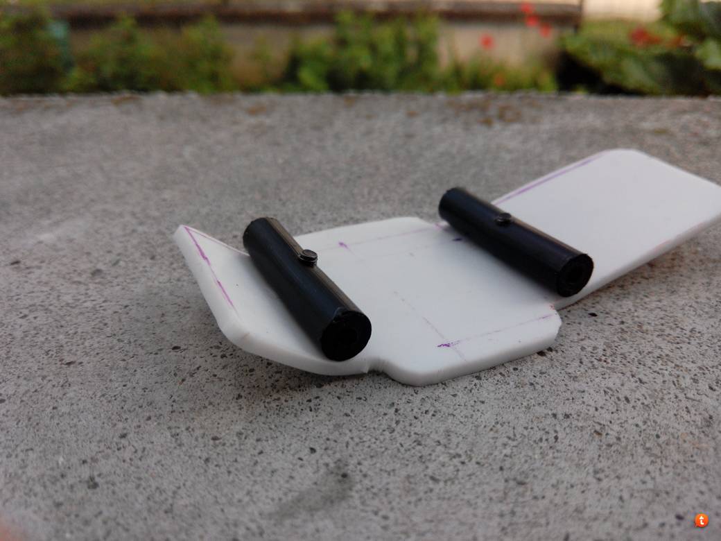

    Bon j'ai tout remonter ! J'ai fais un skid en téflon :twisted:
    Il me manque juste a remettre l'électronique dedans ! :disap3: :burp3:
    J'ai mis des ressort médium derrière et soft devant ! :sarcas3: je pense changer et mettre hard derrière et soft devant :read3: :brico3:

    Bien joué pour le skid en téflon :yeah3:
    Par contre, tu pourrais faire une protec pour tes moteurs :mdr3: :blerp3:

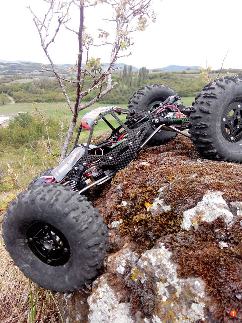

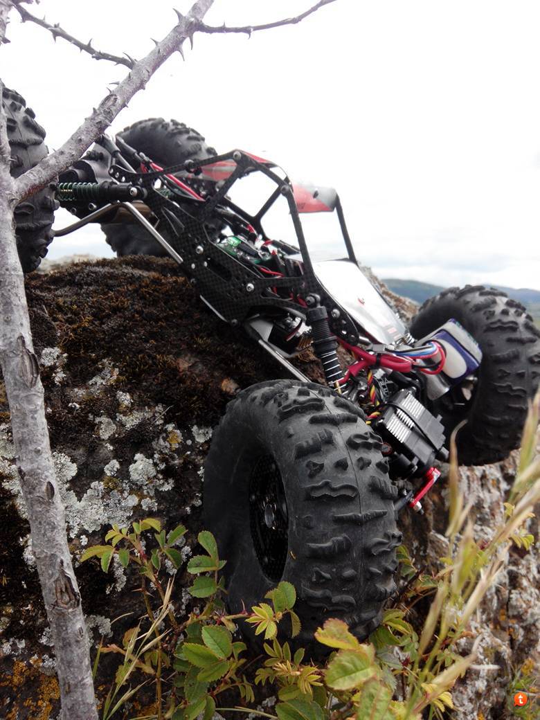

    Il roule ! :yesd3:
    C'est juste impressionnant !!!! :inkoi3: le spécial op's et le rock show se ressemble mais la d'avoir changer de châssis et de ressort c'est devenue une machine de guerre ! Il ia une marche que je ne passer pas avec le rock show ( plein gaz ou non ) et la avec le spécial op's un léger coup de gaz une fois que les roues avant on passer la marche et hop il monte ! :mad3:

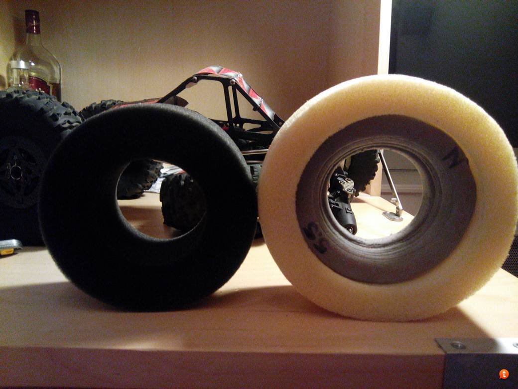

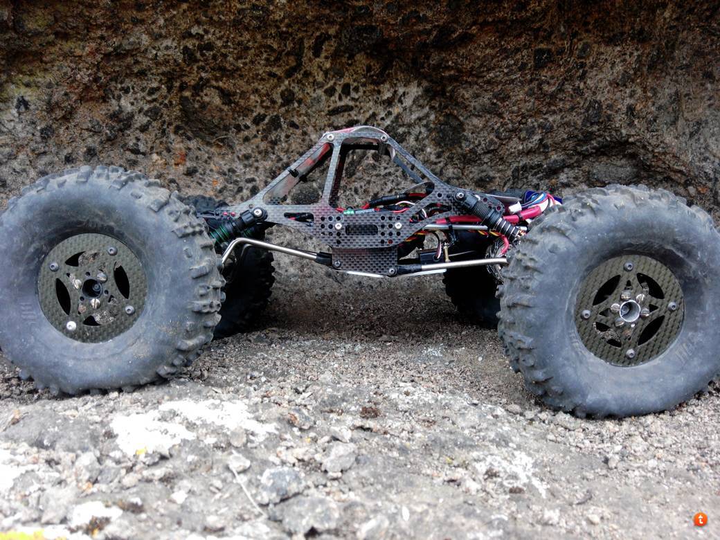

    Bon alors j'ai vider 6 lipos ! C'est une pure merveille, déjà en rapport au rock show ! :twisted::p Il reste encore quelque réglage par rapport a celui de Fab... J'ai changer les mousse j'ai mis des 5.5 double deuce et j'ai mis l'entretoise un peu plus en arrière pour diminuer le débattement ! J'ai 15cm sous ma roue quand je suis en débattement maximum ! Good or not ? Je pense que ça fais un peu trop !

    Eh bien, t'as bien bossé grand sur ce coup là.
    Juste une chose qui me parait bizarre, tes amortos arriéres ont l'air trés inclinés et du coup en compression compléte, ça donne l'impression que tes amortos frottent sur l'obstacle avant tes liens.

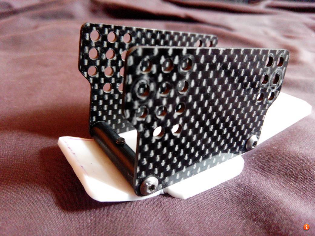

    C'est quoi ces vis de hub?!tu passeras a la maison...la photo 4 ça fait bizarre

    Non il ne frotte pas ! Pas une seul rayure ! :D

    La photo 4 il est compression ! ( ancienne config!!;))

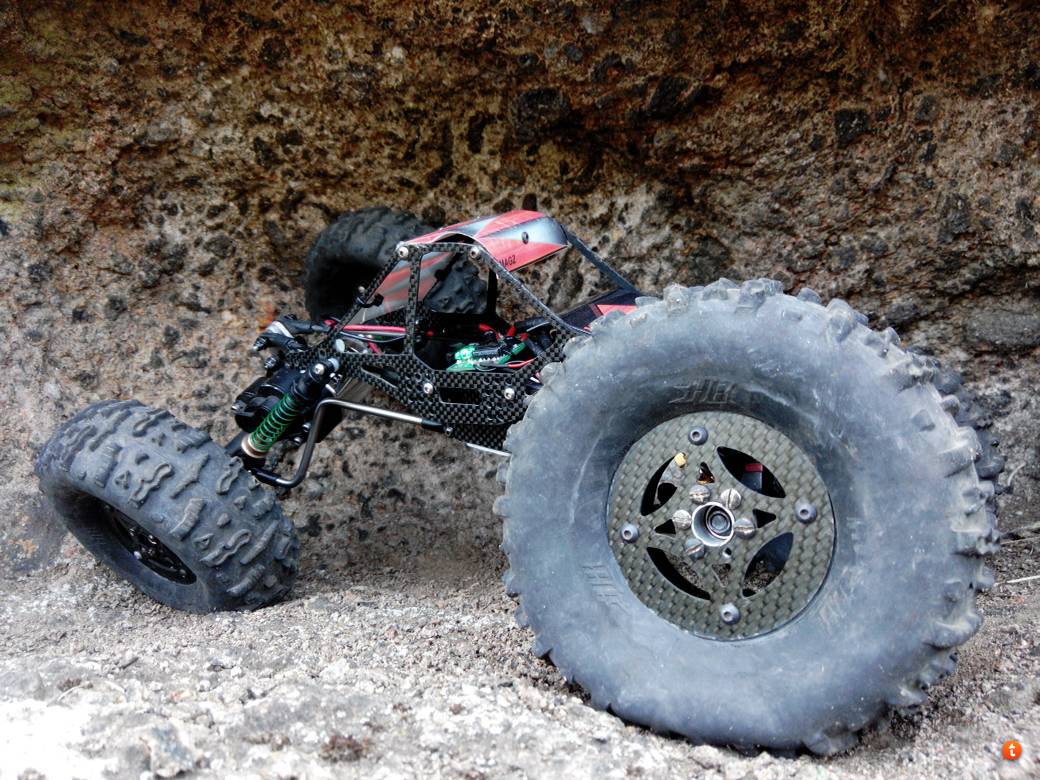

    J'ai rerouler hier aprem j'ai passer 4 lipos de 850h : il avait tendance a lever le roue droite ou gauche selon quelle roue était sollicité du coup a la place des ressort soft devant j'ai mis les hards et hop ça gaz ! :D
    Il me manque un peu de poids devant je pense aussi !
