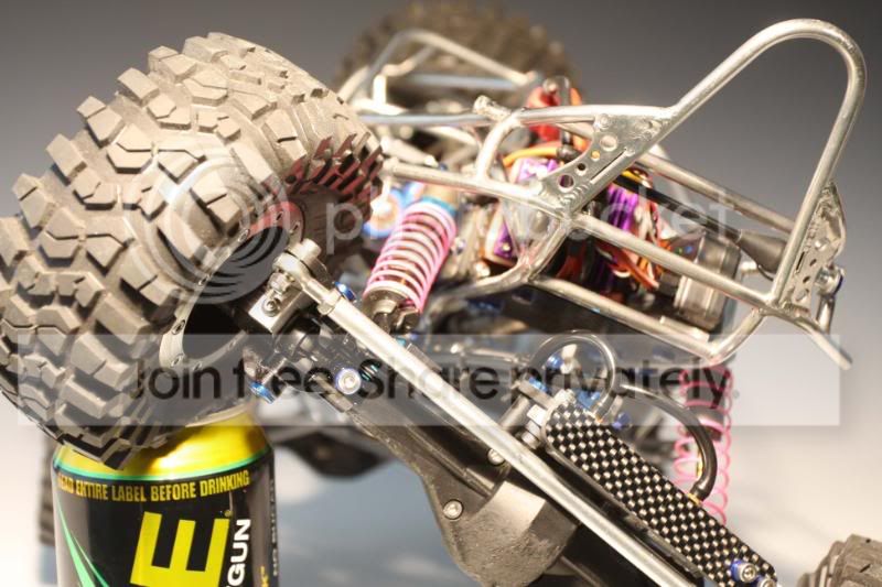

    il me semblait que j'avais déjà vu un rc avec vérin,

    ben c'est pas du tout hydraulique. Il montre bien le servo avec le cable. Alors, NcbD :confused:

    un vérin scale, un faux vérin quoi

    c'est ça (y)
    et c'est cool, ça me conforte dans les dimensions de mon vérin :D
