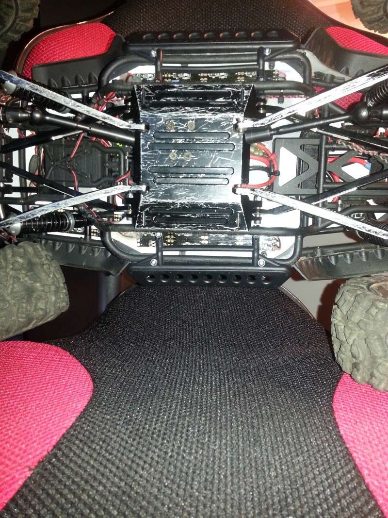

    Petite histoire d'hier soir.
    Content de moi, de mon montage du passage de mes fils j'essaye l'auto (dans le salon) puis ma fille va dans son coin faire l'essais de son Wraith ........tout d'un coup "Papa ma voiture elle tourne et elle avance juste avec les roues ar"
    Je regarde et plus de transmission av ??????
    P....n boite cassé ? Pin cassé? Cardan ?commence
    Non rien de cela à vu d'œil donc démontage du skid pour voir la boite ....Arggggg tout était fini
    Autre surprise quand je veux enlever les pins qui tiennent les cardans sur les sorties de boite ......les deux foirent de suite!
    Me voila avec ma boite dans les doigts et impossible de démonter .
    La je tente le coup :mad3: ma petite Makita dans mes grosse mains je commence à percer au centre du 1 er pin et ça marche, traversé le bougre coup de chance idem pour le 2 éme.
    J'ouvre enfin la boite Capu et trouve le problème , en fait j'ai ouvert pour voir comme était l'intérieur mis du frein filet sur toute les vis (sauf les trois petites qui emprisonnent la grosse couronne dans la boite et relient les deux sorties de boite) Autre chance , tout c'est dévissé sans casser ni forcer quelque part. La c'est remonté au frein filet et coller à la cyanoacrylate.
    Au besoin si un jour cela lâche, je souderai... :confused3:
    Photo des pins après perçage .
    J'ai pris un kit pour être sur du montage et je ne regarde pas assez la seule option livrée-montée
    Donc ne faites pas confiance à qui que ce soit ! :grrr3:
  19. mugen38
    20 887
    10 364
    hello !!!
    sur cette photo vue de dessous de ton wraith :
    un truc " me choque " un peu , ton cardan arrière boite / pont > on voit que tes cannelures mâles sont pas mal sorties , peut être qu'il est un poil trop court ... non !!??? :jecpa3:
    voilà une photo de mes cardans :
    bon celui de l'arrière je l'ai modifié pour justement ne pas avoir ce soucis ... :brico3:
    je peux me tromper mais bon ... ;)
    sinon un skip en alu noir ou silver c'est bien aussi ... pas tenté !!??? :wink3:
    @++ :cool:

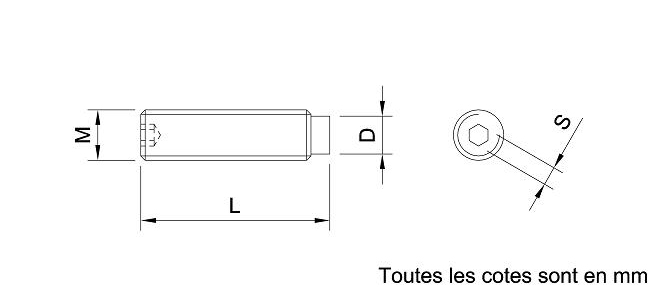

    ayant été confronté au même problème voilà ce que j'utilise moi ( j'en monte 2 par fixation ... ) :
    http://www.ebay.fr/itm/170612547394?ssP ... 1438.l2649
    ps: le croquis ne corresponds pas avec les côtes , il faut se fier aux dimensions !!! :wink3:
    VIS A MÉTAUX SANS TÊTE 6 PANS CREUX A BOUT TÉTON EN INOX A2
    AVEC EMPREINTE POUR CLÉ ALLEN
    ENTIÈREMENT FILETÉE
    SELON DIN 915
    M : 4 mm (M4x0.7)
    L : 5 mm
    S : 2 mm
    D : 2.5 mm
    PS: juste je me souviens plus si c'est du M4 ou du M3 d'origine sur le wraith et si c'est du M3 j'ai du retarauder à M4 , mais ça faudrait que je vérifie , mais comme sur les cardans MIP tout est sur-dimentionné je pense que c'est du M4 mais à vérifier par contre c'est sur que j'ai bien monté ces vis là en M4 !!!
