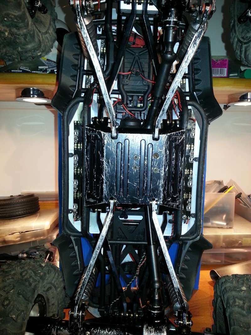

    Ca commence à prendre tournure! Jolies options! Tu vas mettre quoi en vario moteur?

    J'aurais mis des liens supérieurs à la place des liens inférieurs à l'arrière mais sinon, c'est superbe! :inkoi3:

    Joli matos par contre ta pas mis un lien sup a l'envers a l avant ?

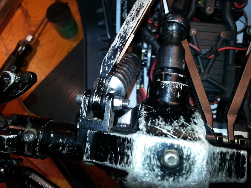

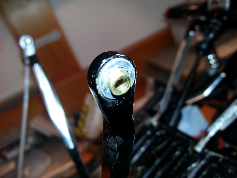

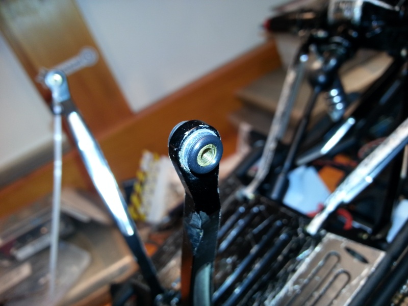

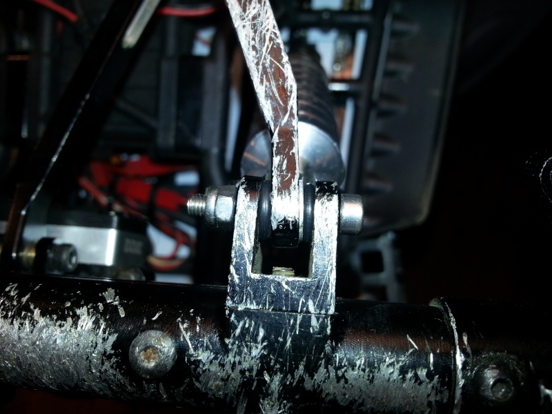

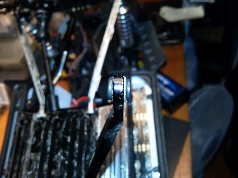

    juste répondre et palier à ce futur ... " soucis " ( :roll: ) !!! :
    pour ceux qui comme moi on ce genre de lien avec les rotules qui tiennent avec des bagues serties dans l'extrémité de liens alu :
    voilà l'astuce que j'emploie pour maintenir l'ensemble à l'avant pour les liens inférieurs :
    je n'en ai mis qu'aux liens inférieurs avant > côté skid :
    et côté liens inférieurs / pont avant :
    à savoir que depuis que j'ai employé cette astuce de placer 2 joints de chaque côté de mes rotules
    rien n'a bougé ... :yes3:
    pour moi cette astuce est toujours d'actu et tout va bien côté rotules ...
    :tadaa3:
    ps : copier/coller de mon topic > posting.php?mode=edit&f=34&p=262820

    si bien vu merci ! j'ai tout jeté en vrac .........un est passé du coté obscur :mdr3: :rir3:
    suis meme pas sur du sens , le bon sens c'est comme a l'ar ? :rir3: :jecpa3:

    hello !!!
    Trouvé la ref chez 123 roulements c'est
    OR-4X2-EPDM70
    4 - 8 - 2
