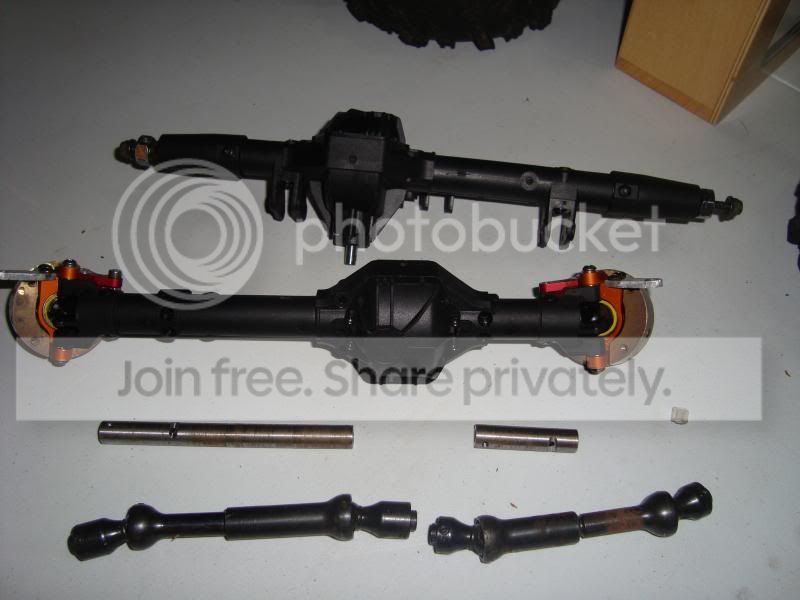

    C'est un projet qui prend naissance lors de l'achat d'une carro willys Sawback avec tous les accesoires sur le fofo us :inkoi3:
    Pour l'instant, j'ai juste les ponts complets OG et UG +spool, cardans OCP AR60 et lests
    les cardans Mip, une boite AX10 full pignons métals + dig VP ( si je là monte dans le sens normal j'ai 4x4, 2 roues motices avec l'arrière libre et le dig avant, si je la monte à l'envers j'ai 4x4, 2x4 propussion, et l'avant bloqué :nnotd3: :nnotd3: )
    The carro Sawback :yes3:

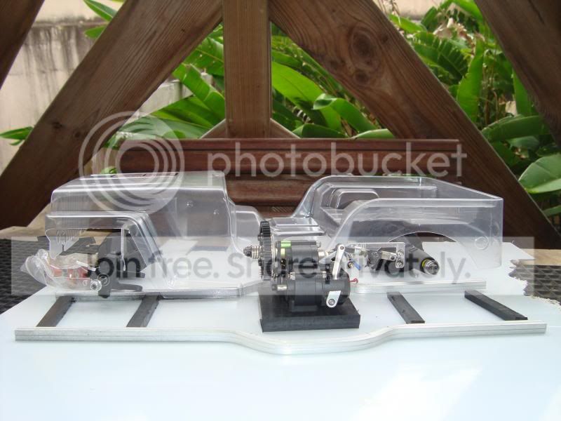

    Un peut de lecture et là :nnotd3: dig interdit :grrr3:
    Démontage du dig VP,
    Montage des ponts,
    et :brico3: :brico3: avancée sur le châssis

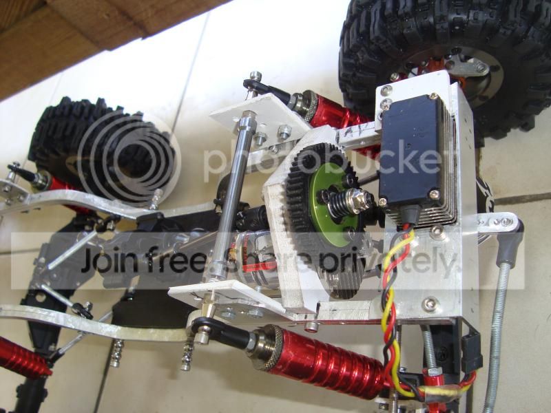

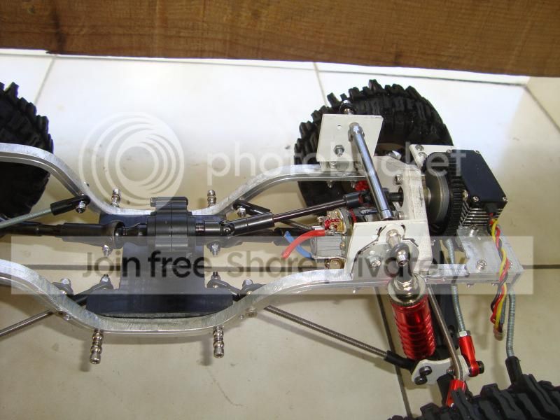

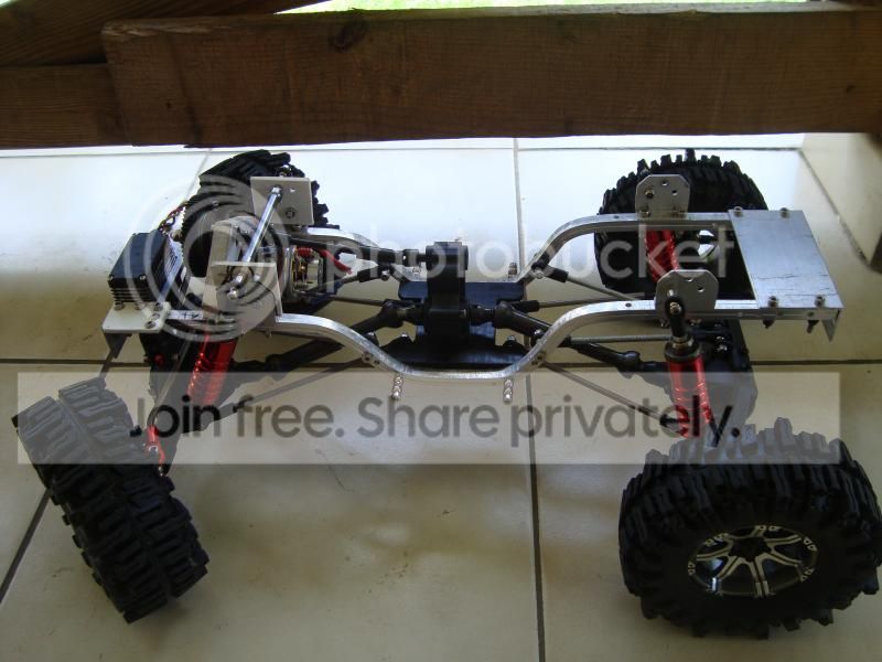

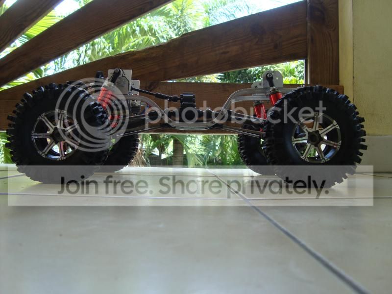

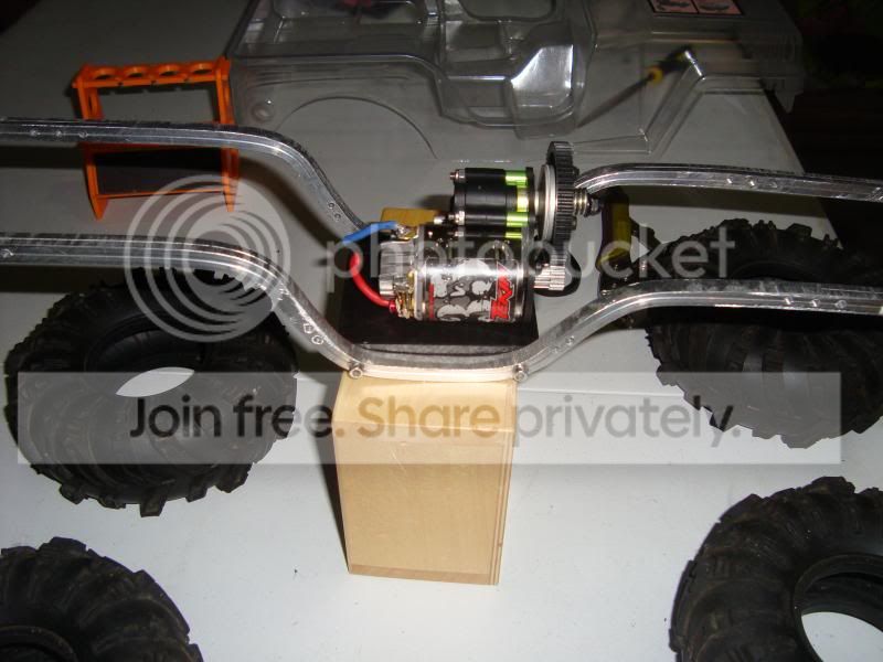

    Quelques avancées
    Chassis fait
    Liens sup et inf fait
    Montage Motorisation fait
    Support servo fait
    Panhard fait
    Barre de dir et renvoit fait
    Reste à brancher tout cela et habiller la carro :wink3: Tgenial :priest:

    Salut :D
    Ca ressemble fortement aux ponts topcad ou integy.
    C'est clair qu'ils ont l'air bien sympa, surtout pour le prix :yes3:
    Sinon, cool le chassis et t'as installé du bon matriel, ça va marcher fort :yesd3:
    J'y rajouterais 2 traverses au niveau des courbures, pour rigidifier le chassis et pas laisser le support de boite encaisser toutes les contraintes.
    Bonne continuation

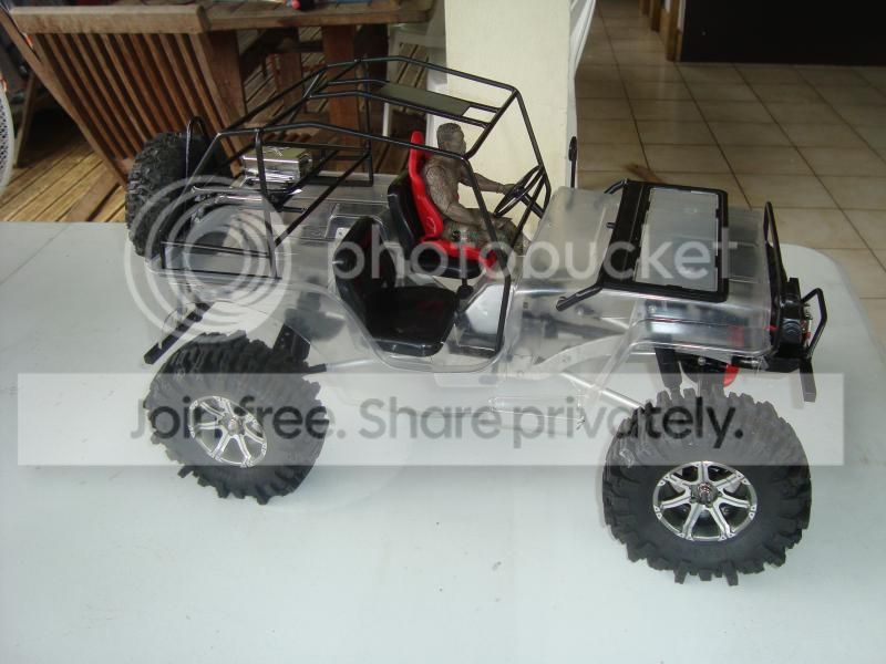

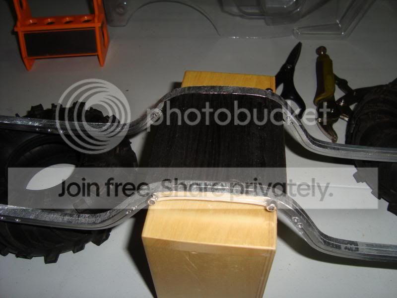

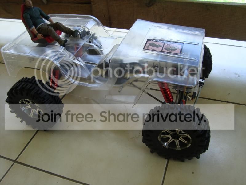

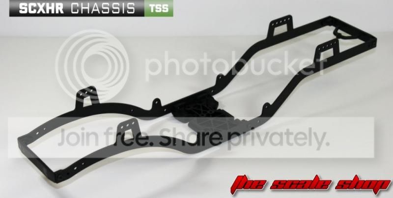

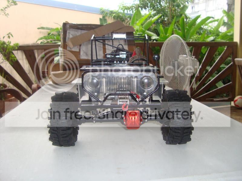

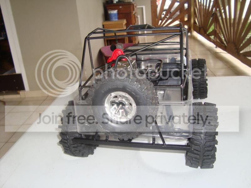

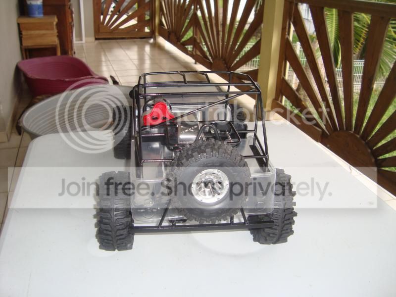

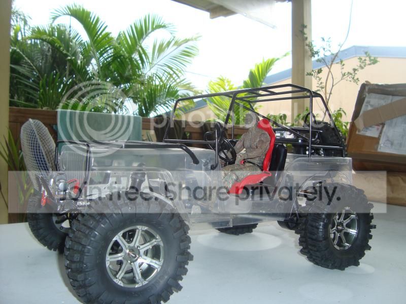

    Chassis refait en alu de 3mm sur ces bases là :
    adapté à l'empatement de la jeep :brico3: :brico3: et,
    Grosse, .... grosse évo : l'arceau Tégénial est arrivé :inkoi3: :yes3: :yeah3: :yeah3: :yeah3:
    parre choc avant + treuil :blerp3:
    parre choc arrière + support roue de secours, :mad3:
    Respect :priest: , c'est partit d'une photo 1/1 sur le net :cht3: :
    y a aussi les silders mais pas encore montés :zunt3:
    next, monter des lames !!!
    il fait un peut petit mon perso un conseil ... il me faut quoi du 12" ???
    Merci à Tégénial FAB pour sa patience et le super travail :yeah3:

  17. tgenial
    tgenial Fabriquant
    Jun 27, 2011
    684
    186
    :yes3:
    Ca fait plaisir de le voir monté aussi vite :zunt3:
    Au vu des dimensions, elle se rapproche plus du 1/8ème, donc un Ken ou un GI joe devrait aller nickel :ang3:

  20. OLI972
    OLI972 membre
    Mar 19, 2012
    417
    37
    Merci ... :yes3:
    C'est vrais qu'elle déchire ma Juup :blerp3: , reste à voir en action :confused3:
    Il faut monter l'électro faire le support bat, installer le réseau pour les lu ... et, ect ..., bref, elle roule pas encore :confused3:
