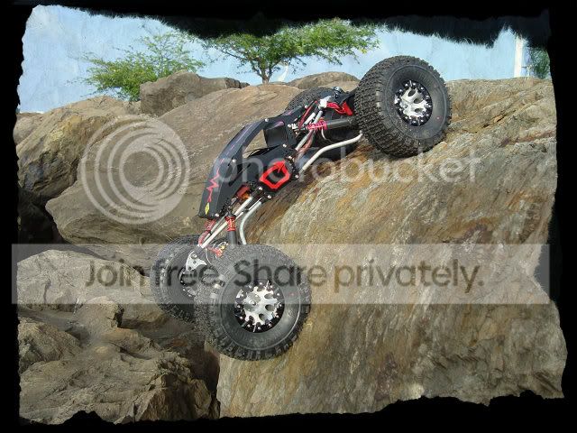

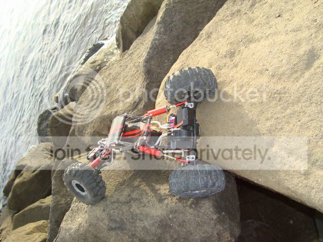

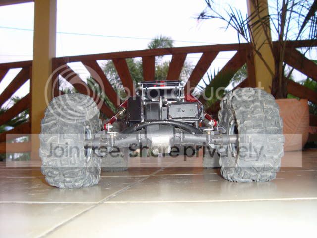

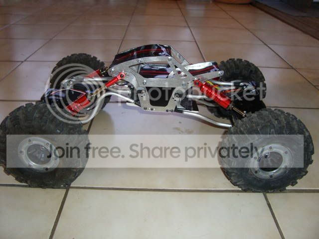

    Je me suis fait ma petite migale pour le fun :
    la voici avant que je ne la démonte :rir3:
    4 mois plus tard : :inkoi3:
    sur une base de rock crawler hbx ou encore RS10 red cat
    chassis et liens alu maison
    lipo 1500 20 C du mini inferno de mon fils (1 sur le pont avant l'autre dans le chassis )
    variateur, jantes et moteurs stock ( en attente des big boy et la transmission metal ZNO )
    pneu proline chisel, mousse à mémoire de forme, et lestés avec les plomb d’équilibrage alu
    BTA avant et arrière, 15 kg métal avant arrière stock (en attendant le dig. M2 novack ou pas??? )
    DX3C et SR300
    voila, c'est tout pour aujourd'hui : :tadaa3:
  2. tybricool
    tybricool membre
    25 Septembre 2009
    2 851
    12
    Re: mad in ina ( Madinina )
    demat :wink3:
    sympa le bestiau :yeah3:
    par contre ,poster d'aussi loin et ne pas nous coller une vue d'ensemble du spot :grrr3: :grrr3:
    ça c'est moins cool :wink3: :rir3:
    quoique?? :rir3:
    a+

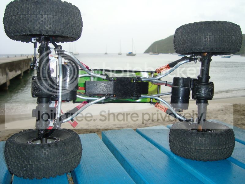

  3. hardtruck
    hardtruck membre
    2 525
    belle évolution,
    par contre je trouve que tes liens arrière inf ont beaucoup trop d'angle
    et ils remontent trop haut je pense.
    ps;pourquoi deux lipo ? un seul suffit amplement :wink3:
  4. OLI972
    OLI972 membre
    19 Mars 2012
    417
    37
    salut,
    Plus de photos la prochaine fois :mad3:
    Pour les liens je note, c'est très relaxant de plier de l'alu :rir3:
    Lipo 1500 2S sanddle d'ou les 2 :wink3:
    Sinon, mon électro est " stock " que me conseillerez vous ?
    le M2 me tente , il semblerait que les problèmes rencontrés au début soient résolus ?
    Est il compatible avec ma DX3C
    Merci de votre accueil, et de votre aide à venir. :yes3:

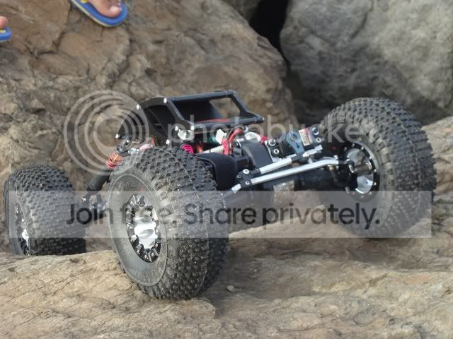

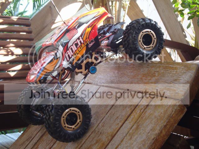

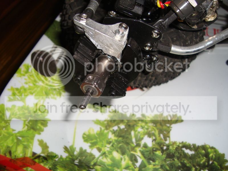

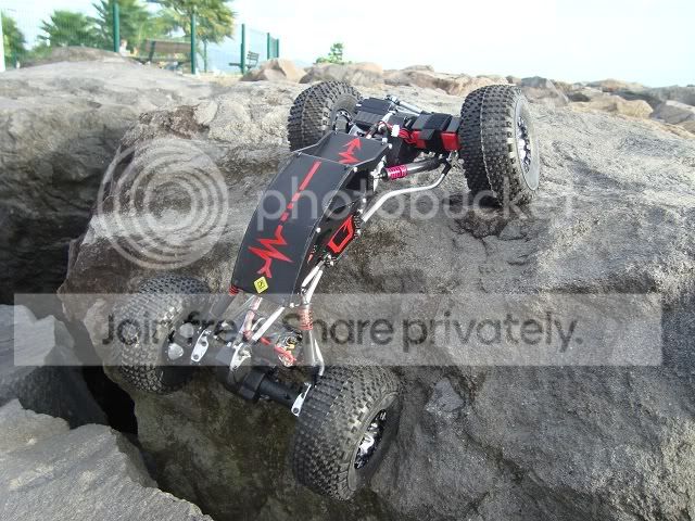

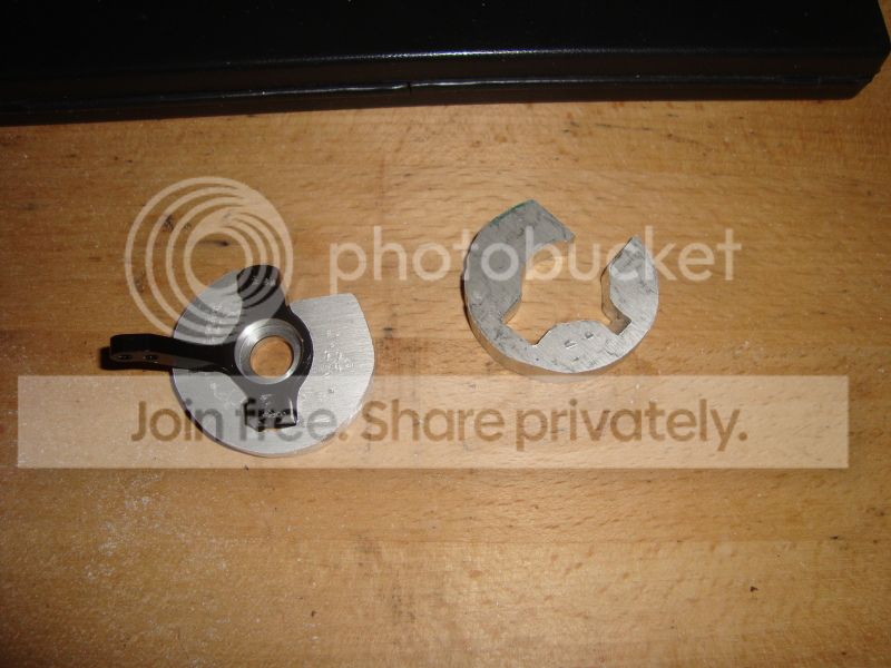

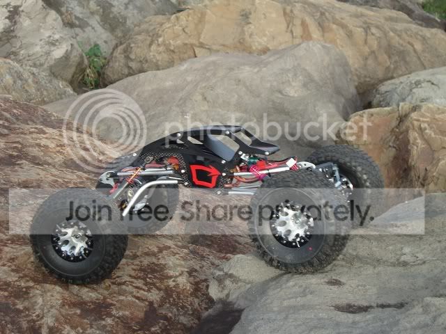

    mon araignée a quelque peut évoluée
    pour ce qui est de la compatibilité entre DX3C et le Novak M2, je confirme, sa le fait :blerp3: dig avant, arrière, en progressif ou en 3 positions sa le fait vraiment.
    j'ai donc reçu :
    les trans métal redcat racing
    Novak M2 et ses rock stars 45T = bec externe + lipo 3S de 850
    les traxxas big bore + ressorts
    les jantes alu mousse dd CI et boss claws retaillés pas encore shave :grrr3:
    hitec 7955TG
    liens home made retravaillés et the UG chassi viper2 une pure beauté
    Allez les photos :inkoi3:
    modification de la direction
    :priest:
    bon, il reste encore du boulot, setup des suspension, les liens... mais sa CRAWLE grave :yes3:
    bientôt une vidéo, il faut juste que je coupe les écarts du caméraman et du pilote qui donnent le mal de mer :mad3:

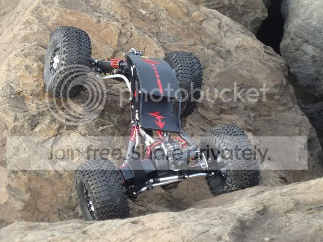

  9. OLI972
    OLI972 membre
    19 Mars 2012
    417
    37

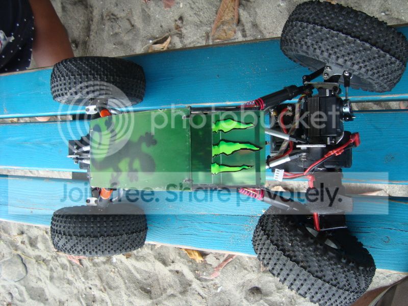

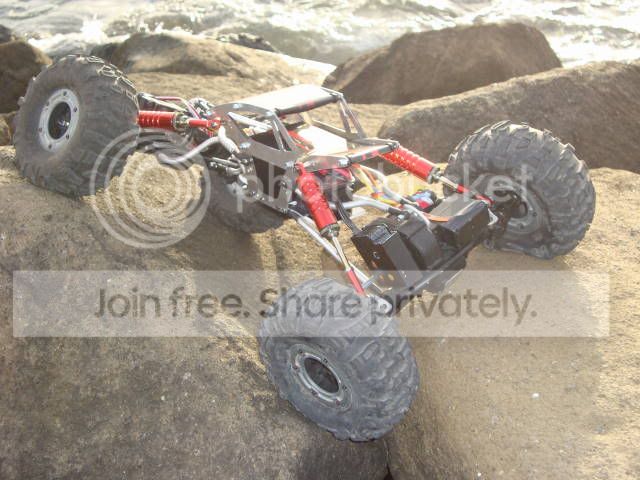

    la bestiole est passée à la pesée :
    sa donne 2525 g poids total avec batterie
    pour les des 2 trains j'ai un peu galéré lors de la pesée il faut que la bêbête soit à niveau par rapport à la balance donc verdict 1375 g à l'avant et 1150 g à l'arrière pas de 60/40 :grrr3:
    modif du train arrière (exit les élargisseurs) 27 cm
    train avant 29 cm
    4,5cm sous le milieu des ponts et 7,5 cm en moyenne sous le châssis
    Pour le calcul du CG je sais pas faire, vu quelques posts US avec formule etc... en gros je veux bien de votre aide :roll3:
    Pas encore de lest jantes alu déjà bien lourdes.
    voilà !!! :jecpa3:
    et, content je suis quand mon fils me dit là sa passera pas .... et que sa passe :inkoi3:
  10. Bad Rax
    Bad Rax Homo Crawlerus
    3 244
    349
    Pour trouver la position du CG, j'ai fait un tuto, c'est tout simple : Estimer le Centre de Gravité.
    Ensuite, le point le plus important sur un crawler, c'est la position du CG et surtout la répartition des masses, cela passe avant le poids final de ta machine. Donc essayer de t'approcher des 60/40, quitte à lester l'avant et que ton crawler prenne un peu du poids. Son comportement en sera que meilleur ;) Le mieux, bien sur serait d’alléger l'arrière.

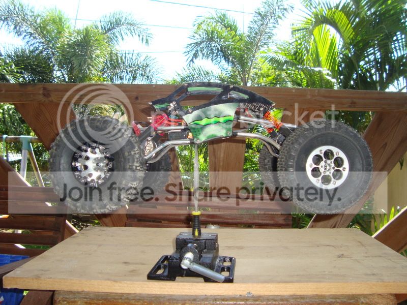

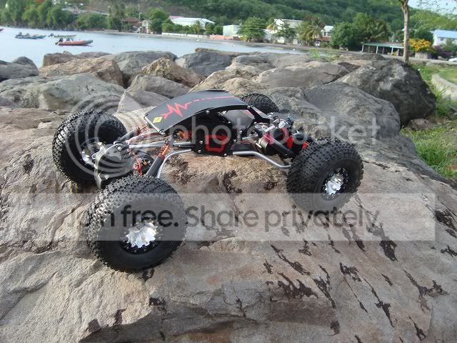

    Voilà, le parfait équilibre :wink3:
    :brico3: je me suis fait çà pour y parvenir
    Manu, c'est quand tu veux ...
    Olivier

    Une petite vid avec grosse pente :yes3: :yes3: :yes3:
    le poids RTR : 2440 Kg avec lest sur les porte fusées avants pour un perfect 60/40.
    Que du plaisir, quand il ne passe pas je sais que cela vient du driver :rir3:
