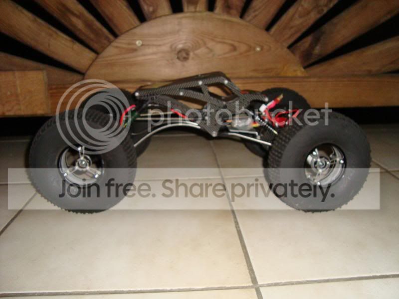

    Petit roulage cet aprèm, temps mitigé (pluvieux avec de belles éclaircies ... )
    Le bestio est très prometteur, là j'ai testé une version avec les train très étroits, 28 à l'avant et 27 à l'arrière, et sans lests !!! c'est physique :wink3: pour les marche nikel par contre en devers c"est plus chaud mais gérable :grrr3: je pense augmenter sensiblement les voies une fois la matière première arrivée :cht3:
    Suite à la lecture du post sur les dimensions je me suis rendu compte que mon châssis avait 1 cm de marge du point le plus bas au point le plus haut donc ça cogite sévère sur une version Mad in in ina [​IMG]

    C'est pas très étroit, c'est juste normal ;) 26 cm c'est étroit :mrgreen:
    et pluis 13 et 3 ça fait 16, mais là je sort :roll:
    Une machi e performante c'est pas une machine qui est au mini de cote du règlement. Avoir une cabine haute permet des retournements plus facile, le CG en contre partie est plus haut, mais c'est insignifiant.

    Je pensais plus rehausser le point d'ancrage des liens inférieurs de façon à rabaisser l'ensemble.
    Avant de tuer le carbone , je vais refaire les faces inférieures en polycarbonate, si les tests s'avèrent concluants je pourrai attaquer le CF ...

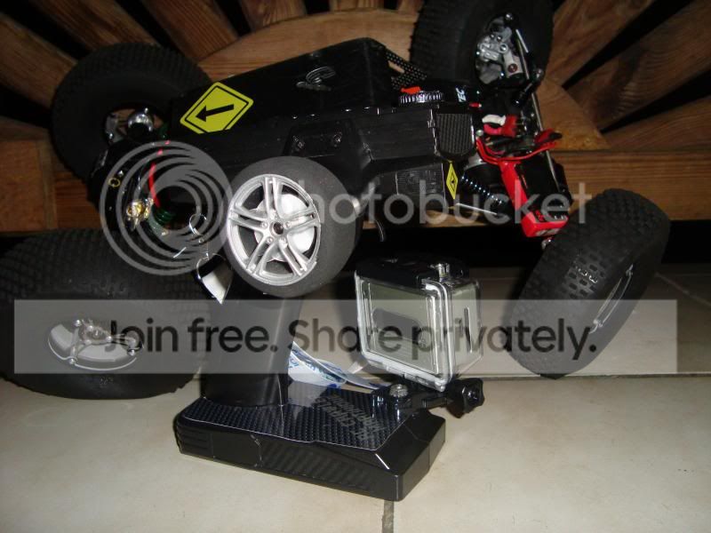

    Bientôt les vidéos :yes3: :
    Après plusieurs roulages je pense avoir les longueurs définitives des liens sup, donc carbone en prépa :wink3:

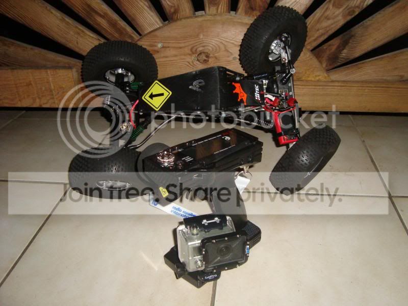

    la gopro montée sur la radio commande c'est pas c*n, bonne idée

    Merci, en mode pas c*n je gère :mdr3:

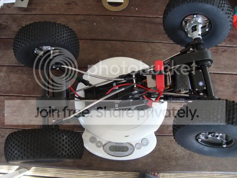

    petite tof de la balance, le bestio doit encore perdre du poids mais aussi en prendre un peut sur l'avant. il manque les pignons RcBross et les liens sup en carbone, mais c'est déjà pas mal pour un vieux :blerp3:
    RTR now = 1.580 kg mais -, -, +, = 1400 kg quelque chose ?
    J'hallucine quand même sur tes largeurs David ...
    Si je réduit, le pneu reste bloqué sous le lien inférieur donc faut braquer moins :nnotd3: j'veux pas !!!
    Promis next post une vid du bestio dont les skins sont déjà bien égratignées :grrr3: ( si le temps le permet, :rain3: )
