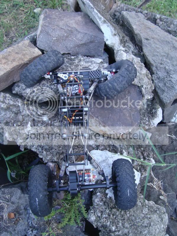

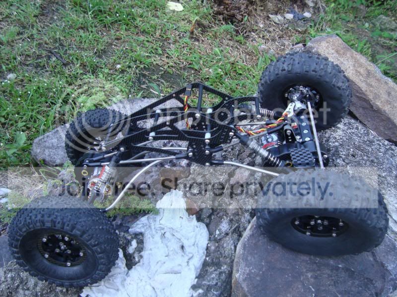

    Quelques photos, en mode roller :smile3:
    ça promet, ( porte fusées non fixés ) il va braquer sévère ... il y encore de la marge les supports liens sont pratiquement en butés contre les porte fusées :confused3:
    Reste plus qu'à intégrer la batterie, les varios, le bec et le récepteur !!!
    Une petite dernière ( je quiffff, un bijou, il donne pas envie de le rayer :inkoi3: ) j’espère un premier roulage demain.

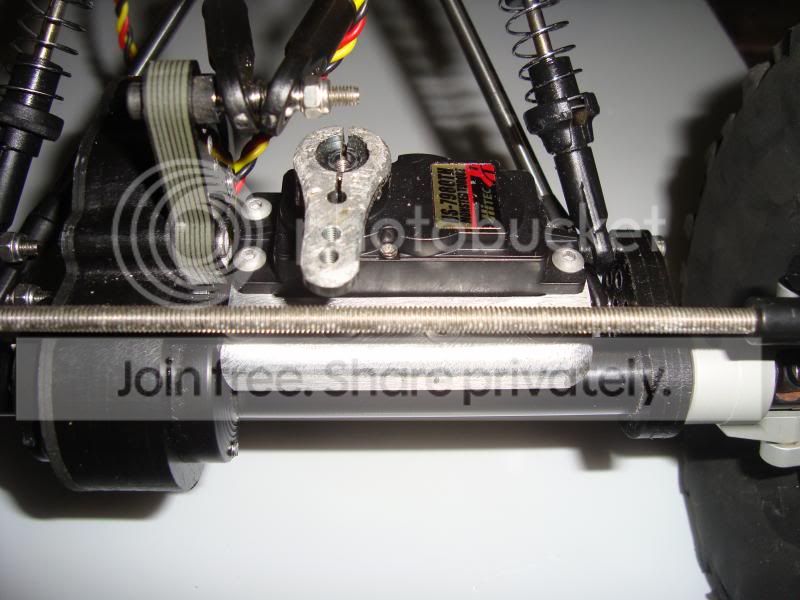

    Pour le support servo Pat, je ne lui avais pas précisé pour le 7980 :nnotd3: , il m'en refait un :blerp3: , bien qu'il pense que les 24 kg du 7955 devraient suffire largement.

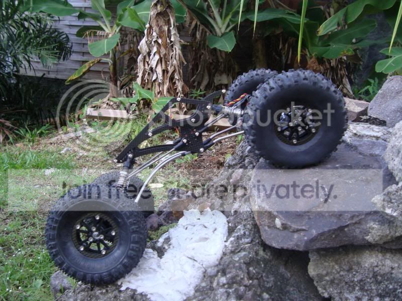

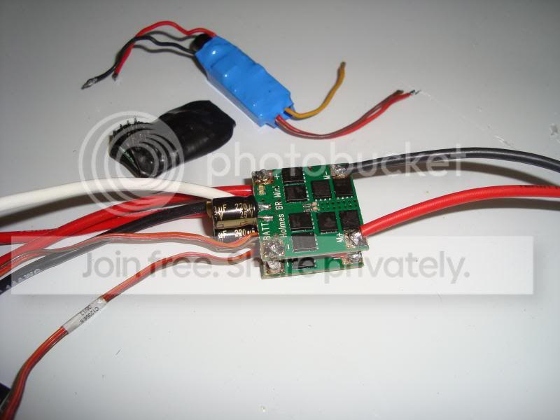

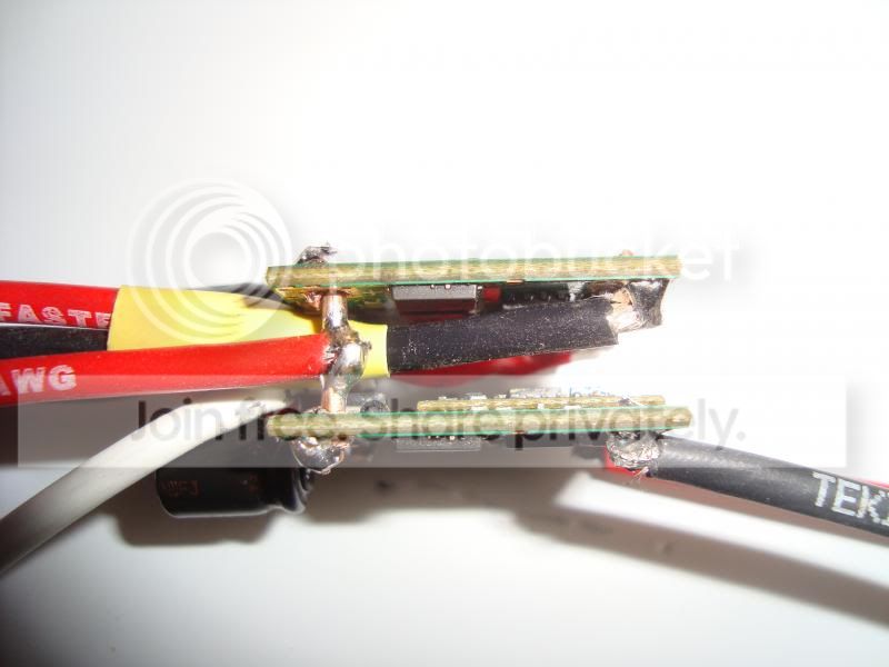

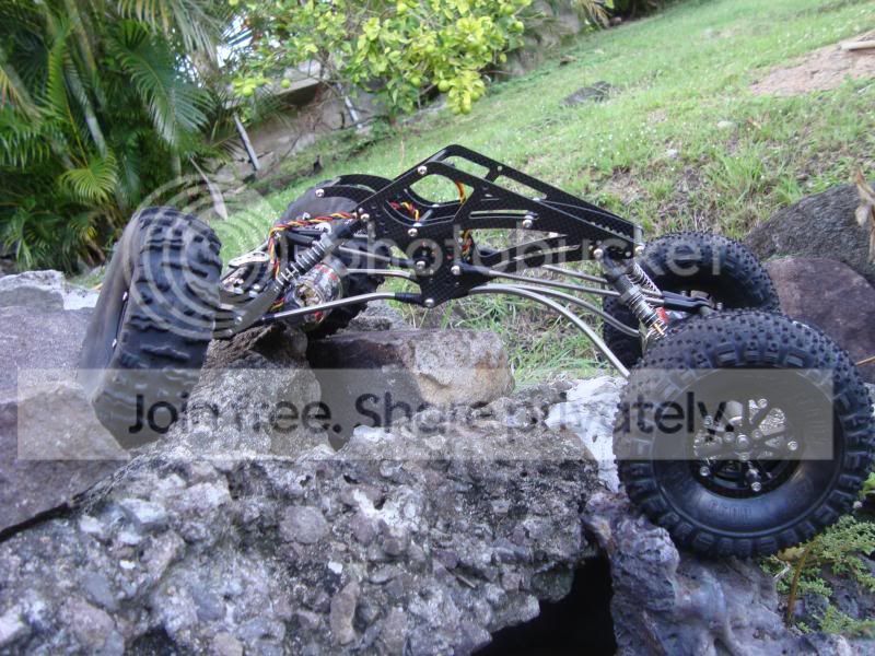

    Une petite avancée en attendant les Pullers 500 HH.
    Support servo alu réalisé pour le 7980 :yesd3: çà c'est fait :blerp3: reste le support batterie sur le pont
    mini Br HH soudés et prêts pour la thermo.
    l'électro sera posé sur un support fixé sur le moteur ( merci david :yes3: )
    j'espère le facteur :grrr3:
    Ps: j'ai reçu les Voodoo réduit en largeur par everettY de Rccrawler us, tof à venir une fois les 6" DD CI arrivées :roll3:

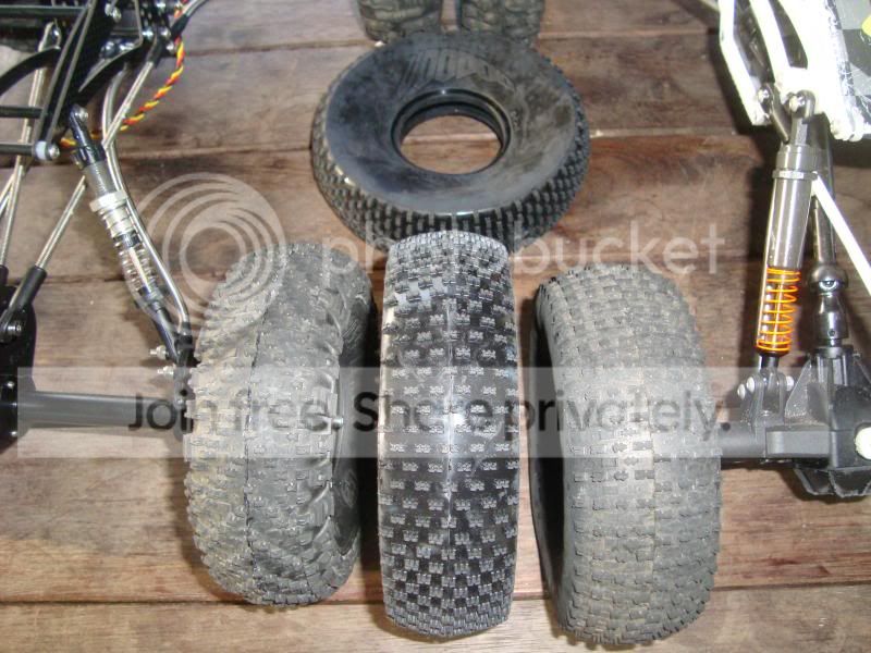

    Wep, des CI DD en 6" option comp cut :wink3: et je recommande ce vendeur sur le fofo us les pneus sont très bien collés, un travail d’orfèvre :inkoi3: rien à voir avec ceux que je me suis fait avec les losi .
    De droite à gauche, losi shave largeur stock, Voodoo réduit everettY, et les losi non shave réduit et collés par moi même :tadaa3:
    Pat, tes mini BR, tu les as cablé en 16, ça donne quoi niveau température ?

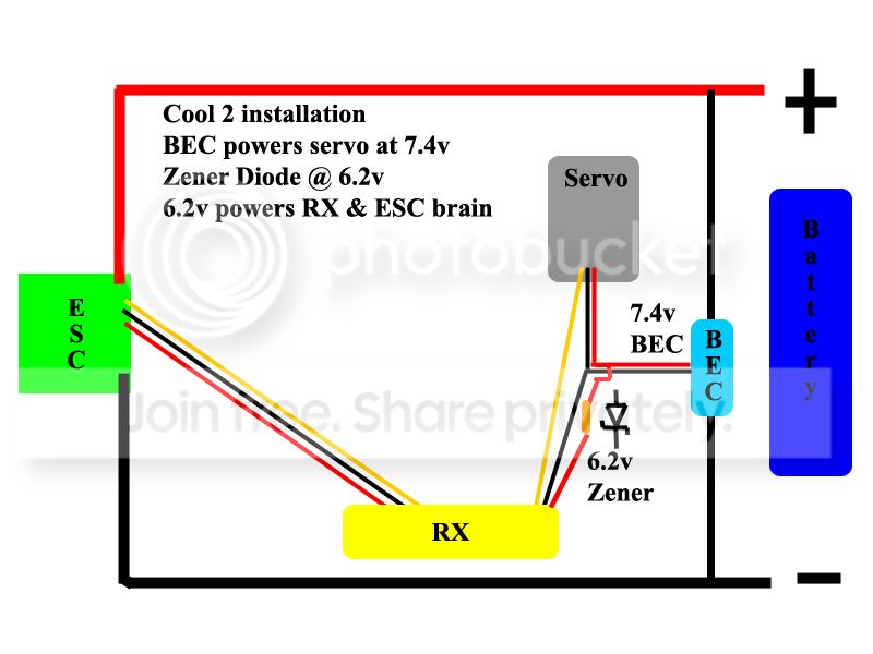

    Shéma HH pris sur le fofo us, pour diminuer la température de l'électro, questions :
    2 fils rouges au recepteur cela ne pose pas de problème ?
    c'est quoi cette diode Zener ?

    j'ai cablé les BR mini HH en 18awg montage simple avec alim du recepteur par un des esc :tadaa3:
    la zener doit servir a alimenter le recepteur via le bec en limitant la tension a 6.2V
    MAIS je ne comprend pourquoi il y a 2 alim du recepteur :mad3:
    je n'ai pas mesuré la température des esc :tadaa3:
