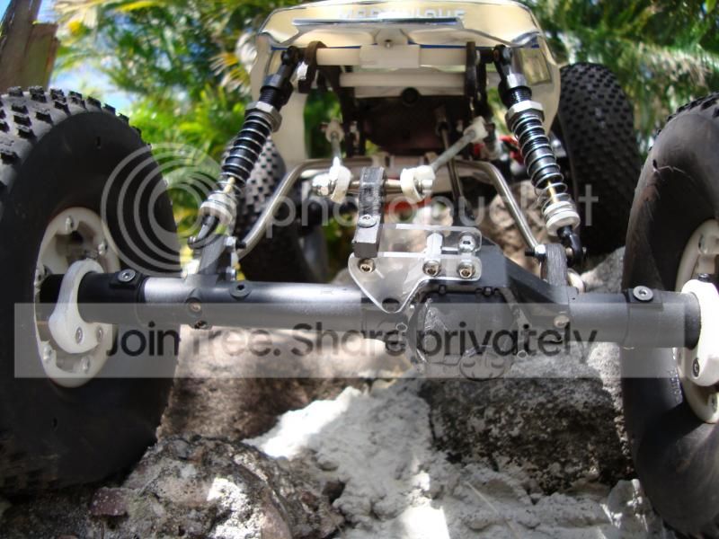

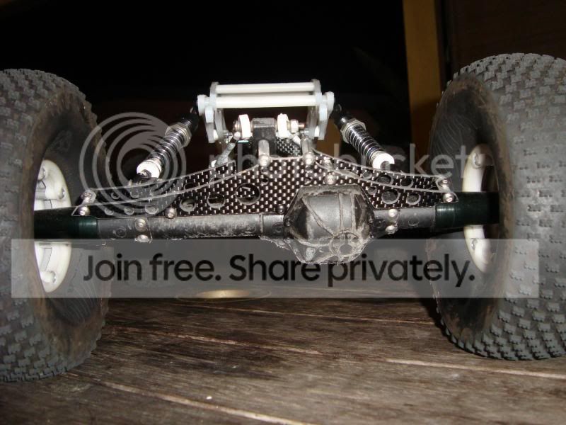

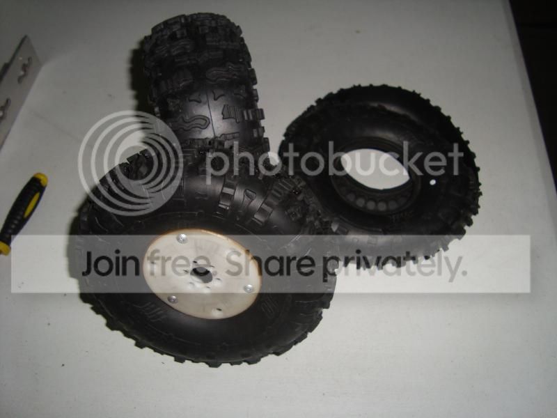

    Réception de quelques pièces Dlux,
    Supports liens avants, arrières, Fusées V2 en laiton sur roulements.
    Partie basse refaite en phase de validation avant d'attaquer les planches de carbone.
    Roulage test cet après midi et là surprise :inkoi3: du Lourd, très lourd ... il faut encore affiner les amortisseurs, les liens etc, etc ... :read3: :brico3: :brico3: :read3: :tadaa3:

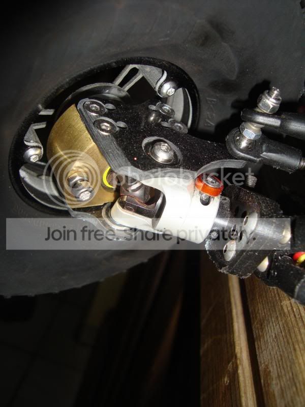

    Belle pièce les C-Hub D-Lux, mais il y a qlq chose que je comprends pas sur son système. Comment il gère l'inclinaison du pivots (8°) avec son montage? Le roulement est monté de travers?
    Je vois que comme chez moi, la saison des pluies laisse des traces sur ton axe de sorti de boite :roll: :lol:
  5. OLI972
    OLI972 membre
    19 Mars 2012
    417
    37
    Re: Mad in ina AR60 Sportman
    Climat tropical oblige, corrosion inévitable :nnotd3:

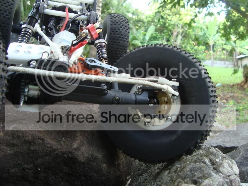

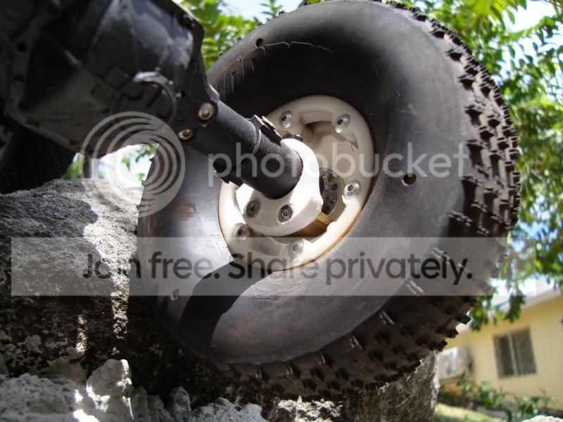

    Concernant les V2, J'ai envoyé un mail à Dlux à ce sujet, lui demandant s'il fallait travailler les C-Hub de façon à ce que le roulement soit à plat.
    Réponse : pas nécessaire, puisque le roulement travaille sur une boule ( en fait une boule de chappe sans les rebords juste la boule :mad3: )
    Les fusées sont livrées avec 4 plaques en polycarbonate pour le montage sur les C-Hub 8°, elles peuvent aussi se monter sur les C-Hub d'AX10 ( sans les plaques )
    une photo sur mon berg où l'on voit bien la boule en question

  7. Bad Rax
    Bad Rax Homo Crawlerus
    3 244
    349
    Oki, je comprends mieux, ce n'est pas un roulement classique :yes3: C'est bien vu :yeah3: Merci :wink3:

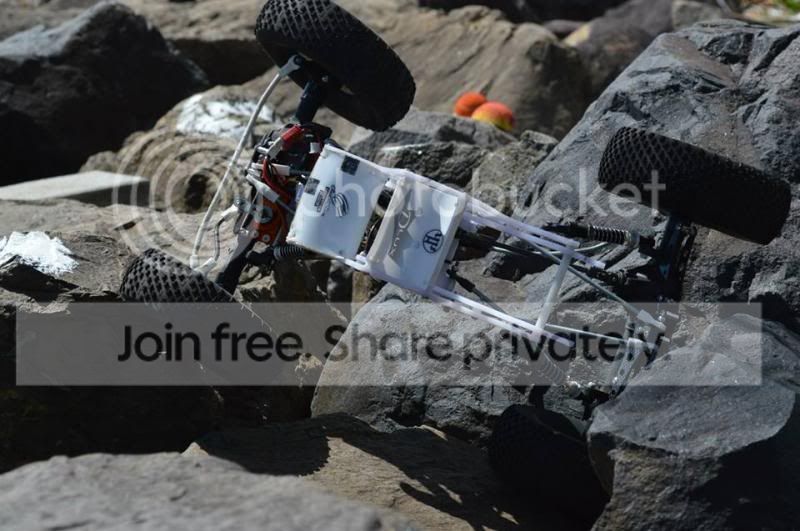

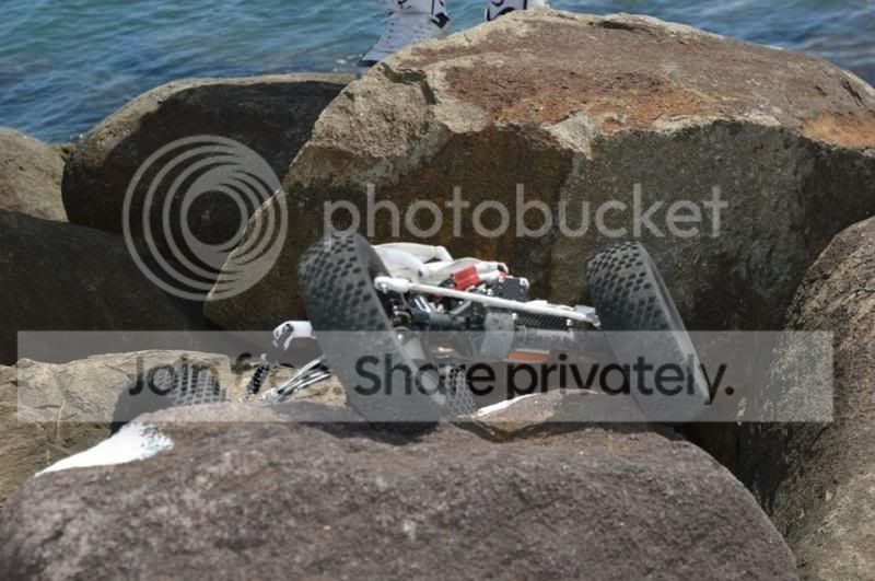

    Ben voillà, le sportman a frappé !!!
    première comp premier win :yeah3:
    Moins de 2 mn par rapport au Berg sur le premier run, même parcours :mad3: :mad3: :mad3:
    Pas de vid j'espère des tofs :tadaa3:

    Même parcours, résultat un temps inférieur de 2 mn
    sur la vid du berg c'est la deuxième course en sens inverse ( d'où toutes ces flèches :grrr3: )
    j'oubliais presque la casse sans conséquence de l'avant du chassi, place aux photos
    :jecpa3:

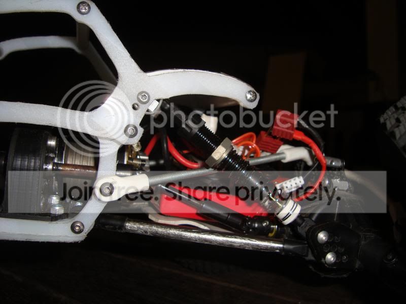

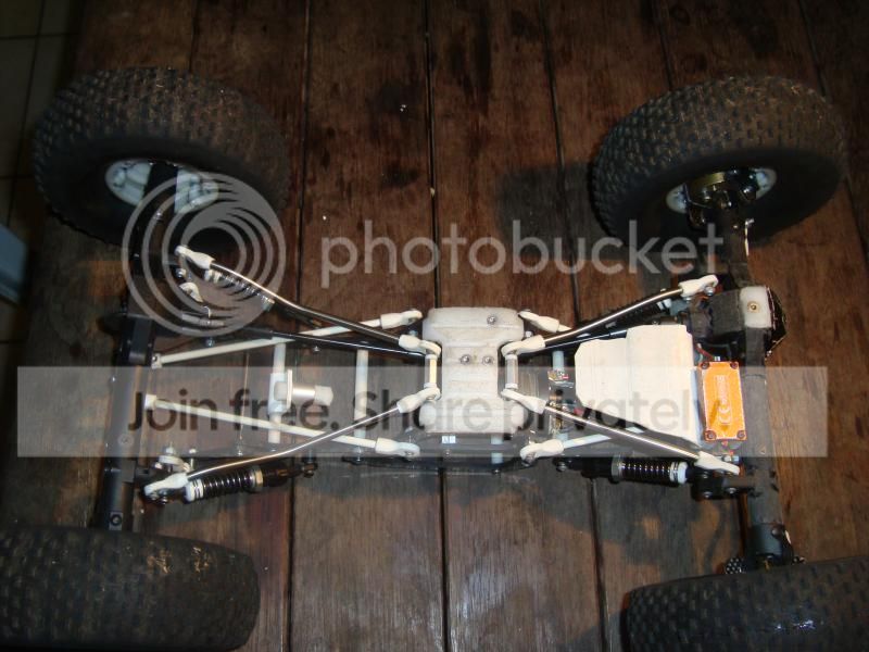

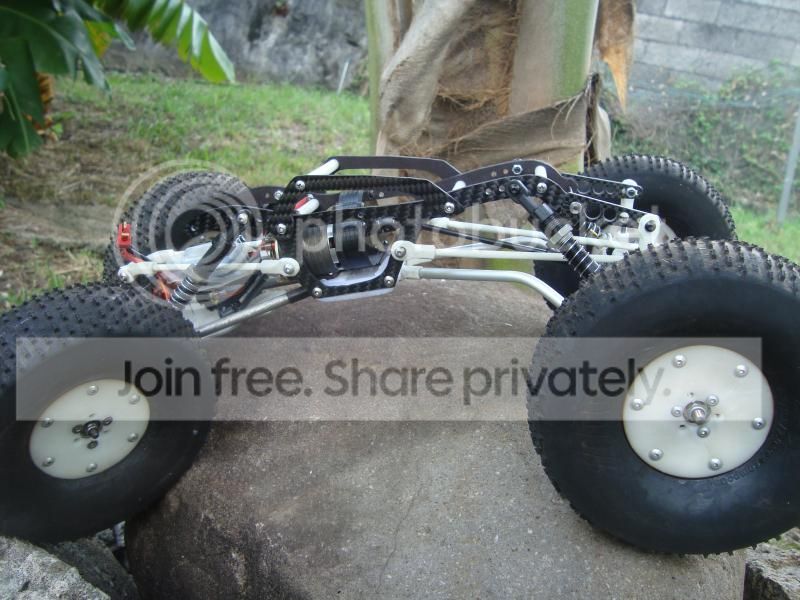

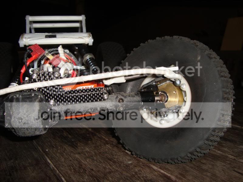

    Everett traine un peut donc je me suis lancer :brico3: :brico3: :brico3:
    Rover reduit + mousse DD comp cut modifié + jante Dlux =
    next les skins et ...

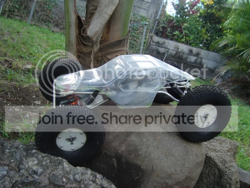

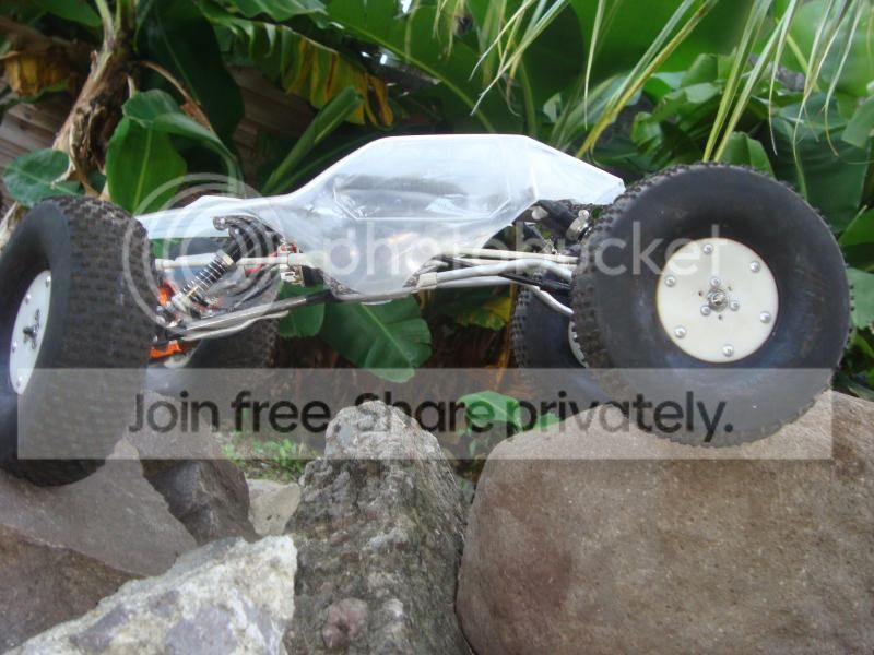

    Quelques petites évolutions pour poser la carrosserie, :brico3: en vue de l'ERCCA ...
    taillé à la hache, pour valider
    Les dimensions mini pour la carro et le chassis ? j'ai trouver ça :
    2.3.5 - 2.2 classe : Carrosserie ou bodyless: longueur minimal du châssis (ou carrosserie) 20 cm , largeur 7.5cm et 7.5cm de hauteur.
    Donc chassis libre ? et carro suivant les côtes ci-dessus ?

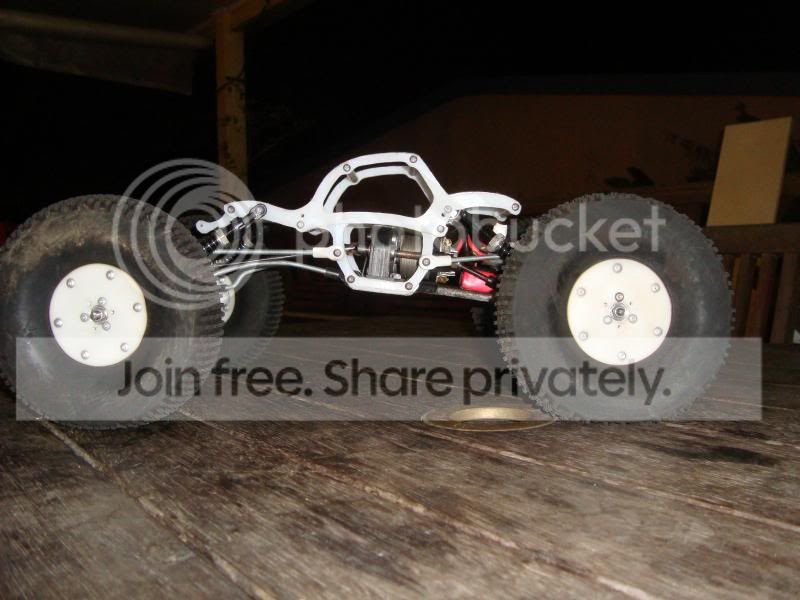

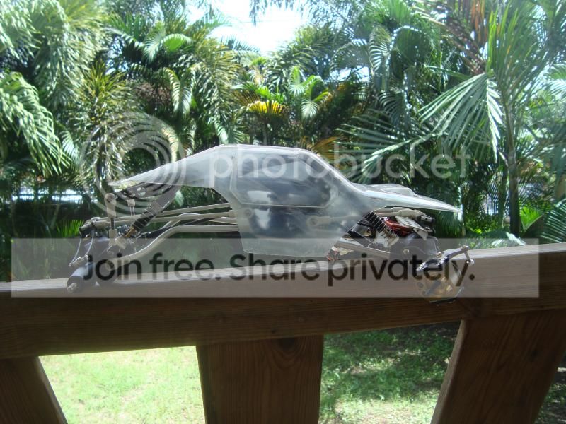

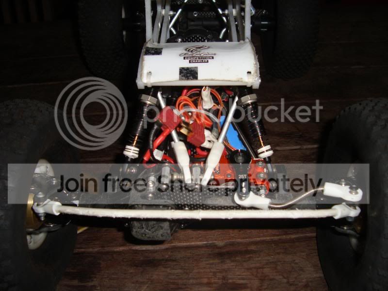

    Modification du châssis (suite), il commence à me plaire :zunt3: avec sa carro !!!
    cure d'amaigrissement pour les V2 et les XR universal et ... ?
    avec sa carro

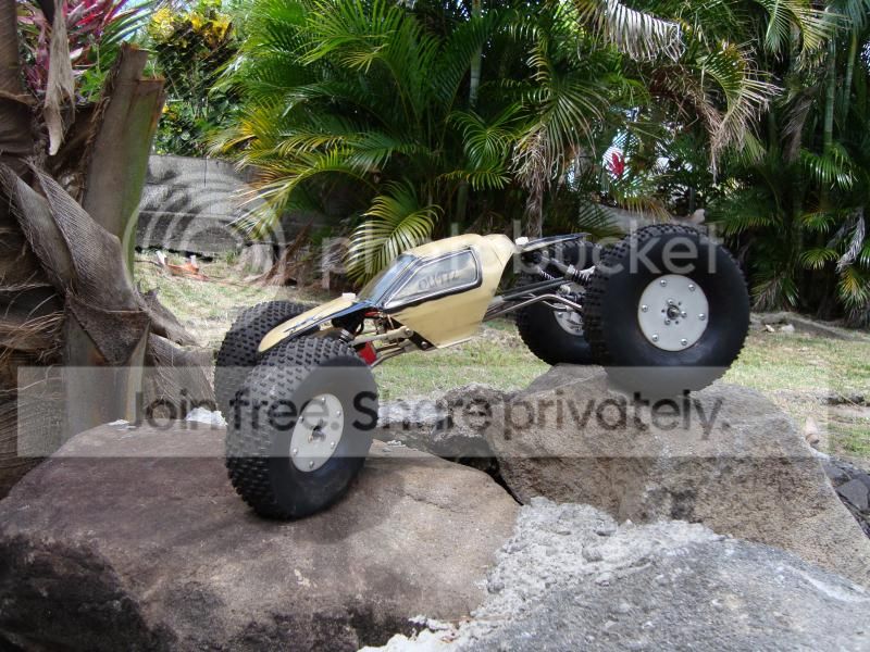

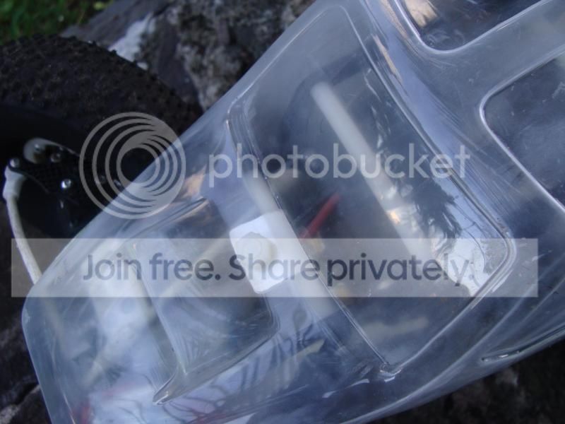

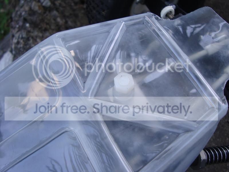

    Fabrication de body mount avec de écrou et boulons nylon de 6 :brico3:
    progress découpe carro :mad3:
    il me reste de la marge en hauteur, mais peinture avant.

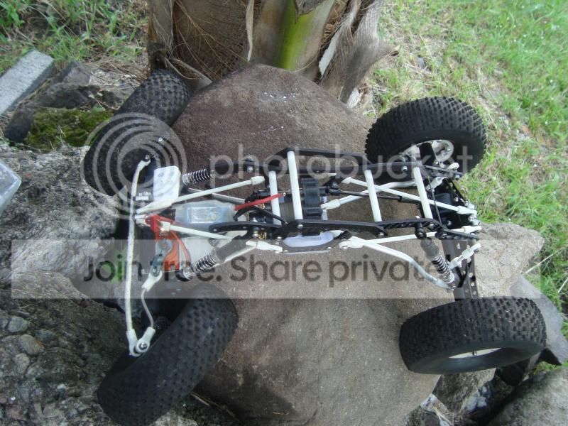

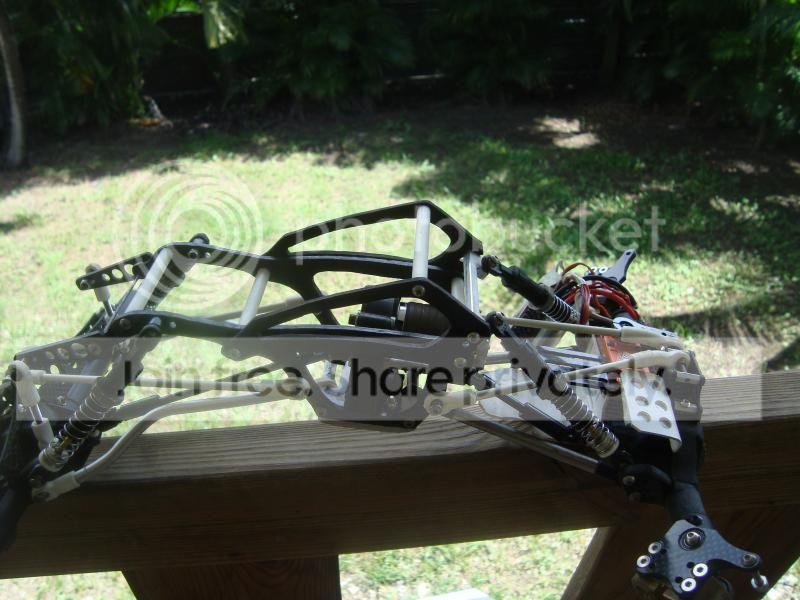

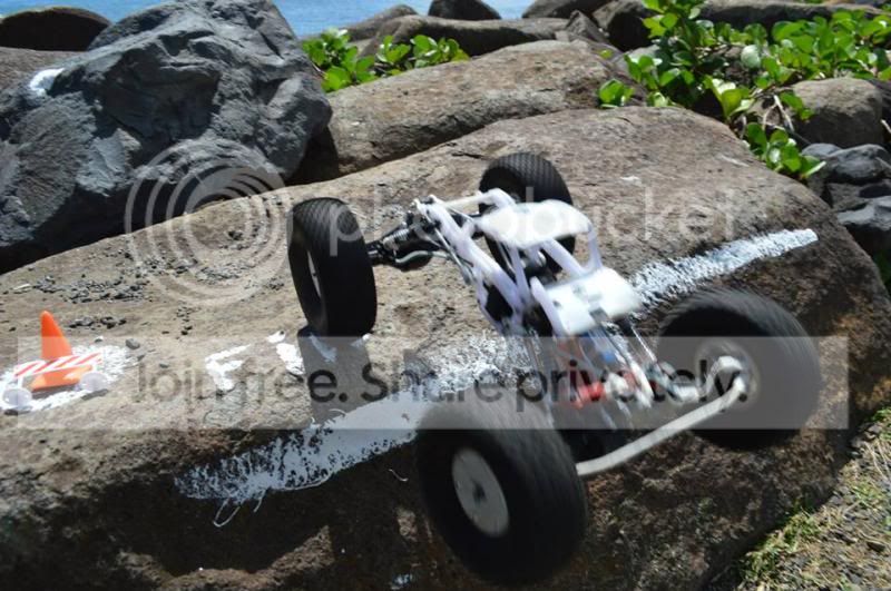

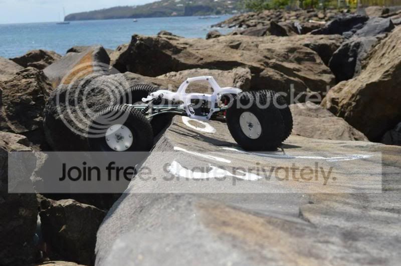

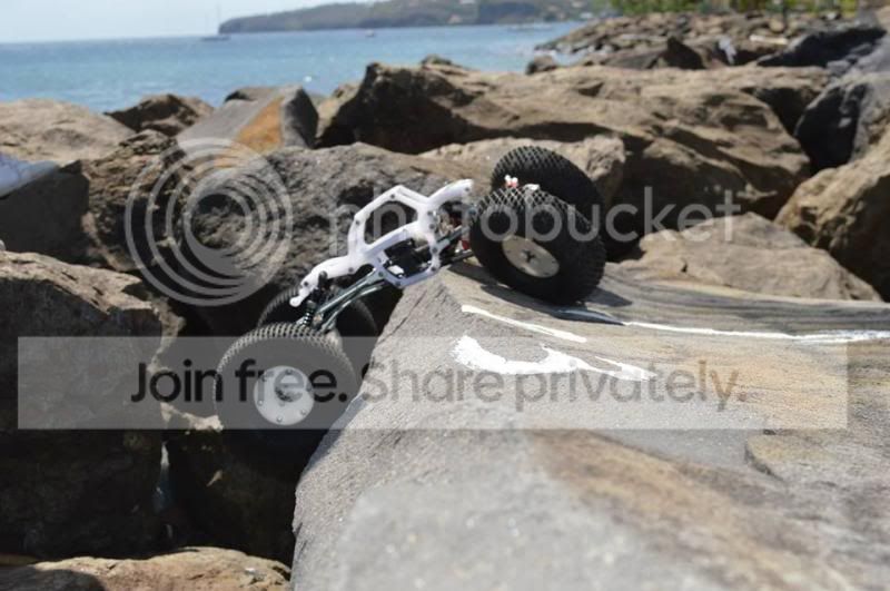

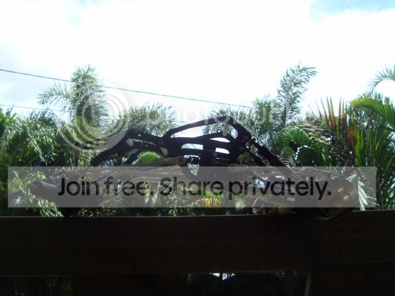

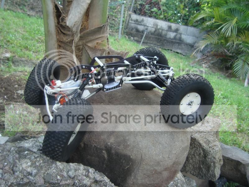

    Un peut de soleil de Martinique,
    Le bestio a évolué, j'ai reçu les liens inferieurs Ti (merci à CCC)
    Support de lests, et support liens sup arrières home made
    2 petites vid en mode test.
    Voilà c'est tout.
