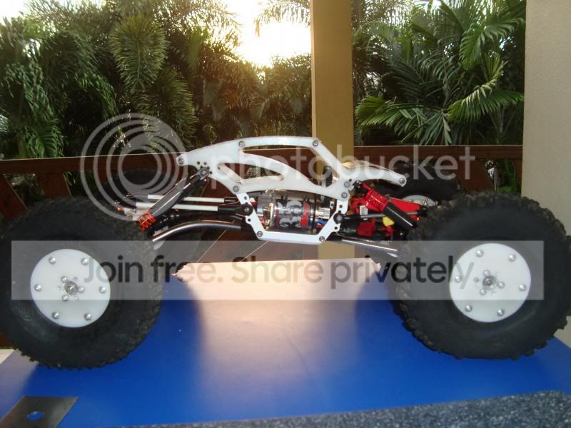

    Premier Shooting de la miss Mada, passage chez esthéticienne obligé, shave, cut, and shave.
    Soyez indulgent , je passe juste mon permis sportman :rain3:

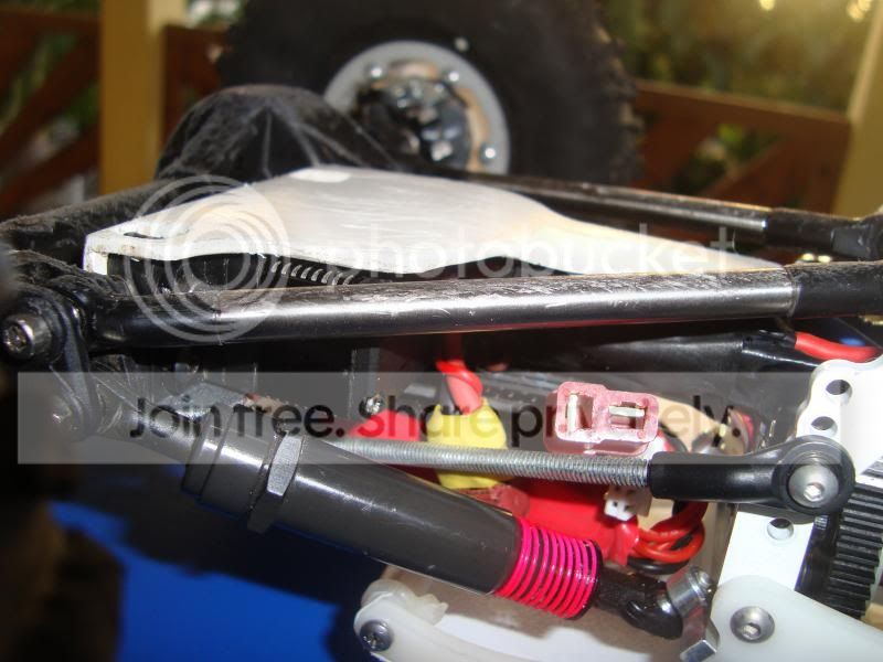

    Wep, que du plaisir ... encore beaucoup de réglages :brico3:
    Lests maison, et finalisation des links inférieurs.
    résultats, accroche bien meilleur, mais, peut mieux faire :yeah3:

    Pour l'instant je test avec 20 à l'avant et 40 à l'arrière, le train avant finalisé dans sa configuration actuel,( je travail sur une implantation style badrax du servo mais cela fait que le point d'ancrage de liens avant reculé même si le COG est amélioré de par le fait que le dit servo est plus bas :mad3: :mad3: :mad3: , faut trouver Ze truc sinon torque twist !!! )
    Rouler , rouler, rouler afin de valider la longueur des liens, et faire les sup en carbone, pour enfin cogiter sur la répartition des masses pfffffffffff ....... c'est pas simple, mais j’apprécie le processus qui mène au crawler ultime après faudra juste faire 2 ou 3 stage de pilotage :rir3:

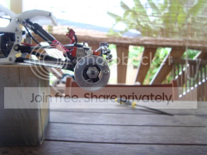

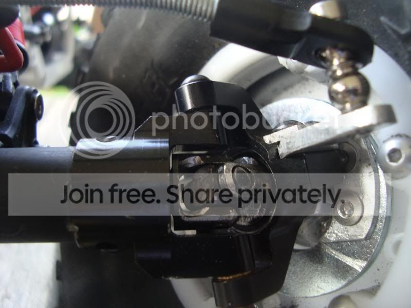

    j'ai les Dlux XR10 universal 70° pour mon berg v1 sous les yeux, et je voudrais faire de même pour mon sportman :mad3: ça va braquer sévère :brico3:
    Mais, comment les démonter et surtout, les remonter ?
    A part chasser les goupilles je ne vois pas comment m'y prendre, y a t il un sens ?

    Vous connaissez ma patience légendaire,
    Donc sans les démonter, voilà le résultat

    j'ai fait comme toi sur le sportman doucement a la dremel

    Pas mieux de mon coté, doucement à la dremel...

    Merci à la Dremel :rir3:
    Ben voyons, El professor, tu nous prépares quoi :brico3: , je me disais c'est louche il poste rien.
    Même toi tu ne les as pas démonter :inkoi3: ?

    Non, je ne les ai pas démonté (mais c'est pas faute d'avoir essayé ;) ), mais j'ai joué la sécurité en évitant des casser qlq choses en les démontant ;)

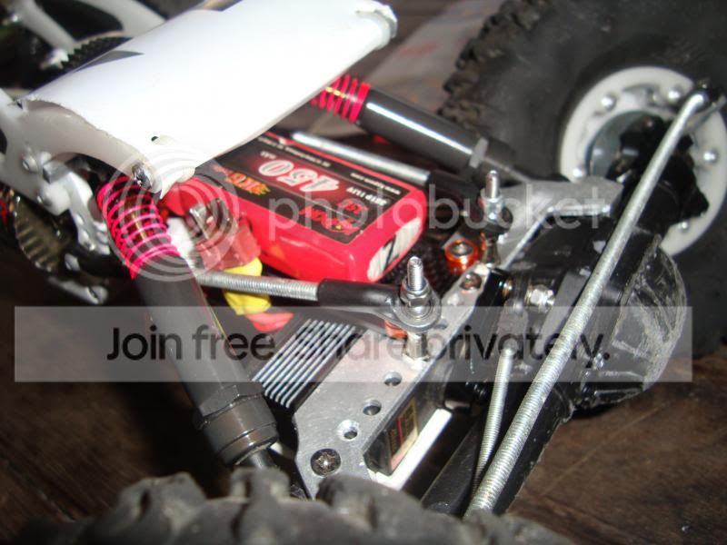

    liens titane courbés et montés ( sportif de tordre du titane !!! )
    mise en place de cylindre façon badrax entre les mousses CI, test des ressorts rose à l'arrière (trop souple, ou à limiter :jecpa3: )

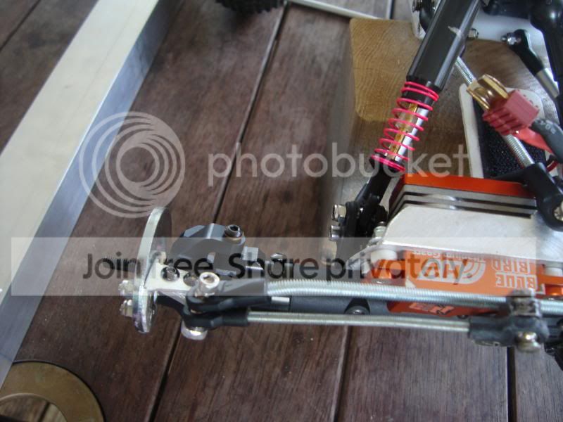

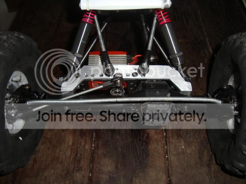

    Quelques news de mon sportman,
    j'en avais assez de voir mon palonnier servir de pare buffle donc, premier jet du support servo façon Badrax :brico3:
    Il faudra finaliser tout cela, mais le concept me plait, :yes3: . reste à faire le skid du servo, mais j'ai pas de mini fraiseuse moa :grrr3: :brico3:
    C'est un peu du gruyère :rir3: avec différents points d'ancrages pour les liens, une fois régler, je le referai plus clean.

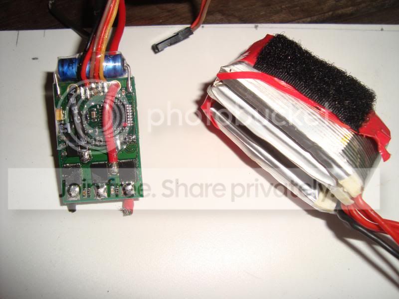

    Bon il est pas mourru mais c'est pas passer loin ...
    First, la petite vidéo test en devers :wink3: ça le fait ?
    La suite, problème, je suppose que la batterie a pris un choc :nnotd3: :
    une batterie qui gonfle en 1 seconde et un vario tout neuf qui fume le composant à côté de la sortie moteur :grrr3:
    Donc relocalisation de l'électro sur la protection du servo et juste au dessus la batterie un peut plus à l'abrit des chocs.
