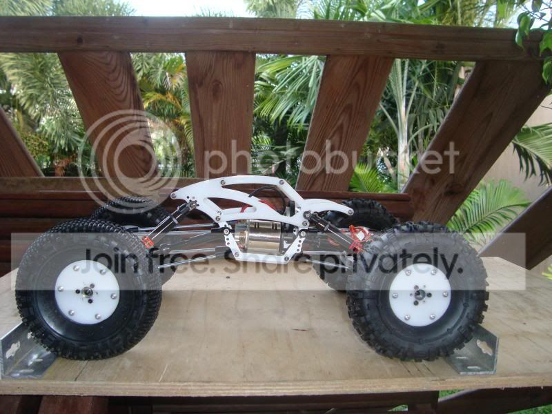

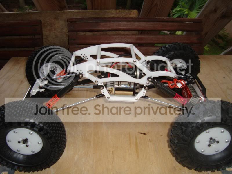

    Oui, il parait bien haut, au niveau de l'avant du skid, on a sur un sportman maxi 7.5cm voire 8cm grand max. Tu es bien en dessus et cela va pénaliser sa stabilité.

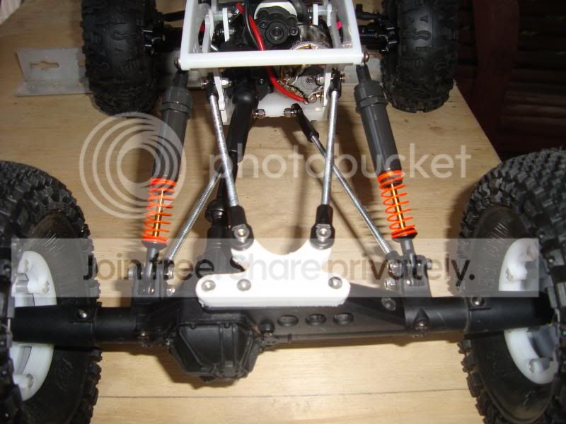

    Ce n'est pas définitif je suppose, mais ton cardan arrière fait un angle trop important au niveau du pont. Les Mip n'ont pas un angle de fonctionnement important et quant ton arrière va s'écraser, l'angle va augmenter et dépasser l'angle de fonctionnement des Mip. Dé-clocke ton pont arrière un peu, quitte à ce que l'arbre soit un peu en dessous des liens inférieurs. S'il frotte un peu c'est pas trop grave ;)

    J'ai sacrifié une tige filetée de 4 pour essayer de trouver la longueur des links, c'est pas gagné :mad3:
    Moins haut 7.5 à l'avant du skid et 8 à l'arrière, mais un poil trop long 32 tout juste. j'enlèverai 1/2 sur les links arrières.
    une petite du support arrière :rentr3:
    l'angle du pont arrière rectifié, enfin je pense :disap3: l'avant est trop clocké, faudra raccourcir les links sup. :brico3:
    1.866 Kg sans l"électro et la batterie, direct régime :grrr3:

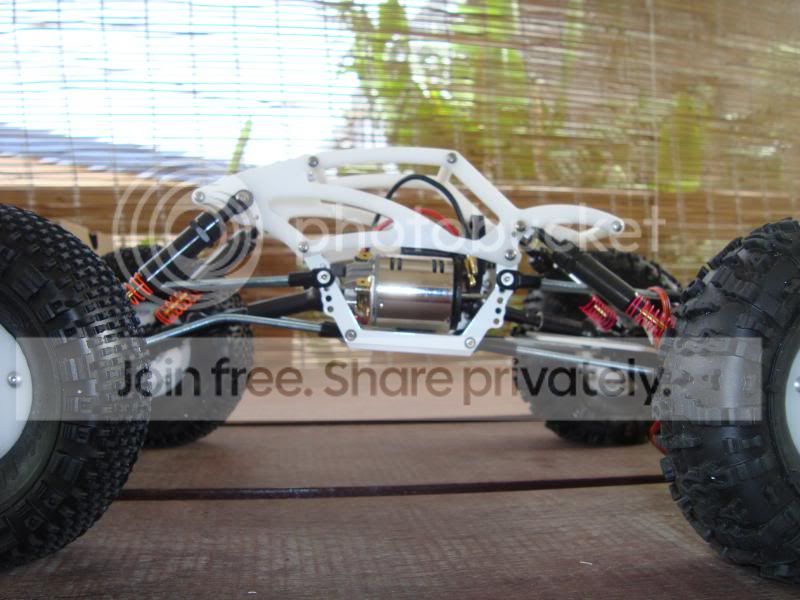

    Voilà, le support électro/batterie est fait et posé
    Les amortisseurs sont fixés à leurs emplacements, va falloir comparer entre les deux :yeah3:
    La direction, puis pose de l'électro et, et ... les premiers tours de roues pour valider la longueur des liens

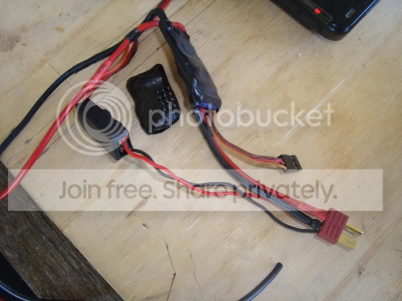

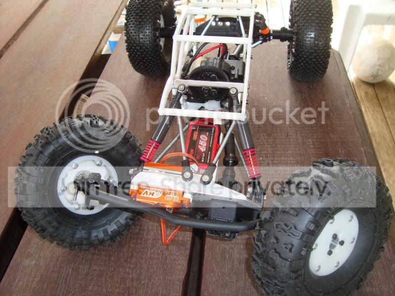

    j'ai reçu les dernières pièces pendant mon absence. Roulements chappes OD et UD
    Donc pose des spools Egressor + OD et UD, l'axe Ti arrière, spur 32P 56T, pignon 12T, set up de la direction provisoire et pose de l'électro après vérification avec le castel link :yesd3:
    Allez, posée sur un support, on branche la batterie ... :zunt3: elle vie !!!
    chek list :
    direction OK
    avant arrière OK
    faut il paramétrer le vario avec la télécommande ? (micro castel)
    je trouve le variateur bien chaud après quelques tests est ce normal ?
    les tofs :wink3:
    1,939 Kg RTR :grrr3: objectif 1,600 Kg :mad3: 300 g !!! :rentr3:
    maintenant, réduction des fils :cht3: , peut-être Egresser le servo :mad3: , roulages, réglages, finalisation des links avec des chappes coudées, mais surtout prendre du plaisir .

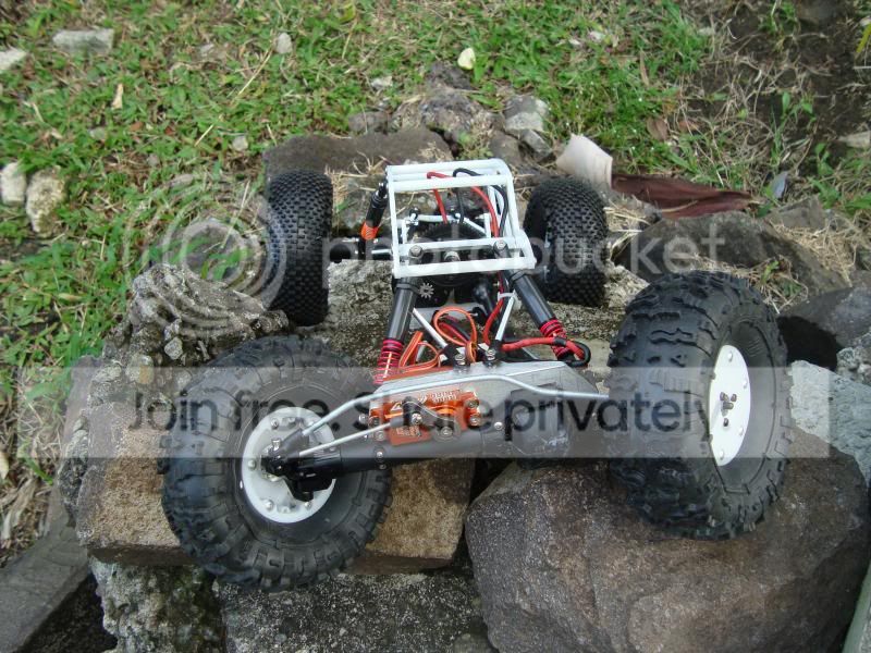

    Belle avancé, il roule :yes3: :yes3:

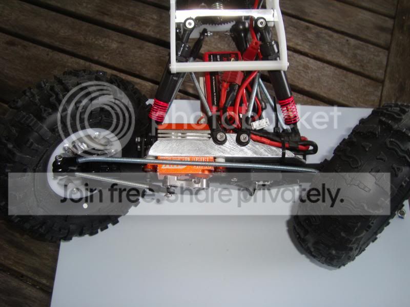

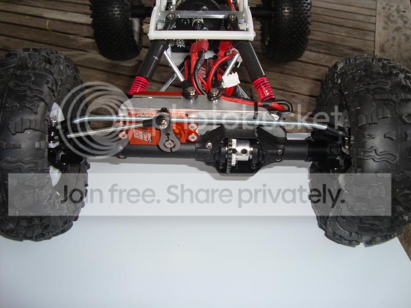

    A première vue ta barre de direction va plier direct :twisted: Il y a beaucoup de contraintes car elle est très longue... Essaye de la faire plus droite.
    Allé, go les rochers !!

    Je cherche désespérément :read3: un tuto pour le réglage de la chasse, un conseil serait bienvenu.
    Effectivement, la barre de direction n'est pas définitive, je tiendrai compte de tes recommandations :priest:

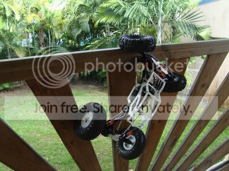

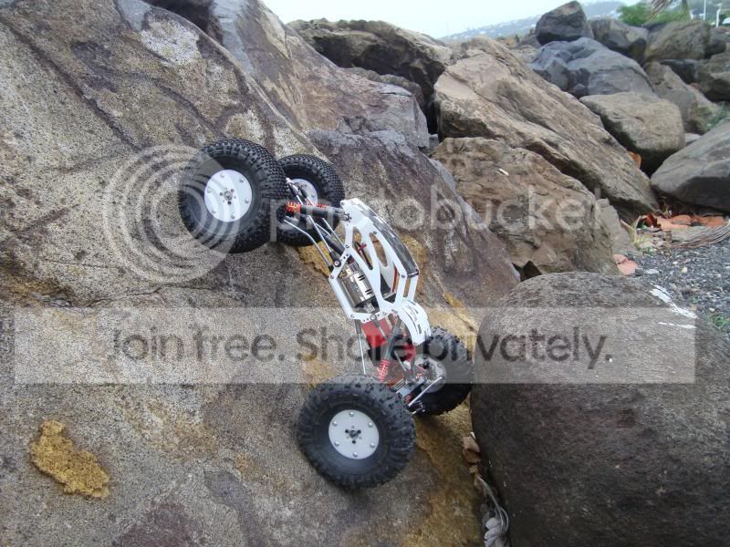

    Après les premiers tests vraiment moyens :beer3: ...
    Relecture du super tuto Badrax sur le torque twits.
    Et Là !!! le miracle s'est produit :inkoi3:
    le potentiel monstrueux du bestio m'a tout simplement Blufé, je suis choqué :rir3: , d'autant plus que les essais ont été réalisés sur de la roche mouillée :blerp3: (5 mn entre deux averses tropicales :nnotd3: )
    Barre de direction revue et corrigée, une fois validée elle sera en titane ainsi que les liens inférieurs.

    La barre de direction est bien meilleure :yes3:
    Une fois bien réglé un Sportman est très efficace !! Il y a vraiment de quoi se faire plaisir, énormément plaisir :blerp3:

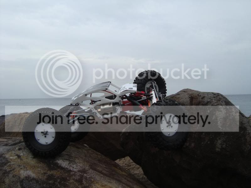

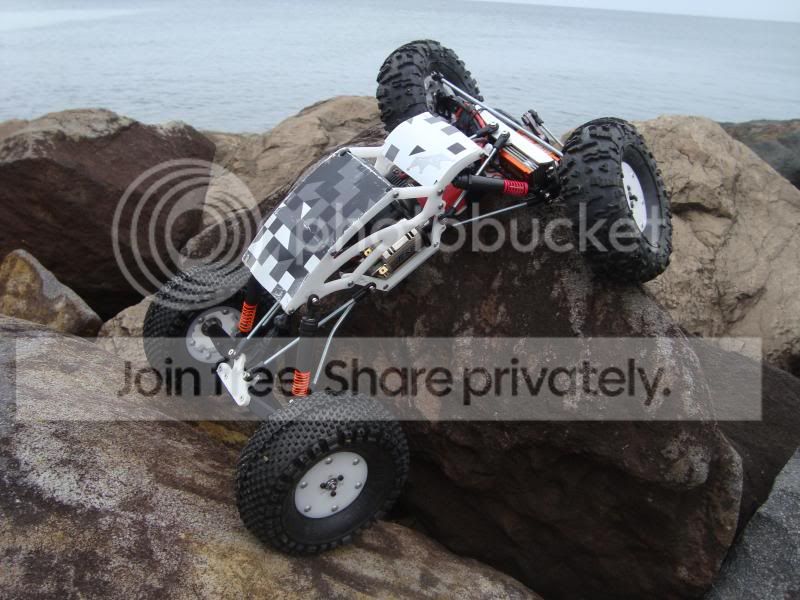

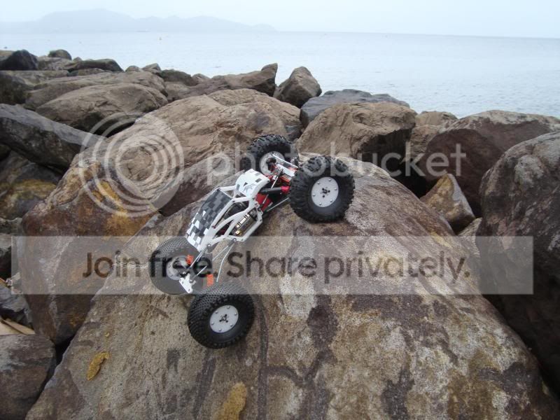

    on y est, sur le spot, premières rayures :rir3: en config sans lests 55/45, je veux shave les pneus avant de rajouter du poids.
    30 mn de roulage, en mode passage de permis sportman :mdr3:

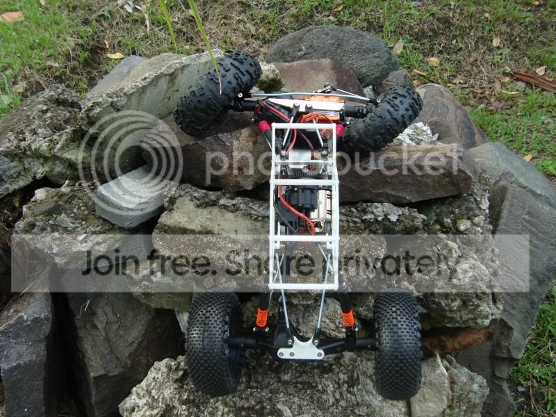

    Après avoir vidé quelques batteries,et rayé les skins, premier bilan :
    1 - les grosses marches où je passais avec mon MOA en utilisant faut oublier, manque d'accroche devant !!! pourtant il manque pas grand chose pour le 60/40
    2 - Pilotage beaucoup plus fin obligatoire.
    3 - Excellente tenue en dévers et ze kif ze braquage ( pourtant encore loin de celui de Badrax, en full braquage je passe le doigt entre le carter du pont et le pneu ) .
    4 - vite faire les liens sup en carbone et finaliser ceux du bas en alu, pour commencer à travailler sur la répartition du poids.
    merci juste une chemise au rayon papeterie.

    j ai un fastback sportsman sur pont de "creeper" , je m eclate avec , il est vrai que le pilotage doit etre plus propre qu avec un MOA , mais il y a moyen de faire des passages de fou . Pour la repartition , le 60/40 est super important, je ne sais pas si ce sont les toph ou les point d ancrages differents de tes ponts mais je trouve que le nez de ton chassis est un peu trop en arriere . Pour tes liens inf avant tu auras tout a gagner de ne pas les laisser droits , tu gagneras en franchissement (enfin c est ce que j ai constate avec le mien ).

    Je vois que tes premières conclusions sont sensiblement les mêmes que les miennes, un torque twist très présent dont tu as apparemment réussi à te débarrasser ! Le miens est en standby pour le moment et je n'ai pas encore réussi à le diminuer comme je veux.
    Pour les marches ça dépend ! il y en a qu'il bouffe et d'autres ou il reste en bas :bobo3: et en terme de répartition je suis à peu près pareil que toi, 56/44 je crois, à travailler aussi.
