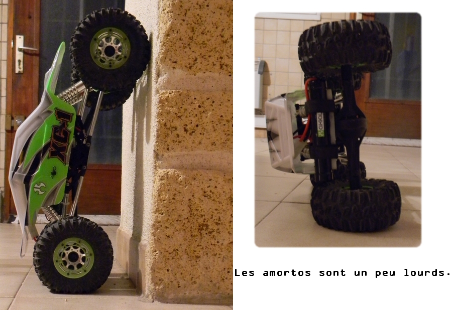

    Du coup aprés avoir couché les filles, test des modifs dans la cour....
    Passage de 2/3 marches ou je frottais et devais passé en force, étonnant comme ça passe les links coudés, je regrette pas mon achat,
    la direction, le palonnier alu et le réglage des barres c'est autre chose, plus précis du coup ça monte les marches en crabe :smile3:
    3 au sol 1 au mur :yeah3:
    Par contre comme aprés chaque essai, il faut que devant je remette les links inf a l'interieur des amortos,
    au niveau fixation sur le pont, comme d'origine, sinon ça frotte quand je braque a fond, mais bon c'est qu'un détail,
    auquel pensais quand je monterais le HR et les MSR01 en esperant que ce soit aussi efficace que la :mad3:

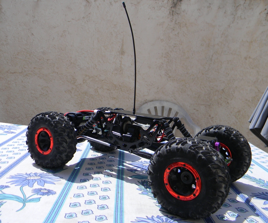

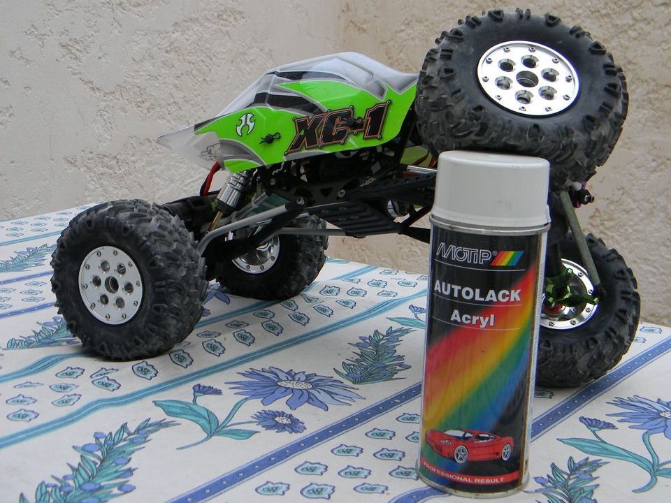

    Bon ben j'ai perdu un peu de garde au sol j'ai du remettre les roues Axial,
    les rouges celles du Scoot les exa. ont fait 3 sorties de la daube, mais pas grave je vais les conserver,
    prochain proget en faire des 1" et voila la garde au sol :intell3:
    J'ai monté mes contrefaçons de MSR01 et testé cet aprém sur le rocher, c'est une tuerie le Droop,
    j'ai abandonné le chassis HR, je me suis rendu compte que comme dans le quad c'était l'escalade,
    on ne sort plus la main du porte monnaie, donc pour l'instant je vais améliorer encore un peu mon chassis avec le matos existant,
    je pensais mettre un chassis Fastback II mais 70€ ça fait cher au gramme le derlin,
    je vais me demerder un plan de la cage supérieure ou un scan et je vais me la faire en tole alu avec spacer alu sur le chassis Axial,
    mais ça c'est pour plus tard la je léve le pied, je vais aller m'amuser, chez moi il va faire jour jusqu'a 22h avec un bon 23/25 bientot :yesd3:
    Je vous mets une photo sans caro pour voir l'évolution, demain avec la caro, c'est bruyant et gros mais bon... faute de grives....

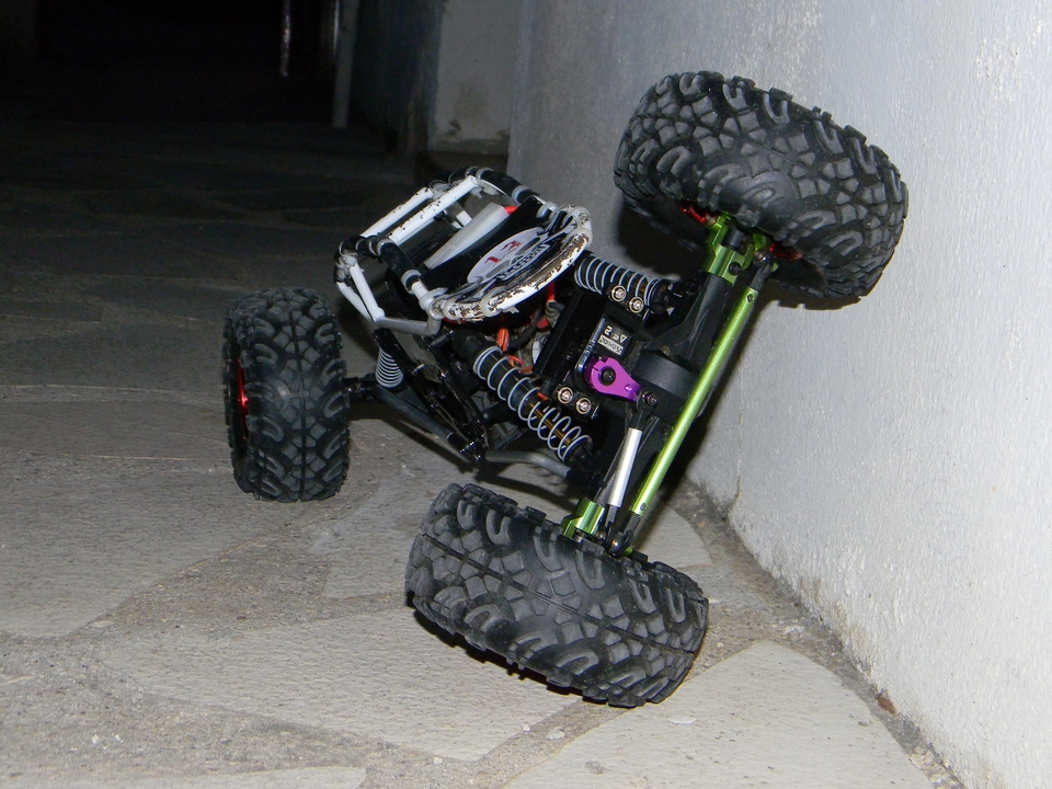

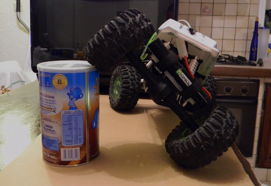

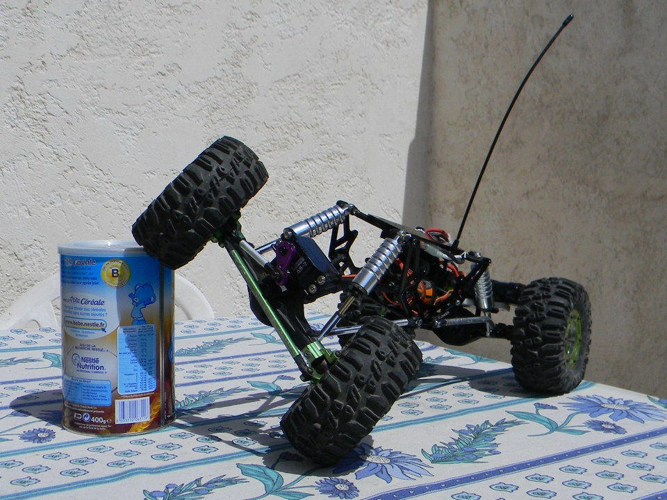

    J'ai pas fait de photos ce soir lors du test de ma prépa chassis en bord de mer,
    je vous montre a la maison, mais bon, je valide ce setup, il m'a impressioné sur le rocher,
    il passe des marches que je n'aurais osé d'origine :inkoi3:
    Avec 16cm de croisement de pont et en amortos droop qui le collent au rocher,
    c'est carement une autre dimension :yesd3:
    Demain roulage a Ponteau de 10h30 a 13h30 :smile3:

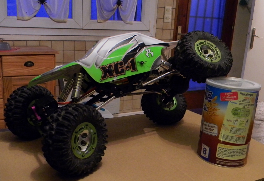

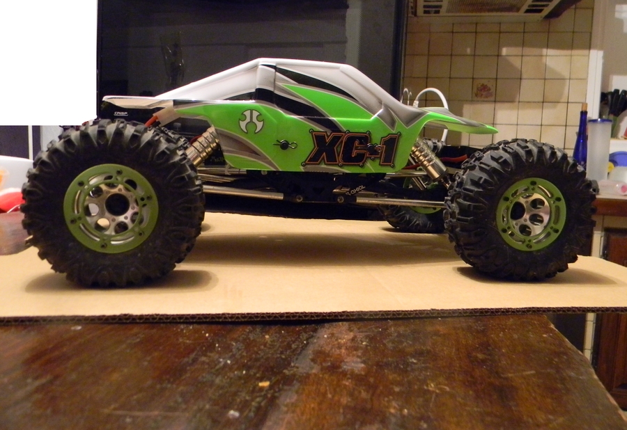

    Voila les new-wheels sont en place.
    Pneus gomme tendre 130x60
    Jantes alu a leste pendulaire
    Elargisseurs +12mm
    Merci a 13Bandits pour le démontage des héxagonals d'origine que le mec avait foiré au montage :priest:
