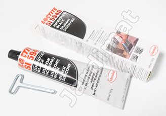

    je me sert bien d'un joint silicone de la marque LOCTITE réf. SI5940 , il est noir , et adhère rapidement ( forte adhérence !!! ) + le séchage est assez rapide :
    et tu trouve ça ( moi c'est au boulot mais je ne suis pas mécano ... ) dans des shops comme feu vert etc et en fait je ne m'en sert que pour fixer les fils :confused: à l'intérieur de la carro lexan , tu les plaques , tu mets une bande de joint en transversale et une fois que le joint sèche tu poursuis l'opération sur toute ta longueur de fils si tu veux !!!
    en fait j'ai utilisé de la super glue ( quelques gouttes ) mais par contre il faut rentre poreux les 2 surfaces que tu dois coller ensemble , et c'est ce que j'ai fait pour ma jeep à l'avant et à l'arrière , mais faut pas en mettre beaucoup et il faut éviter tout contact avec les " vitres " de tes feux sinon ça blanchit !!!
    désolé pour cette bourde mais j'ai bien utilisé du joint silicone à forte adhérence et de la super glue pour tenir mes feux et ça ne bouge pas je te le promets !!!
