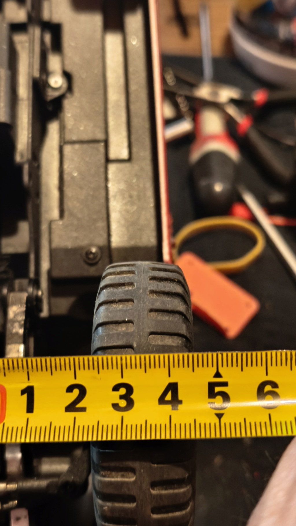

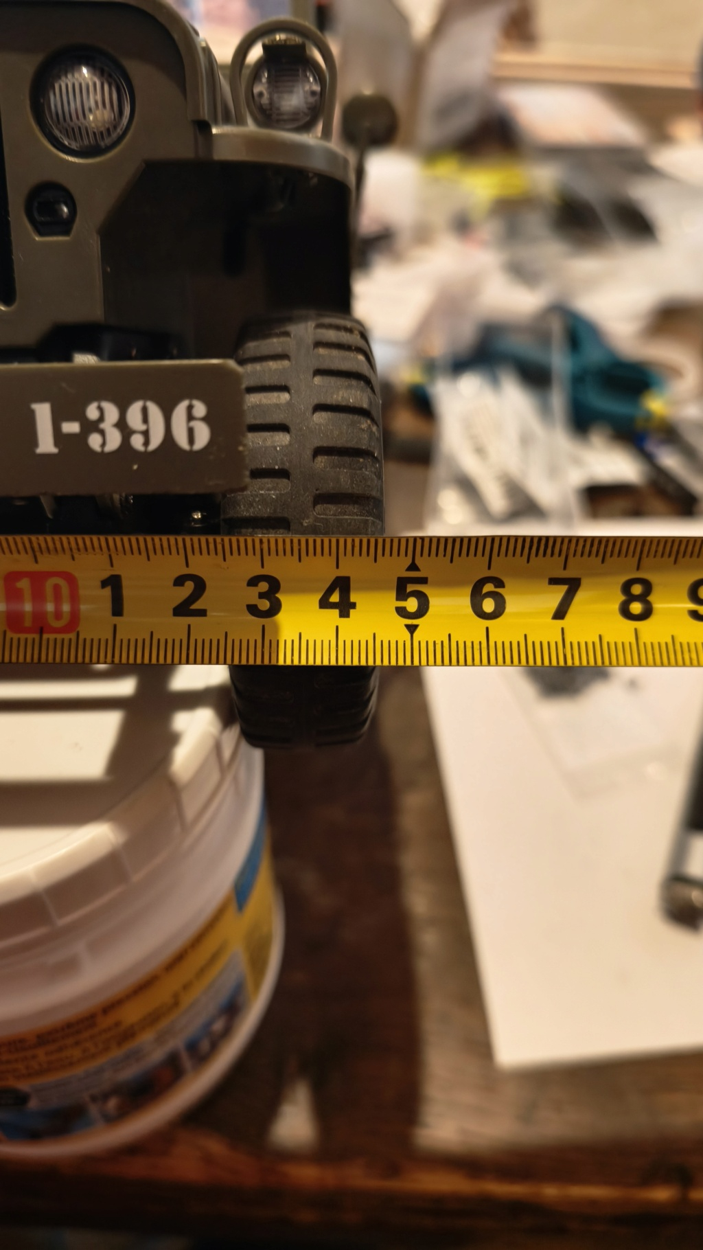

    Alors, résultat des courses ! J'avais pas trop envie de démonter les ponts pour les tests, je me suis donc contenté de mesurer la largeur extérieur pneus sur la Jeep avec ses ponts plastocs :
    J'ai ensuite monté les roues de la Jeep sur le Jimny et...
    Au pifomètre de précision, à 1 ou 2mm prés, on est bon ! :bravo:
    Sachant que en plus ces petites chinoiseries ont pas mal de jeu, donc pour moi ça passe, je valide la largeur. (y)
