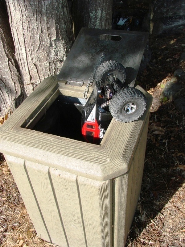

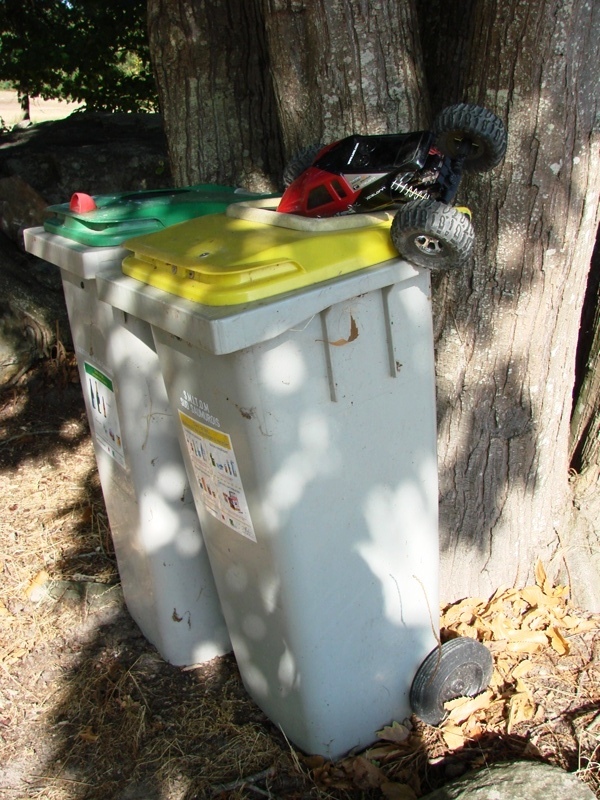

    Du coup le Losi a été directement dans ......
    Mais vu que l'on fait le tri-selectif.
    On l'a changé de garage. :rir3:
    Ayé. Rangé le Losi.
    PS : Axial fait des bonnes machines. Tu devrait esseyer
    :rir3:
