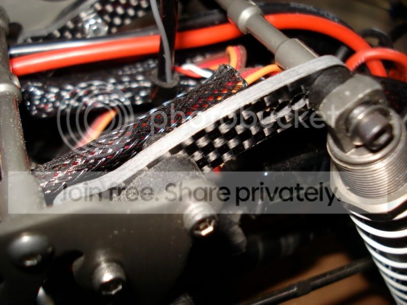

    Et encore une petite option,
    Il y en a qui vont rigoler, car résultat sur la balance: - 4 grammes :mad3:
  2. Nicolas
    7 303
    7 820
    :rir3: il faut enlever beaucoup plus pour éviter qu'il s'abime :mdr3:
    C'est fragile ces bestioles :blerp3:
  3. david
    david membre
    29 Juin 2009
    831
    Alors là, tu ne peux pas laisser des écrous en acier sur du carbone
    y a des trucs qui ne se font pas :lol:
  4. BOURINEUR
    BOURINEUR membre
    2 518
    acier, ou ça ?
    toute la visserie (ou presque) est en Inox :blerp3: :rir3:

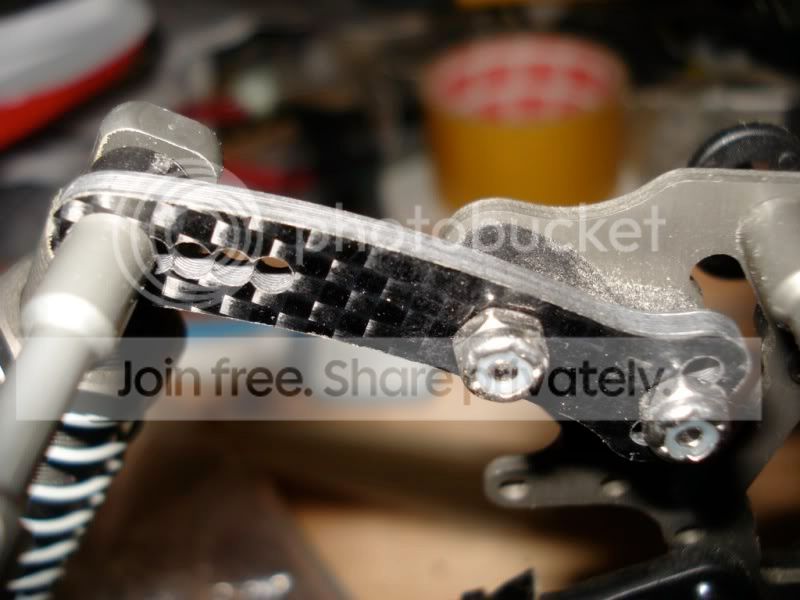

    Petites news du LCC :smile3:
    je viens de lui monter ça
    et ça aussi
    J'ai aussi monté le pignon pour supprimer le slipper (pas de photo :mrgreen: )
    bilan de l'opération, 18 grammes de moins, avec les supports, j'en suis à 23 grammes :mdr3: :mdr3: :mdr3:
