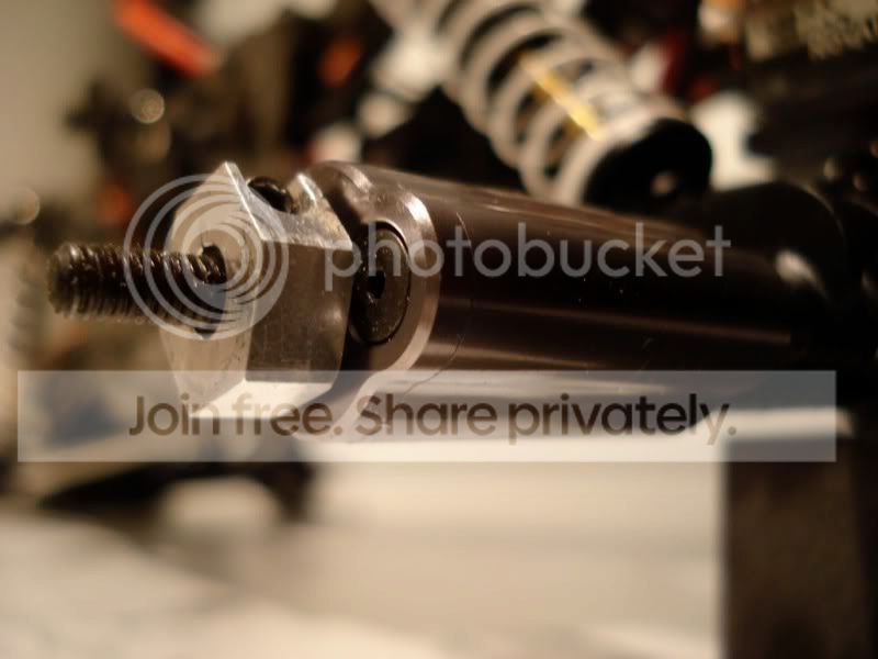

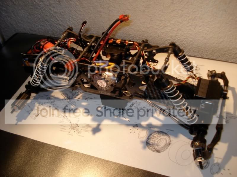

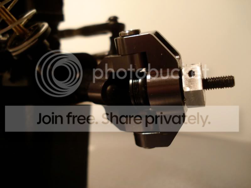

    Salut à tous,
    pour poursuivre la présentation de mon LCC Guy Degrenne, :rir3:
    voici les dernières photos avec les nouveaux cardans AV avec le système de ressort qui maintient en place la goupille à la place des petites vis, et qui permet de ne plus la perdre :mdr3:
    Et avec bien évidement, une ou deux options en plus. J'ai craqué sur les fusée AV et AR en alu de chez Losi.
    La suite en image de mon LCC version 2010.
    Aucun coup de lime n'a été nécessaire pour assembler tout ça
    et une petite photo du chassis
    voili voilou pour le moment :wink3:

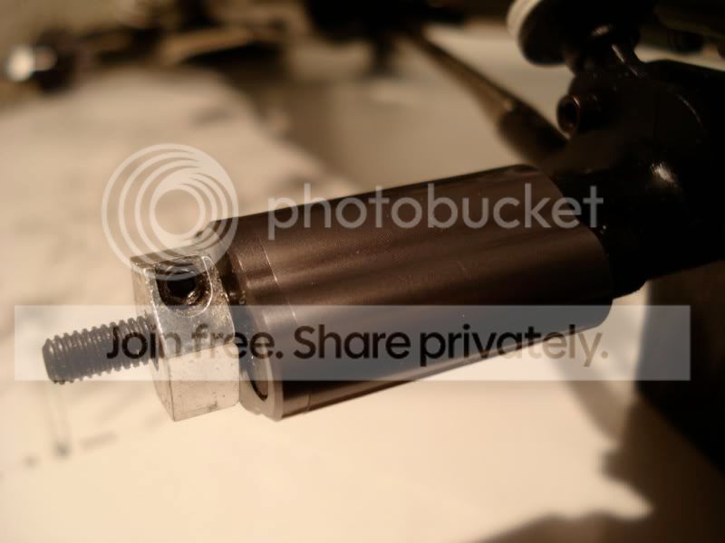

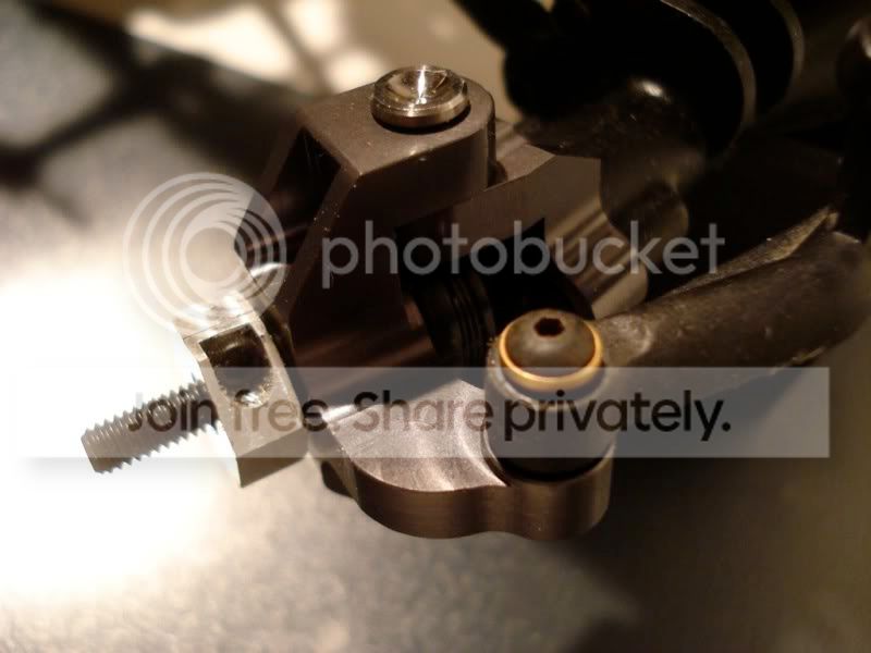

    Re: Losi COMP CRAWLER 1/10 (mise à jour page 12)
    Pour faire suite aux options qui font descendre le CDG d'un poil de c*l,
    alu anodisé HARD à la LOSI, axes de trans + dig

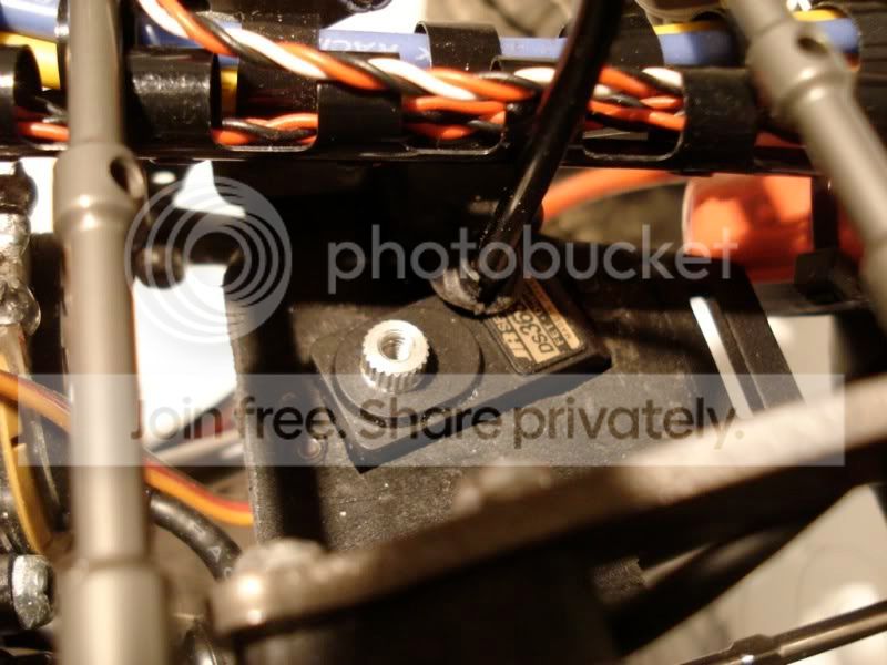

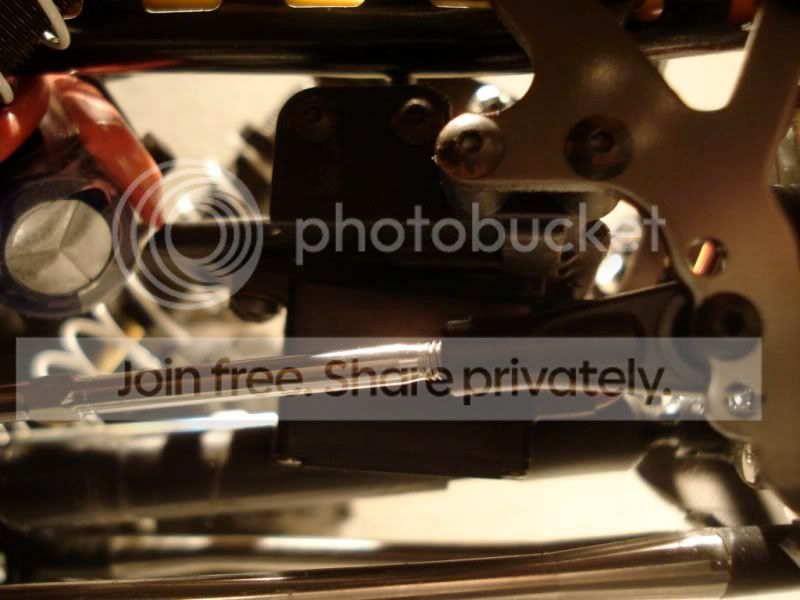

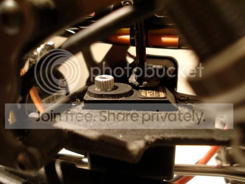

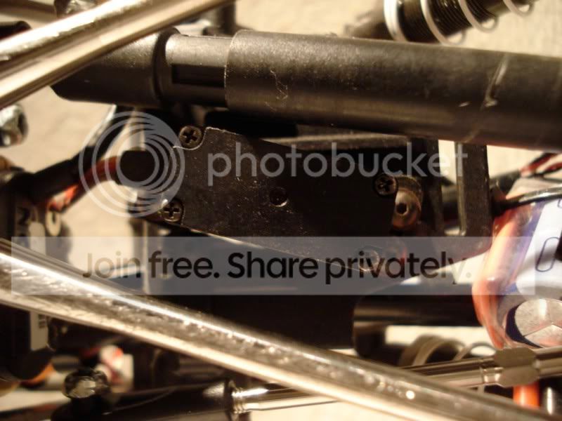

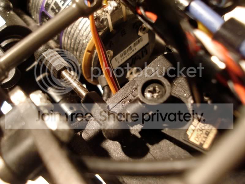

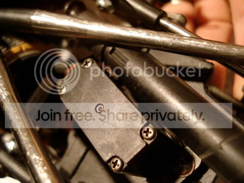

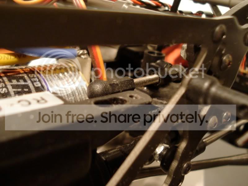

  12. BOURINEUR
    BOURINEUR membre
    2 518
    Alors, vu que je ne savais pas quoi faire ce soir :rir3:
    et que la guerre du CDG fait rage, j'ai bricolé un support servo de Dig :rir3:
    J'ai donc repris l'idée géniale que David a posté plus haut :yesd3: .
    Je me suis posé la question du comment faire cette nouvelle platine, et surtout en quoi ?
    J'ai pas cherché longtemps, enfin si, le temps de trouver ou j'avais fourré la platine d'accu d'origine, car elle fait parfaitement l'affaire.
    Deux trois coups de dremel, qqs perçages, et voilà.
    Les photos parleront plus :wink3:
    plus qu'à fixer le récepteur sur la même platine, et le tour est joué :yes3:
  13. JOJO31
    JOJO31 membre
    326
    :inkoi3: Et le cardan ne touche pas dans les croisements ?
    Parce qu'au vu des photos... :disap3:
  14. BOURINEUR
    BOURINEUR membre
    2 518
    j'ai oublier de préciser, mais la photo est prise en croisement maxi, il me reste un jeu de 2 mm entre le cardan et le servo.
