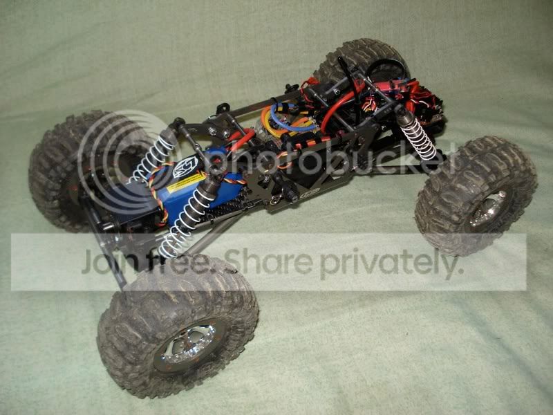

    voilà donc mon LCC dans sa dernière configuration.
    Version quasi définitive (hors petites options Alu à venir)

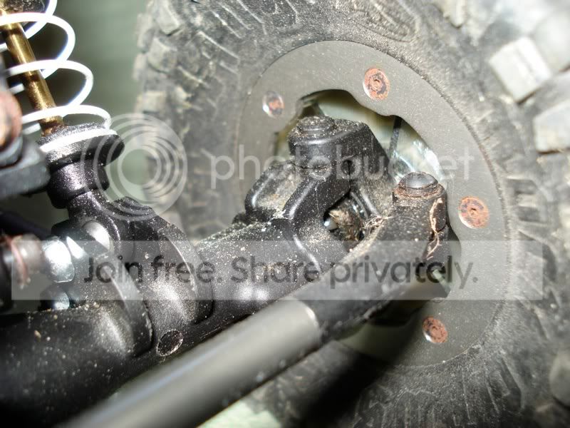

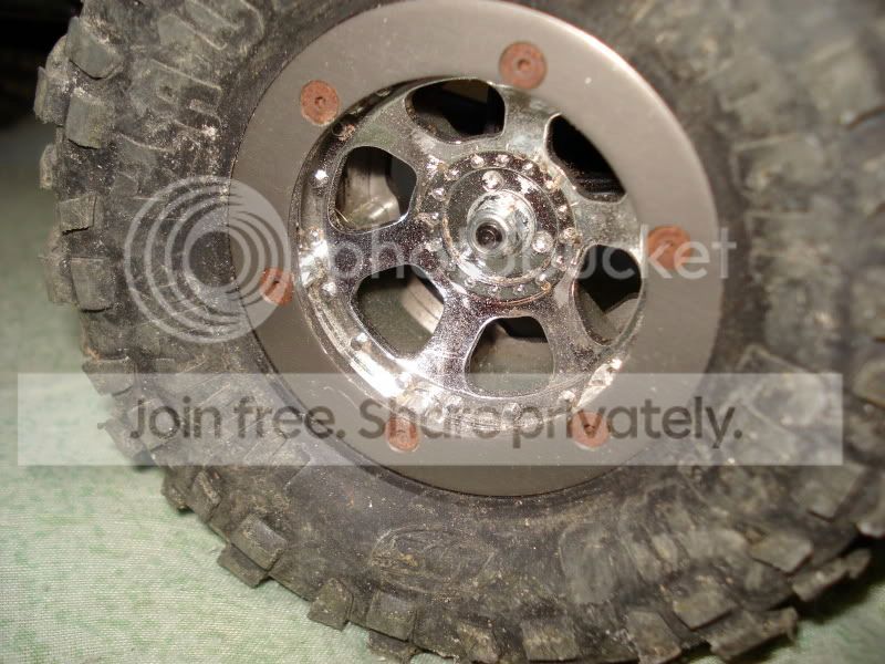

    J'ai inversé les ring des jantes, j'ai placé les ring lisses à l'extérieur des jantes. Ce n'est pas un choix esthétique, mais plus pratique, car je suis resté bloqué plusieurs fois sur des petites "failles" dans les cailloux, car le dessin des ring accrochaient sur certaines arrêtes et accentuaient le coté "blocage" au lieu de "glisser".

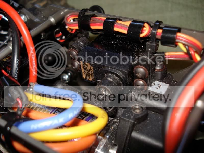

    Pour la partie DIG, j'ai un micro servo un peu plus résistant que celui du MRC
    La motorisation est enfin trouvée.

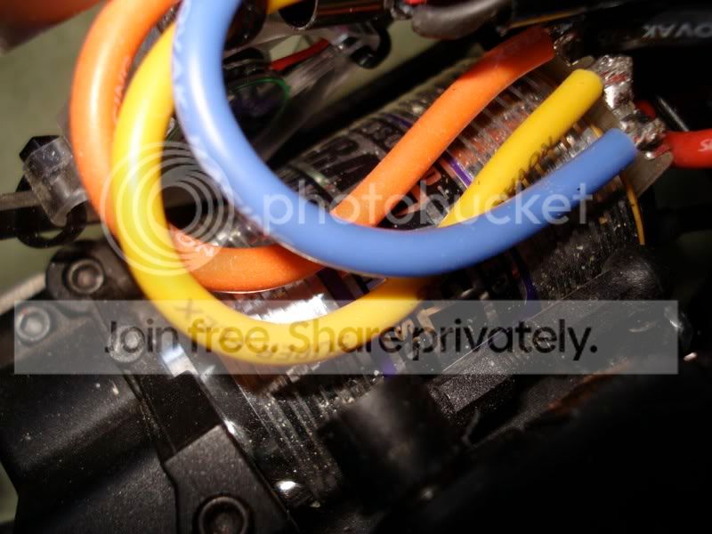

    Un ensemble NOVAK GOAT3S avec un 21.5T Crawler. Rien à voir avec le Havok + 17.5T.
    Beaucoup plus de progressivité, que ce soit en marche AV ou en marche AR. (512 pas d'échantillonnage dans chaque sens)
    Pas besoin de DragBrake, because ponts avec vis sans fin.
    Après de multiple essais, j'ai monté un pignon de 12 dents (48P)
    En lipo 2S, c'est amplement suffisant, ce n'est pas un crawler sauteur comme c'est actuellement aux US, mais ça laisse encore de la marge pour les coups de gaz.

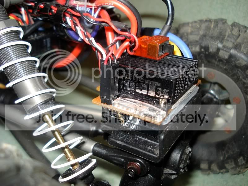

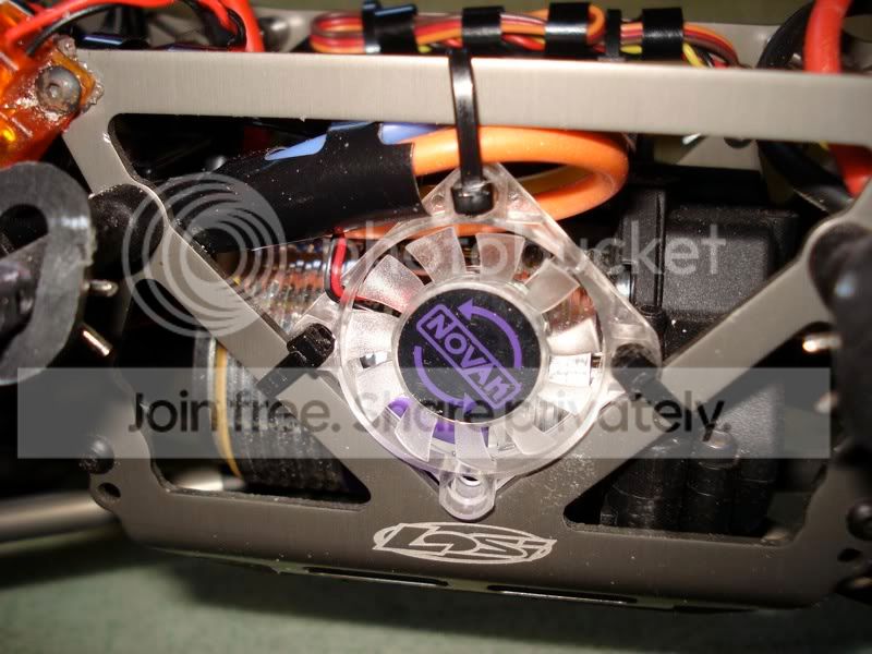

    Vu que j'utilise le GOAT3S en 2S, j'ai utilisé le petit ventilo fournit avec le contro pour améliorer la ventilation du moteur.
    J'ai rajouté un petit inter (celui fixé sur le radiateur du contro), car le ventilo ne sert que si il fait trop chaud ou pour refroidir le moteur entre deux manches.

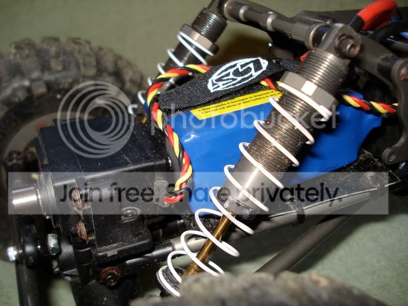

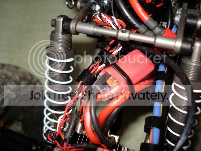

    Comme on peut le voir sur la photo du servo du Dig et d'autres aussi, j'ai utilisé des morceaux de (je sais pas le nom) pour faire des reliures de documents pour rassembler les câbles du BL et des servos. Ca me permet surtout de crawler sans penser que les différents câbles se retrouvent pincés dans les amortos lors des croisements. J'ai essayé de limiter les frottements. (on voit aussi sur la photo la capa du contro qui est énorme par rapport au Havok ou au Rooster)

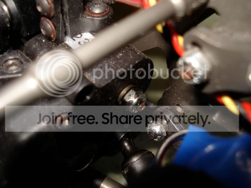

    Une petite photo de l'écrou qu'il faut serrer sur son axe pour régler le "slipper". Faut avoir des petits doigts, et les bons outils, sinon c'est pas la peine d'y penser. Le mieux, c'est de le régler quand la trans est sortie du chassis.
    Et une petite vue de l'ensemble pour finir.
    Je sais, toutes les vis sont rouillées, mais j'attends la sortie du kit inox pour remédier à ça :rir3:
    Voili voilou, sûrement qqs petites options à venir, mais rien qui ne changera la géométrie du crawler, juste les embouts de ponts et fusées en alu pour rajouter encore un peu de poids au plus bas pour faire encore descendre le CDG.
    @+ pour la suite. :wink3:

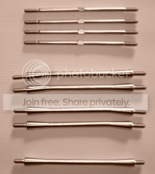

    Une petite photo des liens pour patienter avant le montage. :brico3:
    Dans l'ordre de haut en bas:
    liens SUP (biellettes à pas inversés, permet de modifier la longueur sans démontage)
    liens INF légèrement coudés
    Biellette de direction
    Voili voilou en attendant le montage :wink3:

    tres belles pièces éric, c'est la classe. :yesd3:
    "par contre, la visserie qui rouille en si peu de temps c'est étrange, tu ne serait pas aller faire un petit tour dans de l'eau de mer par hasard ???" :tadaa3:
    a+ pour la suite. :zunt3:

    jolies pieces, les liens inferieurs devraient degager le croisement qui touche sur les cardans centraux...??
    la barre de direction me plait vraiment bien :yesd3: c'est du titane tous ça?
    j'ai hate de voire ça monté, le LCC de Guy Degrenne :mdr3: :blerp3:

    oui, ça permet de ne plus toucher le cardan :wink3:
    et oui :cht3:
    :mdr3: :wink3:

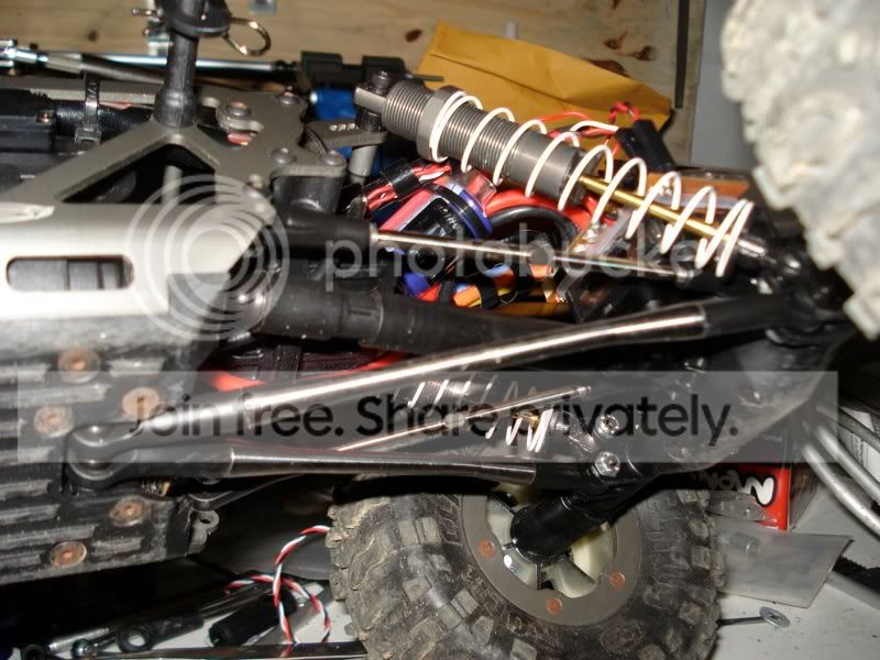

    Suite du montage,

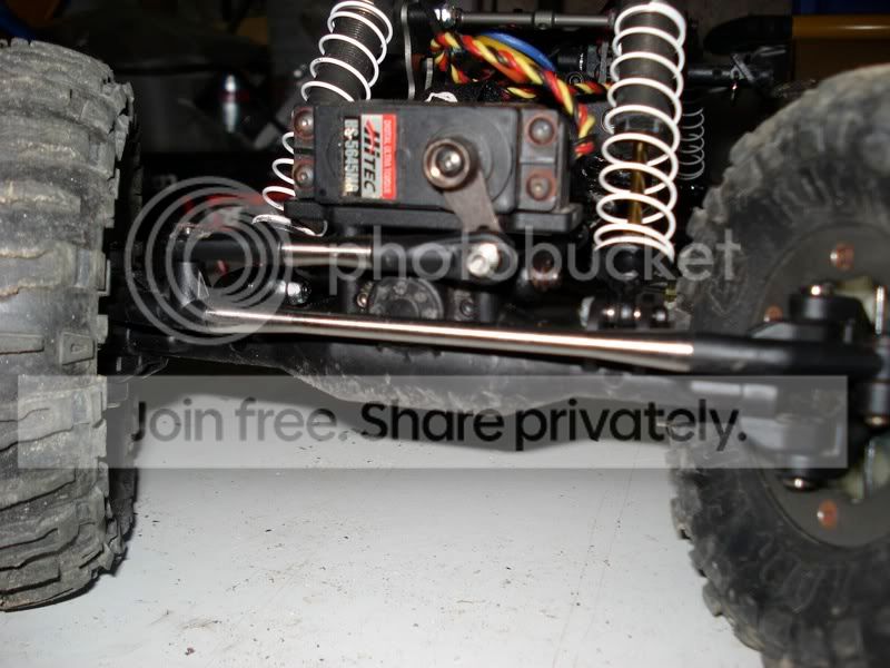

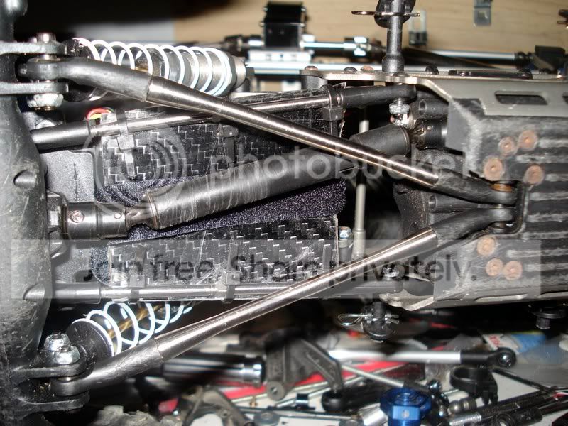

    donc voici qqs photos des nouveaux liens et barres de direction.
    Malgré le ø plus petit des liens inf, ça touhe encore les cardans dans les gros croisements.
    C'est du à l'angle des liens coudés, on gagne d'un coté et on perd de l'autre.
    Par contre, j'ai gagné 8 mm en + sur l'empattement (les liens sont un peu plus long que ceux d'origine)
    et la barre de direction
    maintenant c'est à tester en condition réelles
    voili voilou pour le moment :wink3:
