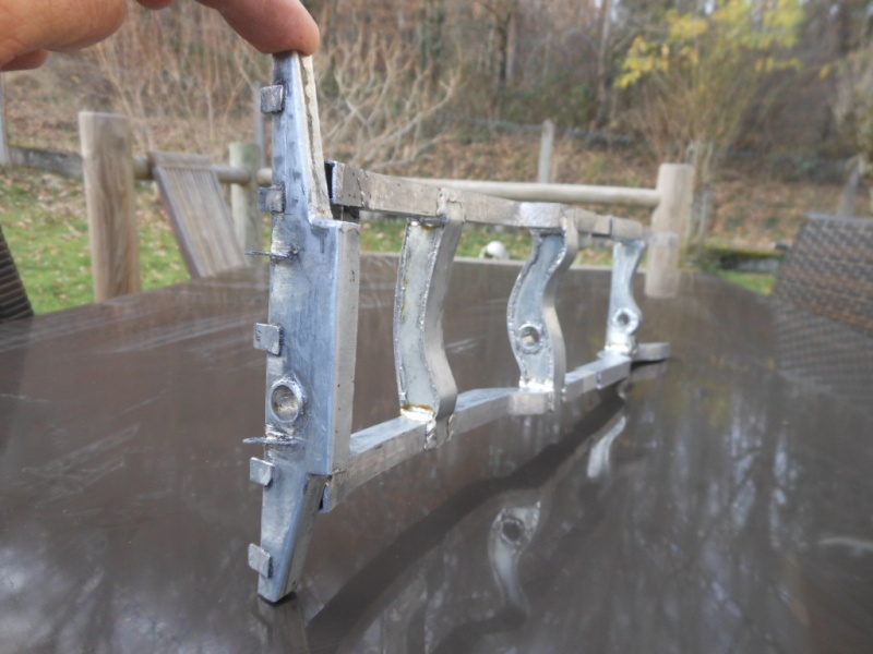

  16. moab
    reprise du chantier !
    l'acier meulé et lisser avec un disc à lamelle ce n'est bien pour soudé pas d'accroche, le mieux la lime ( pour moi electrique )
    Apres la rectification la soudure à acroché sans problème.
    pour chauffer un petit chassis comme celui-ci un briquet suffit . il y a quand même du gaz airsoft dedans :D ça chauffe bien plus fort !!
    après avoir souder avec une petite poire de récupe pleine d'eau je refroidis la soudure .
    quand j'ai fini mes soudures , je nettoie avec une fraise pour l'esthétique .
    en chauffant la fraise s'écrase d'étain/plomb alors met la machine en route et je chauffe la fraise loin de mes yeux pour les projection de soudure et je refroidis avec la beurette:D la burette oups.
    à suivre

  17. Pops it
    Pops it membre
    7 Mars 2012
    2 158
    339
    Génial ! Super boulot, tu vas continuer les details du châssis pour le rendre réaliste ?
