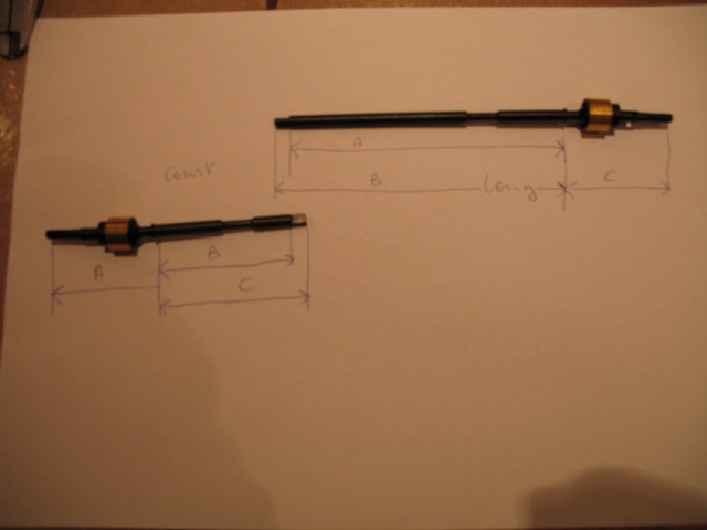

    bonsoir à tous les possesseur de wraith
    quelqu'un pourrait-t-il me donner les dimensions exactes de ces cardans, surtout l'arbre de pont, mais si la totale ce n'est que mieux
    merci d'avance

    donne moi plus de précisions sur les côtes que tu recherche ou même
    un lien ou croquis et je te répondrais d'ac ??!!!!!
    et pourquoi veux tu les connaître ??!!!!!!!!!!!!
    voilà moi ceux que je vais monter :
    sachant que sur le court :
    A = 43.7 mm
    B = 54 mm
    C = 60 mm
    et sur le long :
    A = 110 mm
    B = 116 mm
    C = 43.7 mm

    merci c'est super cool :ang3:
    je regarde si ça me convient cet après midi
    en fait j'ai un berg v1 sans les cvd 300 qui sont d'ailleurs plus disponibles :nnotd3:
    par contre plein de pièces comme les arbres de roues, les tiges d'amortisseurs sont communes avec les axial
    en effet trouver de la pièce berg n'est pas toujours facile, par exemple pour une tige d'amortisseur, et bien tu en achète 2 amortisseurs complet, du coup j'ai tenté axial et bien ça s'y monte nickel alors pourquoi pas les cvd du wraith étant donné qu'ils ont désaxé la boite de réduction du pont :tadaa3:
    je voulais juste les mesures avant de commander, je te tiens au courant et encore merci :yesintel3: :yesintel3:

    ok merci
    je viens de mesure et les arbres de wraith sont plus long que ceux des berg
    donc en les réusinant ça doit le faire :brico3:
    je vais voir si je trouve quelqu'un qui a un tour
    merci encore pour les renseignements :yeah3:
