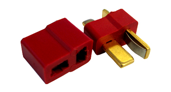

    Pour les prises je te conseille des deans mais il faut supprimer les prises tamiya qui ont tendances a faire des mauvais contactes et bruler ... Il te faudra juste une pince coupante , de l'étain un fer à souder et de la gaine thermo ...
    Pour le sens le fil rouge sur le fil rouge et le fil noir sur le fil noir :mdr3:

    un détail mais qui compte :
    quand tu coupe tes fils côté batterie , si une prise est déjà présente ,
    tu coupe UN fil après l'autre , et pas :brico3: les DEUX ( + & - ) :mad3: en mêmes temps si les fils des + & - sont soudés à ta batterie ... heiiiiinnnnn !!!??? :mdr3: :rir3:
    et quand tu soude tu mets toujours une prise en face de l'autre , montée ,
    mâle et femelle ( comme papa / maman ... :lol: ) pour éviter que ta prise ne se déforme sous l'effet de la chaleur !!! :yesintel3:
    :tadaa3:

    Je rajouterai qu'il te faut un fer à souder avec une bonne puissance genre 50W et une pane en bon état. En dessous, tu vas mettre trop de temps à chauffer la prise et la prise va commencer à fondre. Une bonne soudure est une soudure qui s'opère rapidement.
    Si tu as la possibilité de mettre du flux de soudure, ça ne fera que te faciliter la tâche.

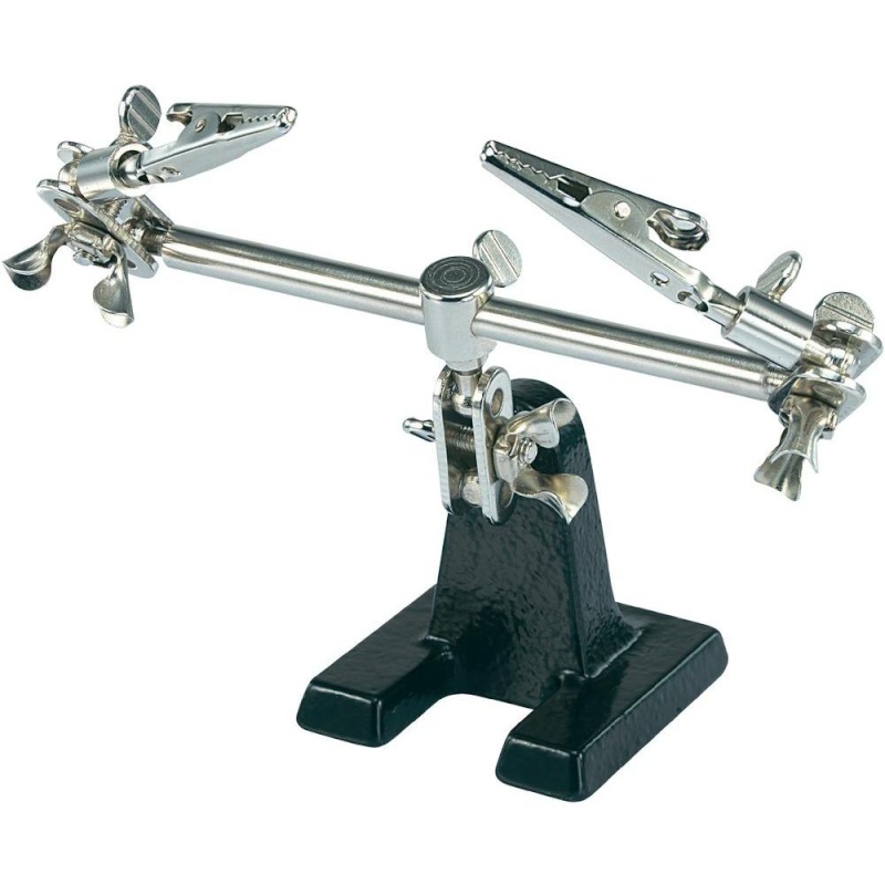

    en tout cas pour la troisième main c'est cool car j'en ai cherché dans un magasin de brico mais rien trouvé et conrad c'est sérieux !
    pour le fer à souder j'en ai un mais un peut vieux je vais voir pour en acheter un neuf au moins je serais pas embêter !
