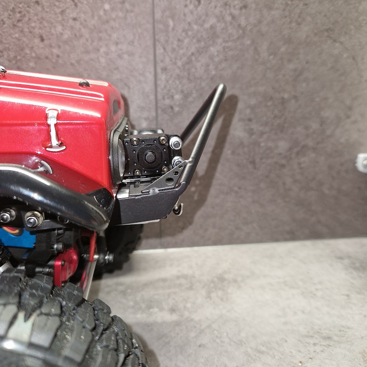

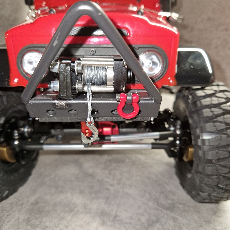

hello j'ai trouvé presque mieux pour moins cher , 60€ : Boom Racing Muscle Winch™ High Torque 36KG Waterproof Servo Winch w/ Free Spool Unit c'est un treuil Boomracing dont voilà mon test : avec comme poids : j'en parlait ici : un treuil costaud et pas trop cher !!! | Rccrawler France Forum (odns.fr) au cas où ... j'en ai même un d'avance en stock !!! PAR CONTRE il faut une radio une voie avec un inter en 3P ON/OFF /ON voilà
Moi il m'a convaincu en tout cas. Après c'est sur que c'est pas le look le plus scale mais on peut pas tout avoir
en fait c'est le même moteur de partout dans les treuils à 2 balles , alors que ceux fourni avec un moteur de servo , c'est autre chose , et c'est bien plus sérieux comme matos !!!
Oui on en avait parlé quand il est sorti et je suis tenté par ce modèle. Mais il faut savoir le dissimuler, voir le monter central avec des guides pour le câble comme j'ai vu sur SBG..
